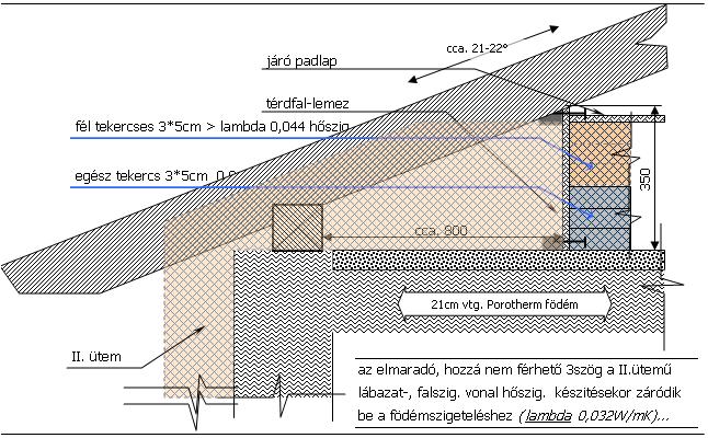

Ha jól értem a hőszigetelésnek össze kell érnie a homlokzatival, de a leírás szerint a talpszelemen belső oldalára kell tenni az osb lapot, tehát akkor kívűlről kel betömködnöm a többit? Miért kell teknőt készíteni? < érdekes az emberi agy, vagy legalább is az enyém. Egy üzleti tárgyalás közepette, szimultán dolgozott a tudatalattim. Ahogy elmentek, egy más változatot csatolok erre kérdésedre, nem is kellett gondolkoznom a t.alattim diktálta a vonalakat :D . A tudatalattim megsúgta azt is, hogy oda be sem lehet férni, tehát a teknős kérdésed alapja azonnal sztornó lett...
Szrnap
a cserépalatti összehozás vízszintesen és a csüngőeresz alsó síkja közötti amorf rész körkörösen megkíván egy lambda 0,032W/mK üveg vagy salakgyapotot. Ez majd akkor fixálódik technikailag véglegesen, ha úgy gondolod, hogy továbbra is foglalkozzak a teljes hőburokkal...
Itt minden világos úgy hiszem, csak a "teknő" eltűnt. A többi része változatlan. Ahhoz, hogy korrekt módon szigetelhető legyen, egy-egy ütemet határozottan be kell fejezni, másként az átmenetek problémásak páratechnikailag.
A korábbi rajz érthető? Azon nincs talplemez a tüskén, fogazott az alja, az a része egy más födémre szól, azzal a résszel azon ne foglalkozz!

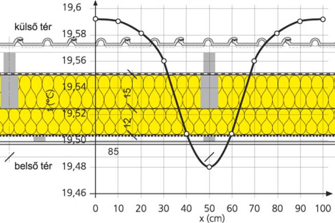

Miért 15-15 cm a két réteg elosztása? < megírtam, csak nem figyelted. Ha raszterben van az elhelyezés (négyszög háló), a tüskék oldalirányú "tartása" addig dolgozik, amíg bekínylódod az első 15cm-t. Amint rákerül a második keresztben, csak a függ.terhet hordja. Statikailag határozott lesz. < a másik: a vonalmenti hőhíd ebben az esetben minimalizálódik. Nagy a felület, sok vonalas fenyődeszka kell bele.
Ennek a problémájáról röviden itt olvashatsz.
http://www.gyorshazak.extramobilhazak.h ... nfo.html#1
Nálad is ugyanez a fizikai jelenség lenne, csak mivel a deszka "vékonyabb", így a keletkező veszteség is feleződik...
Ha így készülne 120*60cm raszterben, a számított U érték cca. 3-5%-ot csökkenne. Ha ugyanez de egyszer 30cm réteg, részben igen merev tüskézés kellene és másként, másrészt az átlagos U érték cca. meg 150... 200%-ot nőne, sajnos...
Ha nem járható, más takarás az kevés? Láttam itt pár oldallal korábban fóliatakarást is, bár az nem véd macska ellen. < milyen fólia? , melyik oldalon, kinél?
ez ugyan egy tetőszelvény, de a görbe lefutása hasonló a farészek vonatkozásban.
jól látható, hogy fent mennyire szétnyílik, pedig csak a felső 3/5-ben van tömör fa!
vetítsd fel a centimétereket az x-tengelyről és ÁJULDOZZ, nem én mondom, sajnos ez van!
