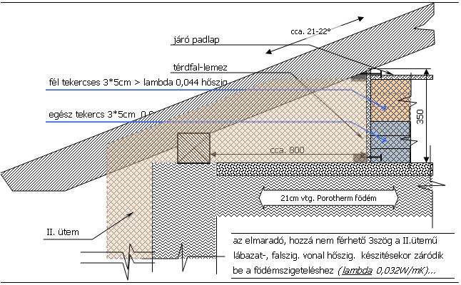

A szigetelésnél a kérdés pedig, hogy miért 3x5 cmmiért nem 1x15cm. könnyebb vele dolgozni, vagy a hosszúsága miatt jobban átfed?
A 15-15 értem, de 20-10 sokkal rosszabb ezek szerint. A panel, ami a linken látható, annak a bordáit ti gyártjátok?
A 15-15 értem, de 20-15 sokkal rosszabb ezek szerint. A panel, ami a linken látható, annak a bordáit ti gyártjátok? http://www.extramobilhazak.hu/mernoksze ... nfo.html#1 < IGEN. Saját fejlesztés! A havi saját felhasználásunk 2-3 kilométer! a többi megy kifelé, De a többi aprósággal hívj fel!

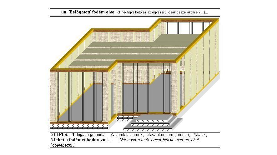

minden osztó borda, szemöldök és küszöb fa, a koszorú rendszer, a tetőszaru rendszer, a födémek hőhídszegény TJI vagy a saját SJI vékonygerinces vagy vékony palástú un. szekrényes tartókból állnak és LEGO rendszerűek. A legkisebb felár és opció nélküli 1/4-es LEGO méret 37cm és annak végtelen számú többszöröse!!!...
Az összeépítésük során a körkörös hőburok automatikusan beáll. Egy belső párazárás kell csak és egy külső homlokzati "valami" ízlés/igény szerint!
Az alsó lábazati koszorú rendszer is azonosan hőhídszegény és a padlófödémek is, telítve kiváló lambda értékű hőszigeteléssel. Így még a lábazattal sem kell "nyűglődni" energetikai szempontból...
A fenti vázlaton lévő modell, un. amerikai rendszerű függesztett födémes kialakítás. Azonnal megvan a falak bebillegetése után a térdfal, itt, így elmarad rögtön egy falakat záró költséges koszorú is, maga a falpanel túlnyúlása adja a térdfalat vagy még egy szint falazatát, statikailag egy végtelen merev kapcsolatott eredményez (hiszen nem különálló épületszerkezetekből áll), bele daruzható a LEGO elemes födém és jöhet rá az előre gyártott Bautec fedélszék.
-Ha tetőtérbeépítéses, a szarufák helyett min 30cm hősziges tetőfödémsor alkotja a tetősíkot. Azt követei a tetőhajlás függvényében egy 10-14cm-es ellen lécet helyettesítő zárléc ami konzolosan túlnyúlik, a kívánt kilógású csüngőereszt a szegélyt is azonnal megadja max. 1,20méterig a 10-14cm-es zárléc esetében.
- Lehet cserepezni másnap, harmadnap (méret kérdése) és lehet a belső gépészetet, burkolásokat kialakítani, majd 2-3 hét múlva beleköltözni!...

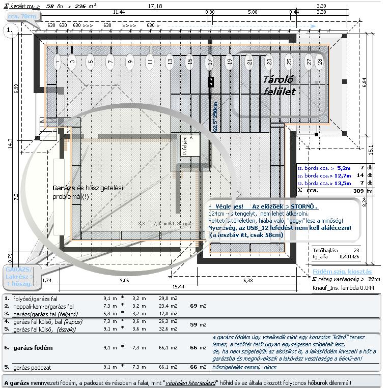

Sok mindent átbeszéltünk Péter szkájpon.
A garázs, valamint a külső falak, a hőburok folytonossága volt az ami csak érintőleges maradt. Volt egy kis időm, meg így lesz kerek a dolog, ITT most a garázs és a lakórész "hatalmas és csupa hőhíd" kapcsolata hőtechnikai szempontjából, az ami nagyító alá került.
Két jelentős helyzetet kell figyelembe venni erőteljesen.
Ez eldönti majd a hőszig. kivitelét, ésszerűségét, en. takarékos voltát egy életre a családodnak:
1.
a garázs a "végtelen idejű" fennállása alatt mindig temperált lesz, mindig lesz rá a "konyhapénzből" fedezet!
2. mindig adódhat olyan élethelyzet, hogy a közel 70m2-es garázs nem lesz fűtve, mert értelmetlen, mert nem fér majd bele a "nyögdíjba," nem biztos, hogy fűtött lesz mindig...
Alaprajz, garázs rész ˘˘
_______________________________________________________________________________________________________
- fent, a jobb szegély alatt összegezve van a külső fal + párkányszegély + lábazat hőszigetelésre váró hőveszteséges felülete...
- lent az alaprajz alatt 1... -7 pontban a problémás lakórész/garázs átmenetek veszteséges felülete cca. 200m2
A két állapot merőben eltér egymástól, a megoldása is némileg különbözik.
- Még az első esetben a lakótér és a garázson belüli teljes garázs felület (falak, födém, padló és az en. faló 5m*(2,6... -3)m szemöldökkel növelt garázskapu felületek között egy átlag januárban a hőfok különbség 10-12 fok (temperált garázs),
- a második esetben ugyanez egy átlagos január hónapban már 25-27 fok (fűtetlen garázs). Ebből eredőn a hővesztesége is lakásnak több, mint duplája a garázs irányában. Ha méretezési szabványt nézném, akkor meg 40 fok lenne a különbség.
A rajzon, alul ez a garázs + belső felülete jól összegezhető. Szinte, a külső határoló felületet közelíti, tehát nem szabad a szőnyeg alá söpörni a jelentőségét. Különösen a garázsajtó nyitogatása és annak az igen rossz Ug értéke (fajta jelleg) az ami kicsit meghatározó is a döntést illetően.
A magam részéről, kizárólag a 2. helyzetet preferálnám, az áll legközelebb a valós élethez.
Pl. átmeneti időben napokkal, héttel előbb kell fűteni és napokkal, héttel tovább (késő ősz - kora tavasz), és csak kizárólag azért, mert a garázs hővesztesége miatt muszáj...
Gondold át, beszéljük meg melyikkel foglalkozzunk.
Magam is meglepődtem az összegzett problémás felületek nagyságán, az mintegy 200m2, ezzel, egyszerűen muszáj foglalkozni(!).
A lakásfödém vonalas hőhidassága, különösen ijesztő méretű a garázs felé, majd, annak az alsó felületének 66m2-es nagysága, mivel, sajnos megszakítás nélkül egyben van, mindössze 21cm vtg. és zömében vasalt beton ill. vasalt koszorúk együttese, de ettől függetlenül a falak felülete és a szintkülönbség miatti belső lábazati falak sem kevés.
A rontó hatását már nem lehet szőnyeg alá söpörni.

Azt javasoltad,h a szigetelés fusson ki teljesen a fal külsőig.Ezzel csak annyi a problémám,hogy nálam a falak felett van egy 6cm-es(kisméretű tégla) ugrás ugyanis ezzel "zsaluzták" körbe a salakbetont,de sajnos nem tették ki a fal külsőig hanem kb 15 cm-rel beljebb .Tegyek oda téglákat,h egy szintben legyen a magasság és ne legyen benne lépcső?
A másik problémám,h a székállás oszlopai alatt vannak vízszintes gerendák amik sajnos feljebb vannak mint a beton teteje 2-6cm-rel ami a fóliázásnál okozhat problémát.Vágjam körbe a fóliát ott és aztán kenjem körbe bitugéllel?
Sajnos a beton sincs elhúzva vízszintesre, néhol van 2-3cm-es mélyedés.Miután kiszintezem az első sor deszkákat,fel tudom majd rázni annyira a szigetelést,fog engedni majd ennyit?Ezek nem 2x5 hanem 1x10 cm-esek.
qwert2009 írta: Fransis
Azt javasoltad,h a szigetelés fusson ki teljesen a fal külsőig.Ezzel csak annyi a problémám,hogy nálam a falak felett van egy 6cm-es(kisméretű tégla) ugrás ugyanis ezzel "zsaluzták" körbe a salakbetont,de sajnos nem tették ki a fal külsőig hanem kb 15 cm-rel beljebb .Tegyek oda téglákat,h egy szintben legyen a magasság és ne legyen benne lépcső? < valami fotó kellene a problémás helyekről (a tégládról, a betonból kiálló gerendádról, a rá csatlakozó oszlopról, ahol "bánatod" van stb.).
Így vakon nagyon nehéz ezt vagy azt javasolni, az csak vagdalkozás, műszaki megoldás van ezer, gazdaságos, optimális meg néhány, mondogatom eleget :? :D
A másik problémám,h a székállás oszlopai alatt vannak vízszintes gerendák amik sajnos feljebb vannak mint a beton teteje 2-6cm-rel ami a fóliázásnál okozhat problémát.Vágjam körbe a fóliát ott és aztán kenjem körbe bitugéllel? < a bitugél szerintem nem ragad a fóliára, főként nem évtizedekig.
- A másik, hogy milyen fólia mellett döntöttél? Az agrofólia számomra nem építőanyag, ahhoz nem tudok hozzászólni semmit, nem is akarok.
- A vízszintes gerendák tetején is át kell futtatni folyamatosan a párazárót (vagy azon, ott hegesztve toldani) és csak ott kell valamit kitalálni, ahol a székállás oszlopai letalpalnak. Ott külön el kell készíteni egy többtenyérnyi "gallért", ahhoz már lehet csatlakozni körkörösen a hegesztéssel.
Sajnos a beton sincs elhúzva vízszintesre, néhol van 2-3cm-es mélyedés.Miután kiszintezem az első sor deszkákat,fel tudom majd rázni annyira a szigetelést,fog engedni majd ennyit?Ezek nem 2x5 hanem 1x10 cm-esek. < IGEN. A 2*10 cm legalább 2*3... 5cm felrázást megenged és úgy is marad, ha legalább 2cm-rel-rel mezőnként szélesebb gurigát teszel be és utána gondosan eligazgatod és alaposan fel rázogatod(!)
