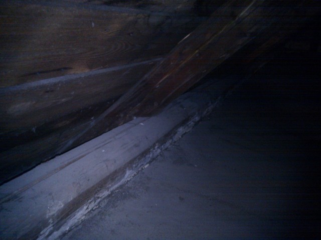

qwert2009 írta: Még nem adtál tanácsot,h mit csináljak a padlás szélével, pedig tettem fel képet :) < az elég kényes része a dolognak mivel, ha az oldalfal is sorra kerül, azzal és ahhoz folyamatosan fel kell csatlakozni majd körbe.
Azt valami kiegyenlítővel le kellene húzni a betonszintbe, ami kiáll azt meg levésni. A szaruk között én biztos bitugéllel kenném le ezt a kiegyenlítést mindenhol, az ott annyira bonyolult, hogy a kencefice illik oda.

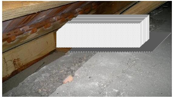

A szaruk között a legolcsóbb XPS kemény habból lehetne beszabni 20cm magasságra szelvényeket a kívánt szélességgel, hogy a szaruk elé, befelé kiérjen és leragasztani a "talpát és egymáshoz" bitugéllel. Ahhoz majd alulról lehetne csatlakozni az oldalfali szigeteléssel jövőre vagy később, ha rá kerül a sor és addig az merev is ott. Ahhoz a padlástérben is jól kifuttatható a Kanauf_0044 is, a rácsszerkezet is.
a beillesztés nem méretarányos. az elvét akartam érzékeltetni...
A bal oldali XPS túlnyúlásához lehet majd később csatlakoztatni alulról a függőleges falszigetelést PUR kitöltéssel résmentesen

Vissza térve arra az ugrásra a padlás szélénél (ami kb. 6-7cm magas és 20-21cm széles). Azt javasoltad,hogy hozzam szintbe.Arra gondoltam,hogy tennék oda 6 centis nikecellt úgy,h túl lógjon a falsíkon 9cm-t (sajnos többet nem tud kiérni mert már ott van a tetőléc). Ehhez tudna később kapcsolódni az oldalfal szigetelés. Mert ha csak felfalazom szintig, utána már nem tudom túl lógatni a szigetelést mert nagyon kicsi ott a hely. Aztán lekenni bitugéllel a szarufaközöket és mehetne a fólia.Szerinted ez így jó?

- ha az csak 9cm, hát annyi. A rajzos hab "kaloda" a kerületen viszont akkor is szerencsés lenne. Szegne, védene, határozott kapcsolatot kölcsönözne körbe.
A 9 cm nem is olyan rossz mert ha 10 cm-es szigetelést teszek a homlokzatra akkor csak 1 cm-rel rövidebb a túllógás :)
Amúgy meg mi az a rajzos hab kaloda?
qwert2009 írta: A 9 cm nem is olyan rossz mert ha 10 cm-es szigetelést teszek a homlokzatra akkor csak 1 cm-rel rövidebb a túllógás :)
Megrajzoltam.
Keresd meg kérlek, a nedves tetőteres fotód után van. :) Az határolná le az üveggyapot kerületét, fontosnak tartanám.
