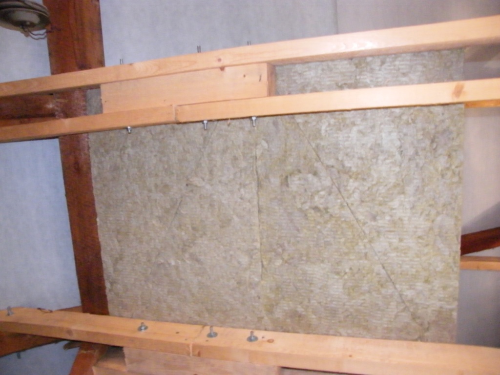

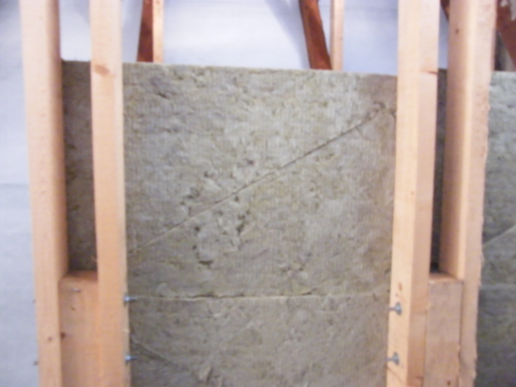

A vízszintes fogópárok közé nem tudod beékelni, ki fog esni. Ehhez valamilyen rögzítési módot kell alkalmazni, mint például rozsdamentes (horganyzott drótból) egy tartóhálót kifeszíteni.

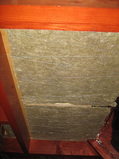

Ilyen drótozással lehet megfogatni a szigetelést, amíg a párazáró fóliát és a burkolatot - lambéria, gipszkarton - fel nem rögzíted. A képen csak a drótozás érdekes neked, bár ez is födémszigetelés, de fűtött terek közötti szigetelés, inkább hangcsillapító, mint hőszigetelő.

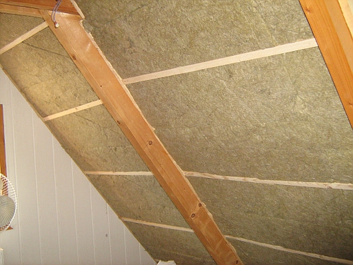

Tehát a lényeg, ki kellene töltened a szarufák és a fogópárok közötti részt egy réteg kőzetgyapottal, mad ezekre merőlegesen készíteni egy lécezést, ami a második réteg kőzetgyapotot tartja meg, valamint a burkolatot. Ezek együttes vastagsága legalább 20 cm legyen. A ferde tetőn és a födémen lévő második réteg hőszigetelést szépen össze lehet passzítani, hogy folyamatos, rés és hőhídmentes legyen. Erre kerül alulról a párazáró fólia és a burkolat.
