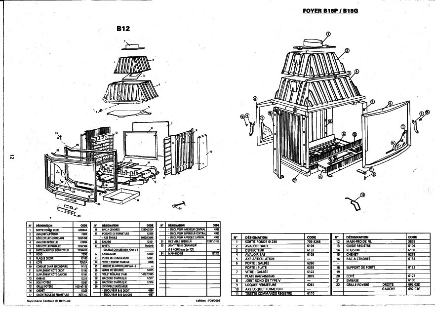

Ilyen amúgy az enyém, ez a fajta, de valahogy nem teljesen, és csak ilyen francia leírást kaptunk hozzá, semmi magyart, vagy legalábbis anyum talán elhagyta.
