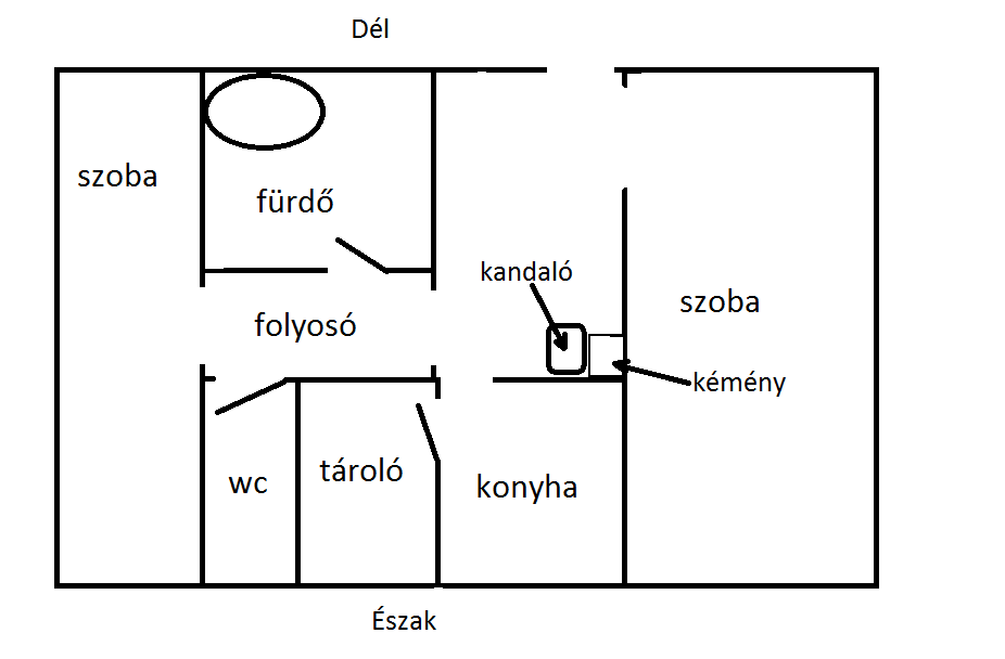

Ebbe a lakásba szeretnénk központi fűtést szerelni. Az elképzelés az hogy a kandallót lecserélnénk vízteres kandalóra és a szobákba,fürdőbe, lapradiátorokkal vinnénk el a meleget. Mivel ehhez én nem értek ehhez kérnék tanácsokat. Úgy mint felhasznált anyagokban,vezetési irányban. Saját elképzelésem az lenne,hogy az északi falon végig vinni a vezetéket. De azt sem gyanítom hogy mivel . Réz,vas cső?Milyen vastag? Mit kell építeni a rendszerbe. Persze sajnos mint sok más embernek nekünk sincs rá sok pénzünk.
[img]
[/img]
Elnézést kérek a kezdetleges (nevetséges tervrajz imitációért) Az épület teljes belső hossza:14m Szélessége:4,5m
A vízteres kandalló nem a legideálisabb állandó, vagy fő fűtési eszköznek. Rossz a hatásfoka, hamar túlmelegítheti a vízrendszert, de ha nem eteti hamar le is hűl, ha meg túl sok hőt vesz ki a fűtési rendszer a füstgázból, akkor a kéménynél lesz probléma kátrányosodás és gyenge huzat formájában. Nincs más fűtési lehetősége? A vízteres kandallót inkább kiegészítő fűtésre szokták használni, rádolgozva a fő rendszerre.
A fő gerincet én a folyosón vinném végig és onnan ágaztatnám le a szobákhoz. Ha túl hosszú a fűtéscső, az utolsó radiátor hideg maradhat. Szerintem egy ilyen rendszerhez a rézcsöves megoldás lenne a legjobb, a műanyagcsövek általában nem szeretik a hirtelen és magas hőmérsékleteket, ami egy kandallónál könnyen előfordulhat. Másik megoldás, a kandalló után egy elosztó és onnan egyenként vezetni a szobák radiátoraihoz a melegvizet. Így minden radiátornak önálló vízköre van, könnyebb belőni a szobák eltérő hőigényét.
Végig kell gondolni, melyik a könnyebben és olcsóbban kivitelezhető megoldás, illetve melyik lenne hasznosabb. Jó lenne a kandalló mellé egy puffertartályt telepíteni, ami a kandalló hirtelen hőugrásait el tudja tárolni és a radiátorok felé egyenletesebben küldeni. Kérdés van-e hely hozzá? Ez a biztonságosabb megoldás, a hirtelen felesleges hőt a pufferben el lehet tárolni amíg szükség nincs rá, valamint a kandalló jobb hatásfokkal üzemeltethető. Gépészetileg bonyolultabb és jóval drágább.

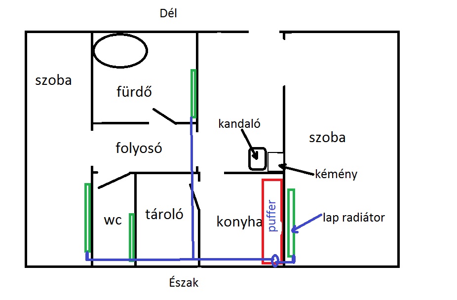

Más fűtési rendszere nem igazán van keret. Gáz bekötésre kaptunk 800000ft-os árajánlatot :( A múlt telet ezzel a kandallóval fűtöttük végig. Ahol a kandalló van abban a helyiségben volt 28c. A távolabbi szobába 12c. A folyosón nem megy át a meleg. illetve ha a cső a folyosón menne 3 ajtón menne keresztül keresztbe.
A puffer tartály meg szerintem nem férne el sehol a lakásba, elég szűk a hely. A leg távolabbi radiátor,8m-re lenne a kandallótól.
Bocsánat most mértem párat ha a kandalló mögött lenne egy 450l-es tartály az számítana valamit? A konyha és a szoba fala mellé.
Igen, ha hőszigetelve el tudod rejteni, már segít a rendszereden. A kandalló akkor működik rendesen, ha intenzíven tüzelsz benne. Ha nagyon lefojtod, kátrányosodhat a kémény, mert nem éri el a füstgáz azt a hőmérsékletet, ahol már nem tud kicsapódni a kátrány. A víztér tovább csökkenti a füstgáz hőmérsékletét, ami növeli a kátrányosodás veszélyét. A puffer azt a hőfelesleget tárolja el a felhasználásig, ami az intenzív égéskor keletkezik. Így a lakás fűtésével együtt a puffert is feltöltöd, ami azután is rendelkezésre áll, ha a fa már leégett a kandallóban. A cserépkályhában ezt a szerepet a samott bélés tölti be.

Hát én a saját fejem után így gondoltam az elrendezést. Azt szeretném kérdezni hogy ehhez, mekkora méretű csöveket kéne használni? Illetve mi kell még a hálózatba (elosztó,stb) ? Gondolom a kiegyenlítő tartály a kandalló felett a padláson jó.
Még egy kérdés itt kell az alsó-felső csövezés vagy mindkető mehet alul?

nem tudom a rajzból merre vannak az ablakok, de a radiátorokat az ablak alá kellene rakni.
Elvileg 15-ös (18x1.0) csővel is végig lehetne vinni, de a gerincet csináld 20-as (22x1.0) csőből és ebből ágaztasd le a vékonyabbal a radiátorokhoz. Itt nem baj, ha van egy kis plusz víz a csövekben, és a radiátorok sem a legkisebb vízterűek legyenek, mert ezek is pufferként működhetnek. A csöveket nyugodtan vidd alul, már nem divat a fölül meleg, alul hideg elvezetés, keringtető szivattyú úgy is lesz a rendszerben.
Amennyiben elosztóval készíted el a rendszert, akkor a kazán, elosztó és puffer között 25-ös (28x1.5) csővel szereld, a köröknek meg elég a 15-ös cső.
A puffer akkor lehet a padláson, ha alaposan leszigeteled a csöveket és a puffert, hogy ne tudjon elfagyni, másrészt ha a födém is bírja a terhelést.

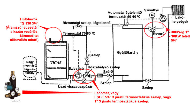

A kandalló vízköréhez 65 fokos ESBE vagy Laddomat szelepet kellene beszerelni, hogy a kazánkör vízhőfoka ne legyen 65 foknál alacsonyabb, így a kátrányosodás megelőzhető. A Laddomat minden az egyben kialakítású, bár drágább, de ezzel jobban jársz. Ez egy olyan szelepcsoport szivattyúval egybeépítve, ami a kazánkört addig nem nyitja a puffer felé, amíg el nem éri a nyitási (Laddomatnál a standard 72) fokot és utána is csak annyira engedi ki a meleg vizet, hogy ne tudjon visszahűlni. Nagyon hasznos darab.
http://www.puffertartaly.hu/pdf/laddomat-21-60-hasznalati-utmutato.pdf
Csak, hogy lásd nem egyszerű feladatra vállalkozol, itt a rendszer vízkörének rajza:
laddomat bekotes1.jpg (70.83 KiB) Megtekintve 33444 alkalommal.
