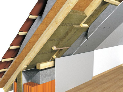

Szerintem jobban jártok a belső burkolat bontásával. A plusz munka és a lehetséges anyagveszteség a jól elkészített és működő hőszigetelésben meg fog térülni. Így megfelelő vastagságban tudtok hőszigetelni és nem kell aggódni, hogy mi lesz 5-10 év múlva a szigetelőanyaggal. Ennek viszont továbbra is feltétele a héjalás alatti szabályos, megfelelő kiszellőzést biztosító fóliázás is.
Szarufák közé a Rockwool Deltarock Plus ék alakú kőzetgyapot tábláját szokták használni, aminek 50 kg a súlya köbméterenként. Ebből 10 centiméteres vastagság esetén 10 m2 anyag jön ki, így 5 kg/m2 a súlya. A szarufák alá Airrock LD való, ennek négyzetméterenként csak 4 kg a súlya, (40 kg/m3). Értelemszerűen 15 cm-es vastagságban 7,5 illetve 6 kg/m2 súly adódik. A Multirock-ot is szoktak ajánlani a szarufák alá (28 kg/m3), de én inkább a vízszintes födémre tenném csak.
A ferde szarufák közötti és alatti részekbe szükséges az ilyen sűrűségű anyag, mert a túl lágy, könnyű anyag hajlamos a megrogyásra és akkor hiányos lesz évek múlva a hőszigetelés, kialakulnak a hőhidak az üres részeken. Javaslom, ha nem is Rockwool-lal, hanem üveggyapottal vagy más gyártó olcsóbb kőzetgyapotjával szigeteltek, akkor is ilyen testsűrűségű anyagot válasszatok a megrogyás, tömörödés elkerülése érdekében.
http://www.rockwool.hu/alkalmazasi+teruletek/magasteto+tetoter/tetoterek+hoszigetelese
http://guide.rockwool.hu/media/119245/rockwool_deltarock_plus.pdf
http://guide.rockwool.hu/media/119205/rockwool_airrock-ld.pdf
http://guide.rockwool.hu/media/119320/rockwool_multirock.pdf

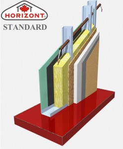

Most épülő könnyűszerkezetes nyaralóban (12X12 cm fa vázszerkezet, kívül 21 mm lambéria) a mesterek páraáteresztő fólia helyett, párazárót tettek. A munkálatokból egyelőre a vázszerkezet készült el, melyre kívülről rákerült a párazáró fólia és a kültéri lambéria.
Kérdésem: hogyan tudnánk megoldani a beszerelendő szigetelő(kőzetgyapot) szellőzését? Milyen fóliát tegyek a szigetelőn belül?
Köszönettel
Nincs jobb ötletem, ha elrontották, javítsák ki. A párának mindig kifelé kell szellőzni, ha a külső fólia párazáró, akkor megreked a pára a szigetelőanyagban és elvizesedik. A nedves kőzetgyapotnak erőteljesen csökken a hőszigetelőképessége, penészedik, esetleg össze is rogyhat. Ne engedjen ha azzal az ötlettel jönnek, hogy belülről is párazárót raknak és akkor úgy jó lesz. Tökéletes párazárás nem létezik házakban, ezért valamennyi pára mindig bejut a szigetelőanyagba, ami ha nem tud könnyen a szabadba távozni, akkor feldúsul és kezdődnek a problémák. A külső polisztirol szigetelés már így is elég párafékező hatású.
Ha nem hinné, mutassa meg az alábbi rétegrendet, profi könnyűszerkezetes ház építő cég oldalán találtam. Felsorol több szerkezeti variációt, de látható a párazáró fólia mindig a belső oldalon van.
Röviden a válaszom: külső lambériát szedjék le és cseréljék le a fóliát páraáteresztőre. Az elképzelés annyiból helyes, hogy ha nincs a vázszerkezeten kívüli plusz hőszigetelés, akkor a külső lambéria alá becsapó víz (elvileg elképzelhető) ne férjen a szigetelőanyaghoz, de mindenképp páraáteresztő kell ehhez. Mondanám, hogy tépjék le és annyi, de fel kell készülni az extrém helyzetekre, mint kiadós eső viharos szél kíséretében. Ha hosszabb ideig "ostromolja" a külső lambéria burkolatot, akkor már elképzelhető a csapadék bejutasa a szigetelőanyagba. Az éghajlat változás következtében egyre gyakoribbak a heves viharok, nem lehet elbagatellizálni a lehetőséget.
A favázszerkezet nem kap még plusz külső szigetelést? Bár elég vastag a tartószerkezet, de akkor is rosszabb a hőszigetelőképessége mint a kőzetgyapotnak, hőhidas lehet a ház a faváznál.
http://kp.hu/horizont-fal-es-fodem-retegrendek/

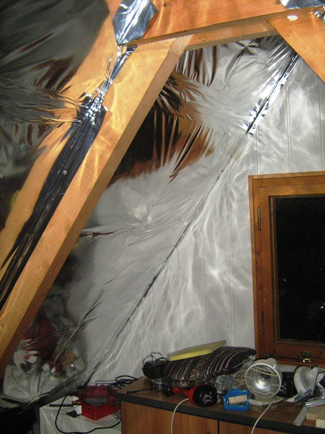

Szeretném megtudni, hogy a párazáró fóliát az erre a célra megfelelő tűzőgéppel fel lehet rögzíteni a gerendára?
Köszi!
Ildi
Igen, de az ütéserősséget úgy kell beállítani, hogy megfogja a fóliát, de ne tépje át. Én elektromos tűzőgéppel csináltam, ott finoman lehet az ütéserősséget állítani és elég széles a kapocs. A levegős könnyebben átszakítja, mert keskenyebb, kisebb a tartófelület. A biztonság kedvéért én mindenhol a rögzítési sávokban leragasztottam még pluszban ragasztószalaggal. A kapcsoknál fellépő erőhatásokat a ragasztó nagyobb felületen osztja el, nehezebben hasad ki.
