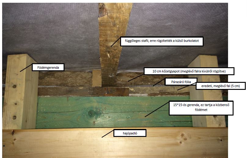

A hőszigetelés nem lesz egyszerű, mert eltérés van a falak síkja között és ezt kell valahogy egybe építeni.
Nem akarok vakon dobálózni az ötletekkel, kellene még néhány részletről fotó.
- tető és a térdfal találkozása - bár azt hiszem erről lemaradtam a páraáteresztó fólia miatt.
- a régi fal és a térdfal találkozásáról. Remélhetőleg látszik valami belőle
- meddig ér az új fafödém borítása, a térdfal gerendákig, vagy beljebb is kitöltötték?
A hőszigetelést milyen használatra gondoltad? Hidegebb időben is kint tudjatok lenni néhány napot, vagy huzamosabban is ott tartózkodni?

Nem tűntem el, csak zajlanak az események. Csináltam keresztmetszeti képet a szigetelendő felületről. Egyre borúlátóbb vagyok. A lenti részen csak 10 centi szigetelés van, de fentre 20-at szeretnénk. 15 a szaruzat közé, 5 centi keresztben, szaruzat alatt. De a párazárást valahogy össze kell kötni a meglévővel. Vagyis összerögzíteni a két fóliát, az újat 10 centin vízszintesen elfektetni, majd hozni függőben tovább. Közben (csak hogy ne legyen egyszerű) kerülgetni kell a közbenső födém gerendáit.
A baj az, hogy másképp alakultak a dolgok, mint terveztem. Szerettem volna, ha ezt mi csináljuk (férj és én, tekintve, hogy nagyon faksznis asszony vagyok). De úgy esett, hogy megcsinálják azok, akik a tetőt. Rettegek, hogy a párazáró fólia illesztése (miután nagyon necces gerendákat kerülgetve összehozni a két síkot) nem lesz tökéletes. Mi van, ha pici rés marad? Tönkretesz mindent? Vagy azért ennyire ne parázzak?
Fal keresztmetszet

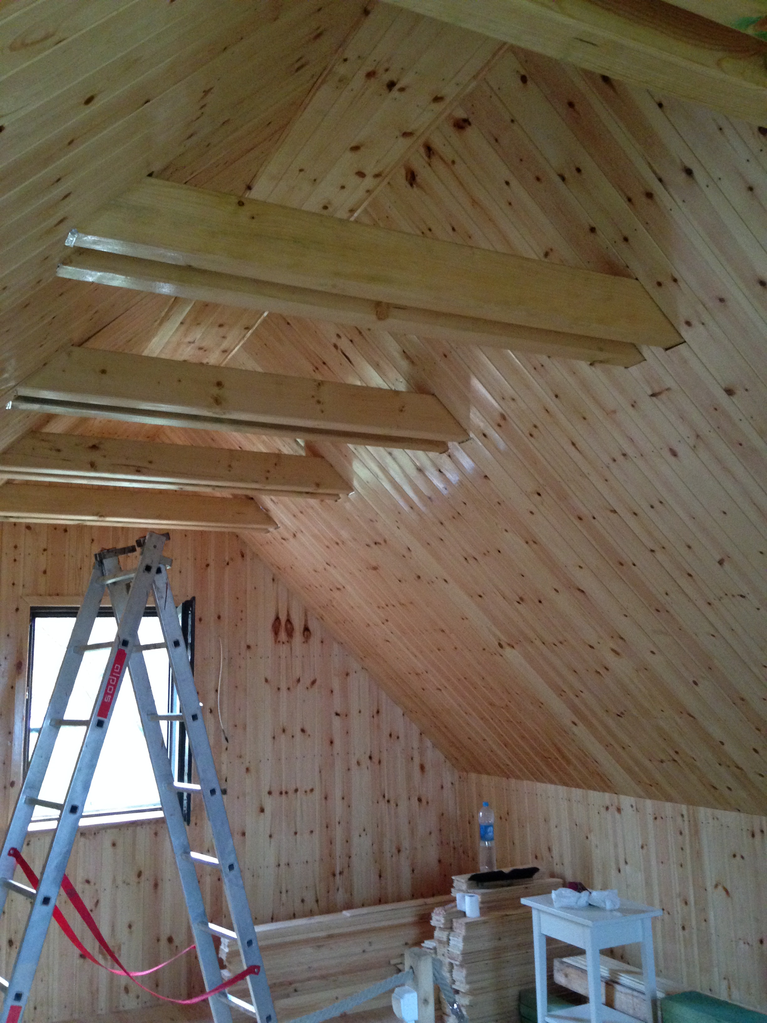

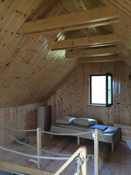

Így állunk hát. A szigetelés és a belső burkolás kész, egy rétegben már színtelen lazúrt is kapott (attól fényeskés).
A szigetelés szarufák között 15 cm + 5 cm keresztirányban. Minden nap mentem csekkolni az elvégzett munkát, s úgy találtam, a párazárást kellő gondossággal és alapossággal végezték (ez volt a leginkább rettegett pont számomra).
A belső burkolat a létező legegyszerűbb, B minősítésű (én nagyon szeretem, hogy csomós, ettől igazán faszerű) borovi lambéria, a padló szintén borovi hajópadló.
A lambériát egy rétegben már lekentük, most várjuk, hogy jó alaposan igya magába a fa, s remélem, hétvégén megkapja a következő réteget. Hosszas mélázás után a PoliFarbe Boróka fantázianévre hallgató vastaglazúrja mellett döntöttünk. Utálatos vele dolgozni (naná! a kültéri, színezett vékonylazúr után egy horror ezt a színtelen ragacsot kenni!!), ráadásul frissen kenve riasztóan lakkszerű a bevonat, de ahogy mászik bele a fába, szép selyemfényű.

Akkor ezek szerint sikerült a párazárást rendesen megoldani?
Egy korábbi kérdésedre válaszolva, tökéletes párazárást utólagosan létrehozni szinte lehetetlen. Pici rés mindig adódhat szerelés közben is, meg pontatlanság miatt is. Ilyenkor bemegy a szigetelésbe a pára, de nagyon nem mindegy milyen mennyiségben. Ha a kiszellőzése megoldott a szigetelésnek, akkor ez a nedvesség legkésőbb a melegebb idő beálltával ki tud párologni a szabadba és ha nem jelentős a bejutás, akkor nem okoz helyrehozhatatlan gondot. Egyre enyhébbek a telek, így kisebb lesz a szigetelőanyag nedvesedése a tél folyamán. Szerencsés esetben egyensúlyban marad a pára bejutása és távozása a szigetelőanyagból.

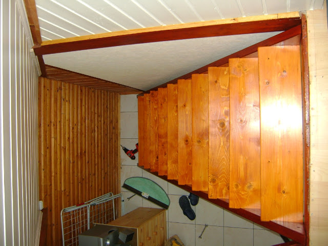

Ma felkentuk a második reteg lazurt a tetoteri lamberiara, es a kulso falfeluletek javitgatasat is elkezdtuk (gyanta kaparas, csiszolas, vekonylazur). Tovabbi gondolatok szulettek munka kozben: mivel kezeljük le a hajopadlot es a lepcsot? Odafent a halo es a gondolkodo-olvaso sarok lesz. A lepcso aljan cipo le, papucs a labra. Szeretnem megorizni fent a tisztasagot, odalent ugyis allandoan takaritok :))
Lakkozni nem szeretnenk. E tekintetben is nezelodtem a termeszetes anyagok kozott. Találtam kemenyviasz olajos cuccot porustomitesre, a tetejere carbaubaviaszos emulziot. De hogy jo-e, arrol egyelore nem találok infot.
Meg valami, ami fontos: olyan megoldast keresek, amihez nem kell kulonfele gepeket berelni, hisz hozza nem ertokent nem szeretnenk tonkretenni (sem a gepet, sem a vadi uj padlot). Kezi felhordasban gondolkodunk hat.
Otlet?

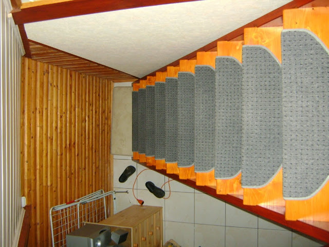

Lépcsőre miért nem jó a Lazúr? Nálam a lépcső Milesi-vel van több rétegben lefestve és lépcsőfokszőnyeg is került rá. A Milesinek több rétegben szép selymes fénye van és szépen csiszolt felületen a tapintása is kellemes.
A lépkedőszőnyeg óta a felső szintre papucs sem jön fel, onnantól tiszta terület és a meredek lépcsőn biztonságosabb a közlekedés..
Óóóóóó, ösmerős képek!!!! De jó!!!!!!
A lépkedőszőnyeg gondolata az én fejemben is stabilizálódott néhány napja (pont a merekedség és a biztonság miatt. Ráadásul nálunk középütt fut a lépcső, így a fal biztonsági szerepe sem játszik.) Nézelődtem is, a legegyszerűbbeket ezres körül már lehet kapni.

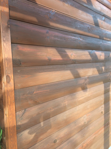

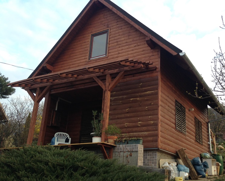

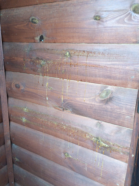

A külső faborítást is elette az idő (két éve kapott utoljára vékonylazúrt!), főleg a déli oldalon. Ezt mindenképpen rendbe akartam tenni, mielőtt a nyár beköszönt. A sok (hidegben szerencsére megkeményedett) gyantát spaklival lekaptam, finoman megcsiszoltam, és kétszer átkentem. Most nagyon széo, de aggályaim vannak. A képen talán nem látszik, de a kifolyó gyanta nem csupán a felszínen van jelen, de a rostok közé is beszivárgott. Próbáltam lakkbenzin hígítóval kioperálni, de nem tudtam. Így aztán a fa szerkezetében levő csorgásokra rá kellett kennem. Az a gyanúm, hogy majd csúnyán átüt.
Kívül a fal erősen gyantás.
A javítás és két kenés után ilyen lett.
Lépcső: meggyőztél, vékonylazúrt és szőnyeget kap. Előtte a piszkot kis kezemmel, meg egy 120as (?) papírral szépen tisztára puceválom.

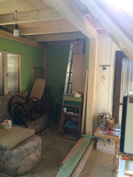

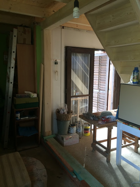

Megint más: az újonnan épített tetőszerkezet födémgerendáit a ház oldalán felállított oszlopok közötti gerendák tartják. A födémgerendák 5 métert hidalnak át, s úgy éreztem, közben jól esne nekik egy alátámasztás (a statikus kinevetett). Majd' a ház közepére tehát tetettem egy közbenső alátámasztást. Ez olyan oszlopokon áll, mint a váz, de hogy a ház közepén ne pontszerű nyomást gyakoroljon a vékonyka betonra, ezért a padlóra fektetett gerendára állíttattam az oszlopokat. Vagyis most hosszanti irányban van egy 20x20-as gerenda, ami szint eltolásos konyha-nappali kialakítást tesz lehetővé. Próbálok képet is csatolni.
A nappali emelt szintje:
- hajópadló borítást kap, alatta a megmaradt szigetelőanyag fekszik (szépen befedve páraáteresztő fóliával, hogy ne legyen poros), VAGY
- kiügyeskedjük, hogyan lehet tárolóhelyet kialakítani a padló és a beton közötti 20 centin. 2 kisautó gumigarnitúráit el lehetne itt rejteni (ha már a sufnit le kellet bontanunk). Oldalról nem hozzáférhető, csak felülről, ergo felette egységes padlót nem tudnánk kialakítani. Ráadásul a (bármilyen) padló alátámasztásai osztják a rejtekhelyet. Meg lehetne ezt ügyesen csinálni? Vagy maradjunk a szigetelt és rögzített hajópadlós megoldásnál? Ötlet? Tipp?
Még valami a felső szint padlójához: olajat és viaszt kap. Majd jól elmondom, milyen volt vele dolgozni, s megpróbálom képekkel dokumentálni az eredményt (és a tapasztalásokat).
