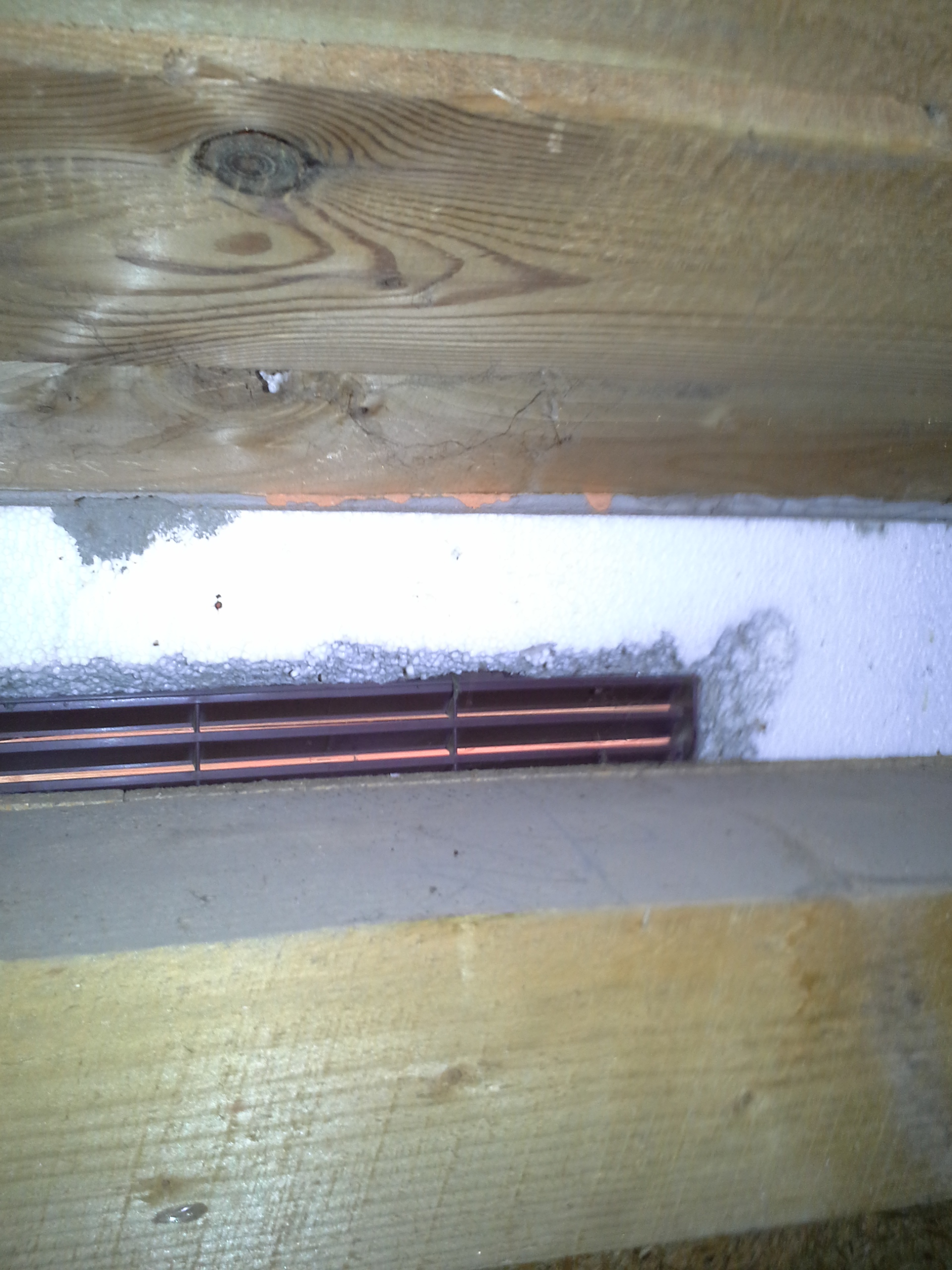

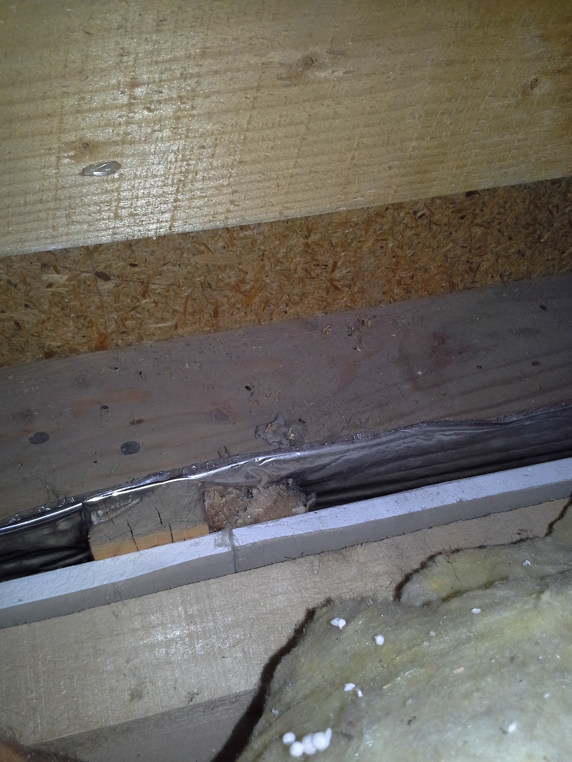

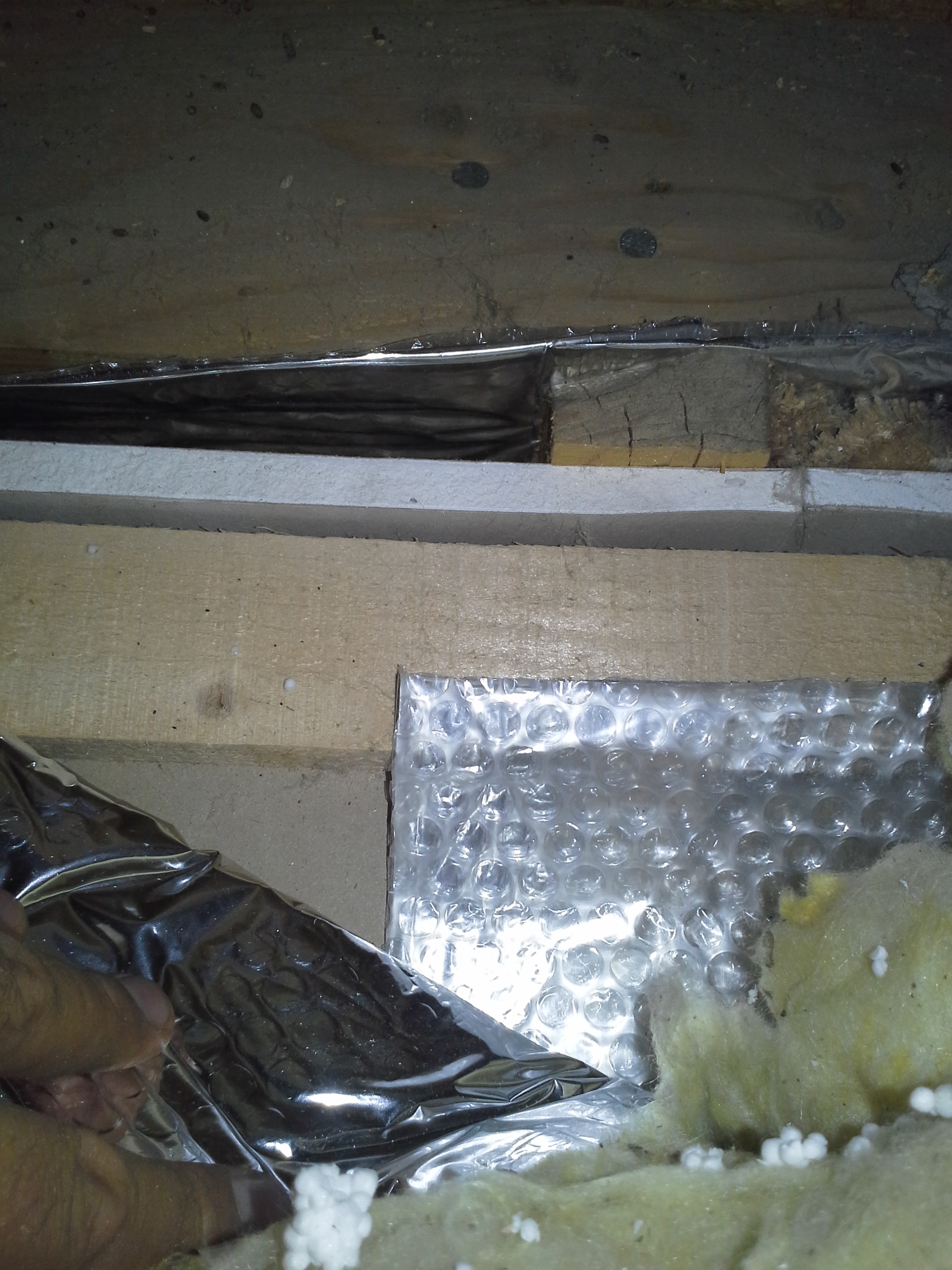

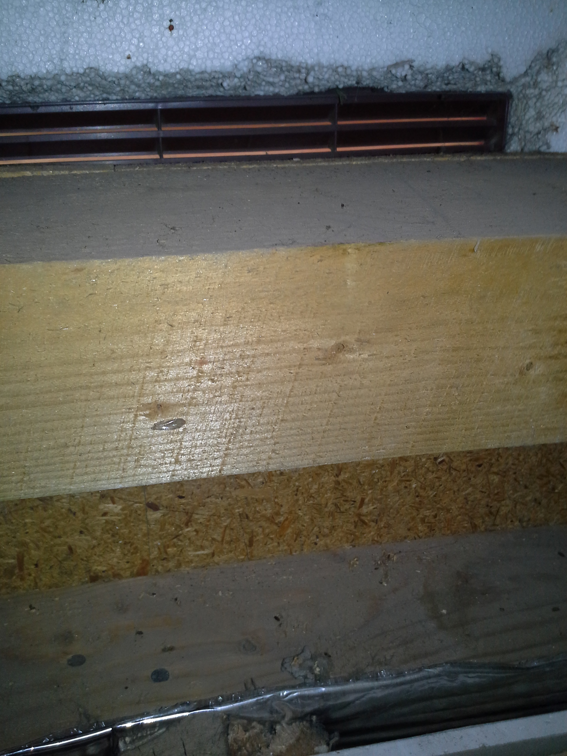

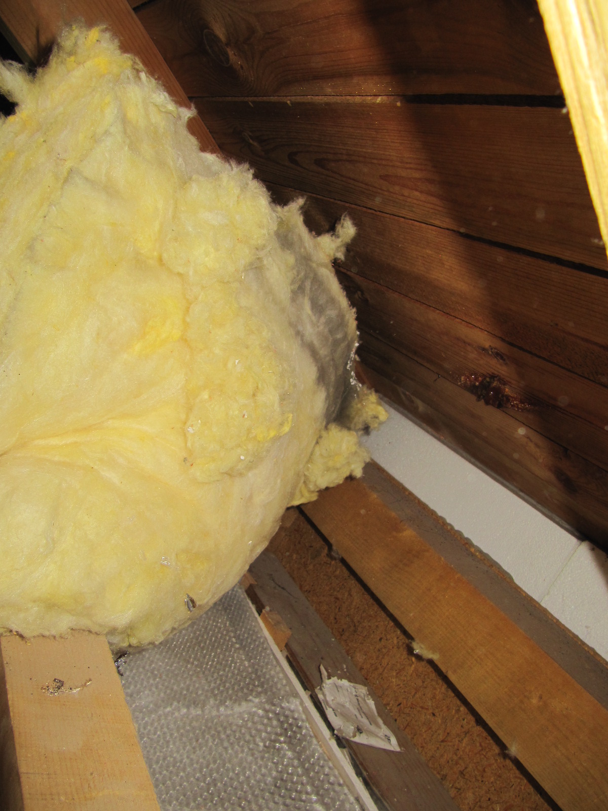

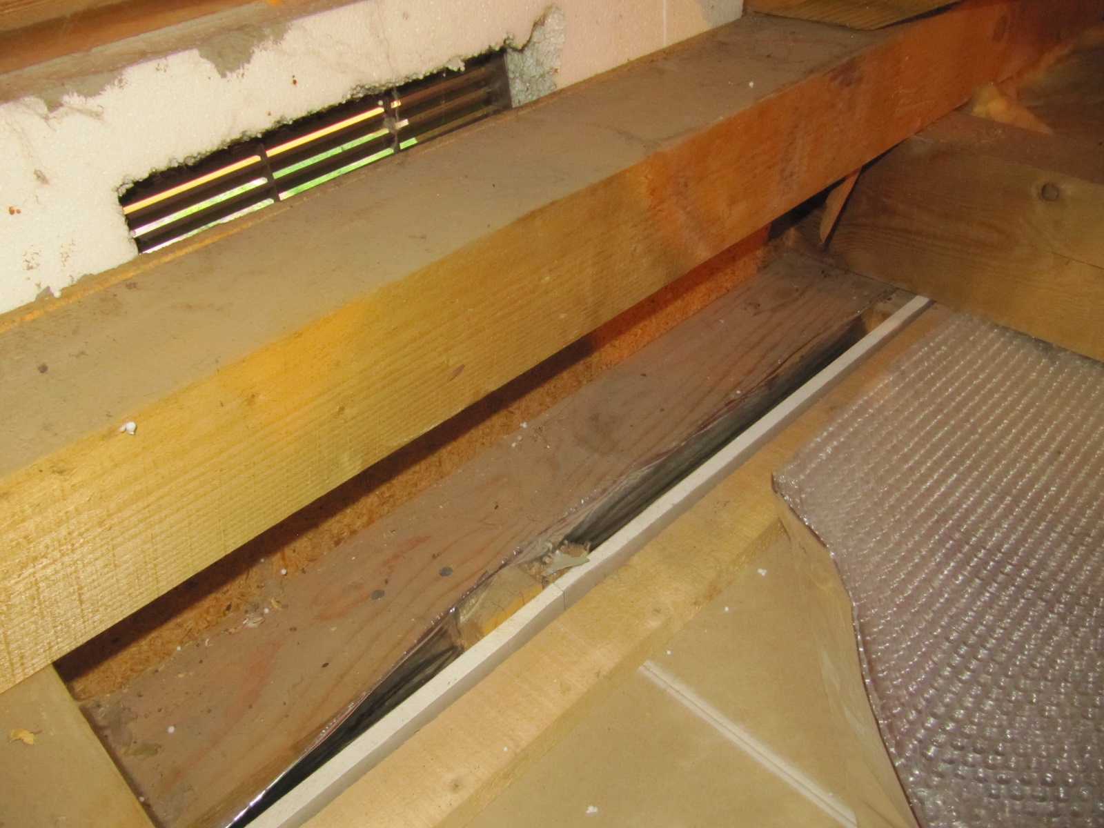

Sikerült képeket csinálni valamint felfedezést is tenni...:-(
Látható a fal és a födém találkozása, a vízsznte gipszkarton lapok valamint a függölegesek is.

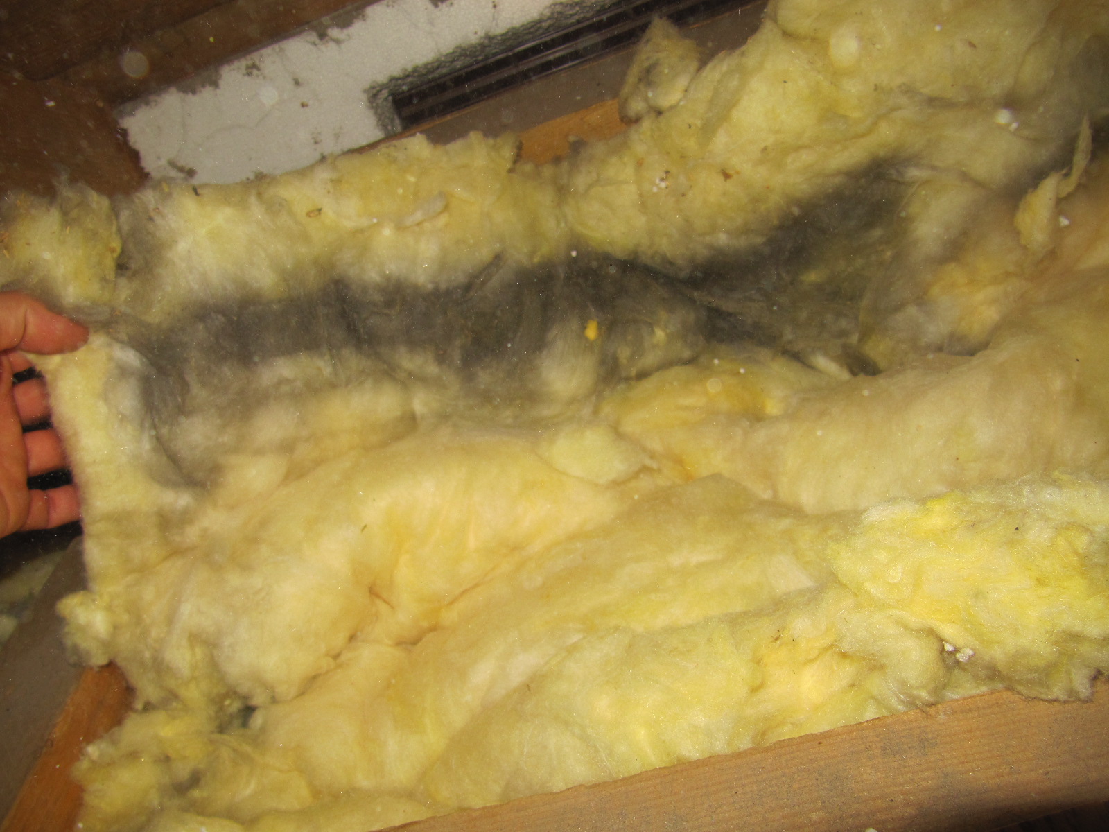

A szigetelés alatt nyári fólia van, valamint a falban is ua van a szigetelés és a belső gipszkarton között. Látható hogy a külső 5 cm ehomlokazti szigetelést tartó osb lap túlnyúlik a födém síkján és talpszelemenhez vagy mihez van fogatva. A szellőzőnyílás is ebbe van vágva, valamennyire leárnyékolja a talpszelemen.
A második képen a felhajtotott ISOVER RIO típusu szigetelésben/-en valami fekete valami van...(nem látszik penésznek de ki tudja) a vonalassága alapján pont ott van ahol a fal légrése van. Érthetően írtam le?
Egyelőre ennyi mert nagyon meleg volt odafenn..
Segítségét előre is köszönöm!
Idő kellett amíg megemésztettem a látottakat. Nem csoda, ha nem túl jó a szigetelése a háznak. Ahol látszik a fal teteje, ott nem értettem minek a kiszellőzés? Belső oldalon teljesen felesleges, fűtési időszakban ezen a légrésen egy rakás meleg szökhetett el a padlásra, kiszellőztette a meleget.Ezt a légrést a szerelvényeknek (elektromos kábelek, vízcsövek) szokták hagyni, hogy a párazáró fóliát ne kelljen sok helyen kilyukasztani. Viszont ezt a légrést a tetején le kell zárni, hogy ne tudjon a gipszkartonon könnyűszerrel átjutó meleg elszökni! A tetőre fektetett üveggyapot nem jelent komoly ellenállást a meleg levegőnek.
A buborékos fóliát vagy le kéne cserélni vagy sima párazáró fóliára, vagy felszedni és rendes - 20 cm-es - átlapolással és ragasztással újra lefektetni és kiegészíteni a hiányzó részeken. A fóliát a teljes födém felszínen kell teríteni egészen a falakig felhajtással és rögzítéssel. A fólia lerakása után még léccel vagy deszkával is lezárnám a légréseket, majd erre lehetne faltól falig teríteni a hőszigetelést. Első lépcsőben a gerendák közét kitölteni, majd még a gerendák tetejére legalább 10 cm-es réteget teríteni, hogy a gerendák is szigetelve legyenek (hőhíd elkerülése).
Amennyiben járható felületet akarsz, akkor a gerendák tetejére 90 fokban (merőleges rájuk) párnafákat kell fektetni, majd ezek közét kitölteni szigetelőgyapottal és erre jöhet deszka, vagy OSB lap járófelületnek.
http://isocentrum.eu/ragasztszalagok/314-alugozolt-hotukros-ontapado-szalag.html
A képeket újra megnézve, mégsem szedném fel a fóliát, mert a gerendák alá nem lehet befűzni az újat, inkább alaposan leragasztanám az átfedéseket a ragasztószalagjával és a hiányzó részeken bő átlapolással, ragasztással és felhajtással a talpszelemenhez pótolnám ki.

Lenne még kérdésem...Az a fekete " koszolodás" az mi lehet? Penész, por? A többi részen még nem néztem de ez a konyha feletti részen van, pont ahol a régen a gáztűzhely volt (az most már elektromos)

A fekete elszíneződés lehet a szellőzőrésen áthaladó levegőből kicsapódó por is, de lehet penész is, képről nehéz eldönteni.
A légrés lezárásánál azért gondoltam lécre, vékony deszkára, hogy teljes egészében elzárja a felszálló meleg levegő útját. A fólia a felette lévő könnyű üveggyapot súlyával valószínűleg kevés lenne. A deszka szorítsa rá a fóliát egész felületén a résre.
