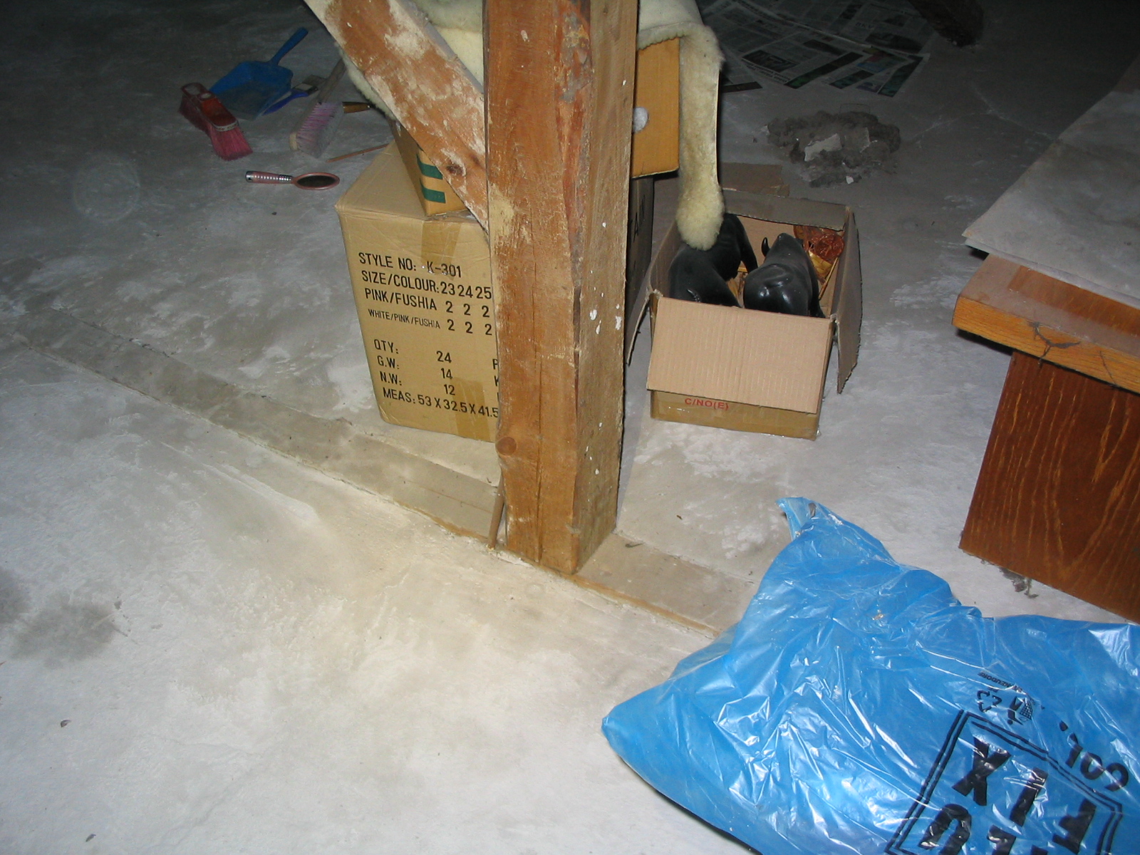

Részben nem járhatóra, részben járhatóra terveztem. A járható részt rendhagyó módon nem 5*10-es párnafákból, hanem 3*5-ös tetőlécekből terveztem. A fórumot átolvasva a legtöbb kérdésemre már megkaptam a választ, viszont újabbak keletkeztek.
Azt tiszta, hogy alulra párazáró kell, rá jön a 20 centi kőzetgyapot kötésben (5 centiset vettem), majd a tetejére páraáteresztő, és végül szőrös deszkát fogok rakni 1-2 ujjnyi kihagyással.

3. Az eddig olvasottak alapján a talpszelemenre is ki kell vezetni a párazárót. Sőt még azon túl is van egy kis vakolat, arra is. A szelemen egy kicsit magasabban van a perlitbetonhoz képest, ráadásul nem is állandó, 2-4 centi között változik (ahogy sikerült a perlitbeton). Hogy ezt + 5 centire kiszintezzem, 1-3 cm hungarocellel gondoltam kipótolni. Jó ez így? A hungarocell a párazáró alá, vagy fölé menjen? helyszin.jpg

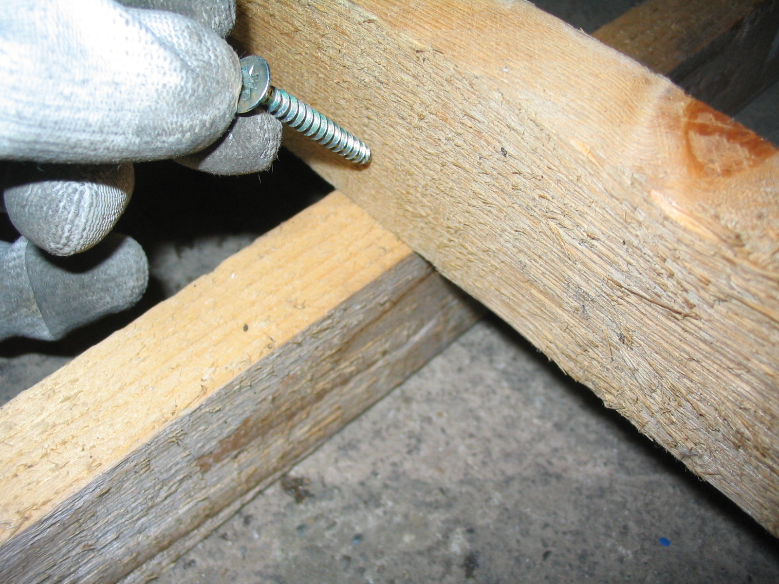

7. A lécek keresztezésénél gondolom csavarral érdemes rögzíteni, de hogyan? A felső léc oldalába behajtom mondjuk 45 fokban, ami az alsó léc tetejébe is 45 fokban érkezik? lec_csavarozas.jpg

7., Én hosszabb csavarral a találkozási pontban átmenő módon rögzíteném

10., Szerintem az úsztatott födémszerkezetnél olvashattad. De használhatod itt is, akár Hungarocellel, Polifoam csíkkal kitámasztani a rácsszerkezetet a falhoz.

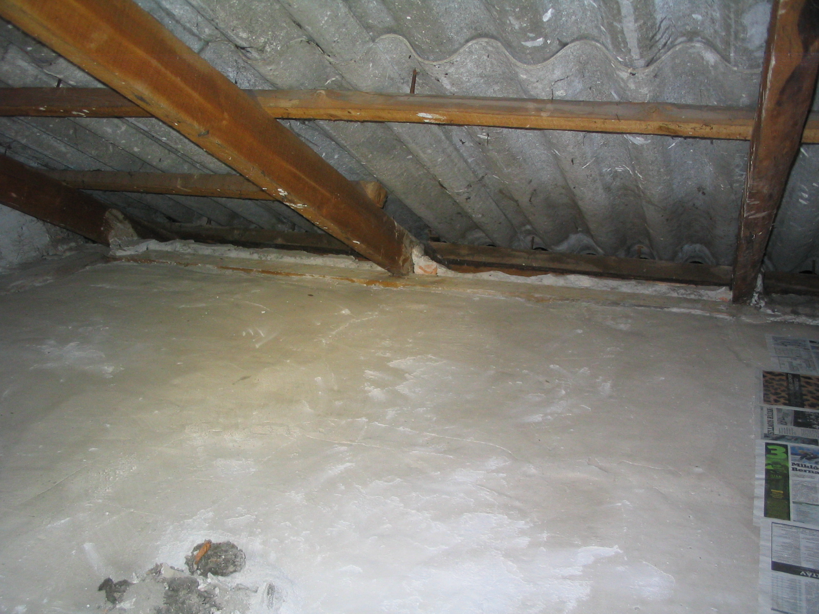

Viszont végeztem teszteket, mikor nagy hideg volt. Kipróbáltam, hogy leterítek 5,10,15 és 20 centi vastagságban, alája raktam a csomagoló fóliát.
Hőmérsékletek:
Hullámpala (gyakorlatilag a kinti hőn volt); födém teteje felülről, a födém 5;10;15; 20 centi gyapot alatt ; és a födém alatti szoba. Tehát ez 7 hőmérsékleti adat egymás mellett, *-gal választom el, a jobb olvashatóság kedvéért, valahol intervallumot adtam meg.
Hullámpala **födém felül**5cm**10cm**15cm ** 20 cm ** szoba
(-6,7) - (-5,5) ** (-1) ** 7,5 ** 10,5 ** 10,5 ** 11,3-11,5 ** 20,2
(-15) - (-14) ** (-7) - (-6) ** 5 ** 8,8 ** 9,2 ** 10,2 ** 19,7
Érdekes: hogy már 5 centi mennyit jelent, meg hogy ehhez képest a 20 centi már "nem sokat" jelent. Viszont szerintem egy nagyon fontos tényezőt figyelembe kell venni ebben a konkrét tesztben: A gerendaközökben nálunk levegő van, ami kb 0,15 * ?1? * 6 méteres levegő csatornákat jelent. Ebben a csatornában valószínűleg cirkulált a levegő, a meleg a gyapot alatti résztől el, a hideg pedig oda igyekezett, ezért a viszonylagos gyenge eredménye a 20 centisnek.
Akkor lett volna igazi a teszt, ha fullra lefedtem volna az egészet.
És még egy fontos tapasztalat. Egy helyen a fólia nem feküdt fel a födémre és kilógott a gyapot alól. a fólia alján 1 nap múlva ott volt egy kevés fagyott pára! :) Mondjuk ezt mér 1 éve is tapasztaltam, egy csak úgy lehajított, gyűrött fóliadarab alján.
