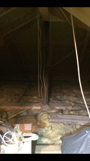

Lakásom folyamatosan hül, állandóan megy a kazán, szökik a meleg. A szigetelés több sebből vérzik, az egyik ilyen a födém.
Körbejártam a témát alaposan, beszéltem hozzáértőkkel, de ahány forrás annyi javaslat...
Futok egy kört itt is, hátha.
Padlástérbe épített lakásról van szó. Háztető 2 éve teljesen felújítva, ázás nincs.
Lakás mennyezete alulról,felfele:
-stukatúr nád + vakolat
-2.5 cm deszkázat
-gerendák közt 8cm nikecell
-2.3cm deszkázat, járható
-fűtetlen padlástér (ma pl. padlószinten 7C fokot mértem 40% páratartalom, kinn 0 fok volt)
Erre szeretnék szigetelést fektetni, Rockwool Multirock 2x10 cm kőzetgyapotban gondolkodom.
Az örök kérdés: kell-e párazáró fólia a kőzetgyapot alá?
Hőkamerás szakértő: igen
egy másik fórum: nem
építész: nem
...itt is olvastam már mindent, egyszerűen nem tudom eldönteni.
Csatolok egy képet a födémről a padlástér felől. A faszerkezetben nincs gomba, nem rohad, száraz.
A tetejére geotextilt tervezek lefektetni, ezzel nincs gond. De alá?
Szerintetek?
Köszönöm!

Egyértelműen kell párazárás olyan födém szigetelése alá, ami fűtött teret választ el fűtetlentől. Annyiszor leírtam én is, más is, a födémen - pláne az ilyen laza szerkezetűn -, a pára elindul a fűtetlen tér felé. A szigetelésben ahol a szigetelőanyag hőmérséklete már harmatpont alá csökken, a pára kicsapódik és elkezdi áztatni a szigetelőanyagot, később a födémet. Minél nedvesebb a szigetelés, annál rosszabb a hőszigetelő képessége, annál erősebb lesz a párakicsapódás és a vizesedés. Egy idő után csak kárt okoz, mert szinte nem szigetel semmit, viszont tartja a nedvességet, ami tönkreteszi a födémet.
A jelenlegi födémszigetelésed harmatgyenge, de ezt te is érzed. Amennyiben rendesen szeretnéd szigetelni, akkor legalább 20 cm vastag hőszigetelést raksz rá, lehetőleg szálas szigetelőanyagot. A merev szigetelőanyag illesztését precízen kell kivitelezni, hogy ne maradjanak köztük rések, ami hőhidassághoz vezet. A szálas szigetelőanyagot könnyű egymás mellé szorítani rugalmassága révén.
Nézzük a kivitelezést:
- födém felső felületét szabaddá kell tenni, amit lehet eltávolítani, hogy egyenes és egybefüggő legyen.
- rá párazáró fólia teljes felületén, a széleken a szigetelés teljes magasságáig felhozni a párazáró fóliát. A fóliákat legalább 20 cm szélességben átlapolva illeszteni és leragasztva az illesztéseket. A lényeg: egybefüggő, homogén szerkezetet készíteni, mintha az egész egyetlen, folyamatos fóliából lenne.
- két rétegben (2x10-12 cm) szálas szigetelőanyag, az illesztések a második rétegen eltolva legyenek az alsó réteghez képest. Szorosan kell illeszteni, ne legyen sehol rés közöttük.
- felülre vagy páraáteresztő fóliát, vagy sima geotextilt fektess, hogy a szigetelést megóvja a portól, de szellőzni engedje.
Amennyiben nem szükséges, hogy járható felület legyen, akkor elég a szigetelőanyag önmaga, nem kell párnafákat alkalmazni a tartás miatt. A szigetelőanyag lerakását kezd a tető legtávolabbi részében és csak olyan szélességben rakd le az első réteget, hogy a másodikat és takaró réteget is el tudd érni. Így egy menetben kell megvalósítani a teljes szigetelést, mivel utána már nem mehetsz rá. A második réteg elforgatva legyen, hogy ne kerüljenek egymás fölé az illesztések. Kell egy kicsit sakkozni, vagy olyan szigetelőanyagot válassz, ami egy tehermentesítő pallóval vagy OSB lapokkal kibírja a súlyodat. A lejárat legyen a végpont, ahol befejezed.

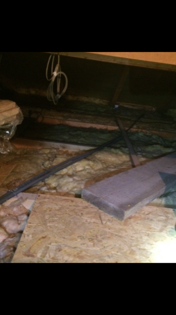

Szinte az egész fórumot végig olvastam, de maradtak sajna kérdések bennem! Régi vályog ház födémét szeretném szigetelni... A tető teljesen újra lett építve, 8 éves... A födémen gipszkarton van, azon szürke színű párazáró fólia, amin 10 cm üveggyapot van, az elmúlt 7 évben nem volt páraáteresztő fóliával letakarva... Ez így elég gyenge, így gondoltam feljavítom! Sajnos elkövettem azt a hibát, hogy későn kezdtem olvasni a fórumot és megrendeltem ( tegnap ki is hozták ) 15 cm Rockwool Multirock kőzetgyapotot, illetve Solflex hőtükrös lélelgző páraáteresztő fóliát... Csak olvasgatva elbizonytalanodtam! Feltételezem, ha már üveggyapot volt lerakva, akkor ildomosabb lett volna üveggyapotot vennem.. Leírom az elgondolásom, aztán kérlek írd meg, hogy jó e így: A gipszkartonon van egy olcsó klasszikus szürke párazáró fóliám, úgy gondoltam, hogy felszedem a már lent lévő üvegygyapotot, majd leterítem a szürkére a Solflex hőtükrös fóliát, úgy, hogy a gerendák közén és magát a gerendát is bevonom vele, hogy ne legyen légrés alul tűzőgéppel letűzöm, erre visszateszem az üveggyapotot, majd eltolva rá a multirock kőzetgyapotot.. így lesz 25 cm-es szigetelésem.. Ezt borítanám páraáteresztő fóliával...
Hogy kellene jól csinálnom?! Köszönöm a válaszod előre is!
Sajna csak ez a 2 rossz minőségű képem van a padlásról..
Alulra nem kell páraáteresztő fólia, csak és kizárólag párazáró fólia. Ennek az a lényege, hogy a födémen átmenő párát megállítsa, ne tudjon a szigetelésbe bemenni. Ezt már sokszor leírtuk, miért rossz a pára a hőszigetelőben. Röviden csak annyit, ne tudjon bejutni, ez a cél.
Az jó ötlet, hogy felszeded a régi hőszigetelést, de lehet vissza sem kellene rakni. Évek óta porosodik, nem néz ki túl bizalomgerjesztően a képeken.
Tehát maradjunk annál, felszeded a régit. Alaposan vizsgáld át a meglévő fóliát, és az illesztéseknél és repedéseknél (ha van) ragaszd le, javítsd ki. A cél a lehető legteljesebb párazárás, a fóliát homogénnek lehessen tekinteni. Erre rakd rá a Multirock táblákat, szorosan egymás mellé fektetve, hogy szoruljanak egymáshoz, sehol ne legyen rés közöttük. Ennek is homogénnek kell lennie, a réseken szökik a meleg, hőhidas lesz, ami nem jó egy szigetelésben.
Innentől lenne ideális egy második 10 cm-es Multirock réteget ráfektetni úgy, hogy az illesztések ne fedjék egymást, majd ennek a tetejére a páraáteresztő fóliát.
