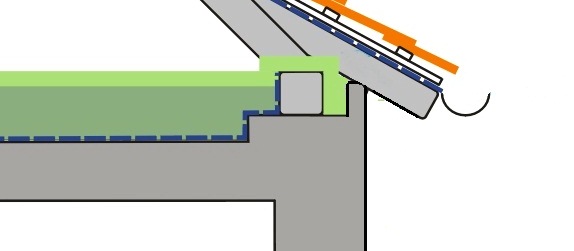

Mi egy teljesen új házat építettünk, monolit födémre tettünk 10-10 cm gyapotot átfedéssel, még nem lakunk a házban, de a fürdőszoba elkezdett penészedni belülről, ahol külső fal van. Mivel az ács körbe a födémtől 5 cmre tette a szarufákat- talán ácsszék a neve- a szigetelést nem tudtuk teljesen a falig kivinni, mivel a szarufánál megálltunk, mert ott beleütköztünk.Tehát a szarufa és a külső felfalazás között van 2-8 cm...Lehet, hogy ez miatt penészedünk??? Vagy osa kellet volna beledugni szigetelést??

A felfalazás a szarufáknál nem teljesen értem, de valami ilyesmit kellene készíteni:
Ez a kép nagyon jó.... nekünk a talpszelemen és a felfalazás között hiányzik a szigetelés/képen zölddel van jelölve/.

Purhabbal hozzá tudnak férni? Az kitömíti a rést a talpszelemen és a felfalazás között. Ha azon a résen keresztül hűl ki a födém pereme, akkor a purhab is jó megoldás lehet.
