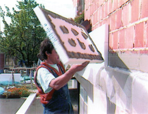

3.Talán így a legegyszerűbb "elmagyarázni":
A képen itt is a kedvencem, a vakolat nélküli téglára ragasztás. Mondhatnánk felesleges, úgyis szigetelés kerül rá, de ha a téglák közötti rést lezárjuk egy vékony vakolatréteggel (a képen lévő falon azért nagyjából kitöltött a hézag), akkor ezekben a résekben bennmarad a levegő, nem tud a szigetelőtábla méretű helyen kavarogni, hőt szállítani. Ezzel a körbekenéssel elvileg lezárják a táblák méretében a légáramlást, de csak egy kis hanyagság, vagy anyaghiány, esetleg úgy esik a két tábla illesztése, hogy a tégla közti hézag "átköti" a két teret és máris szabad az út a táblák között.

A téglák közötti réseket ki kellene tölteni vakolóanyaggal, hogy a szigetelés alatt ne keletkezzenek légjáratok. Sajnos sokan a nyers téglafalra rakják fel a szigetelést, így a téglák függőleges, habarcs nélküli illesztési hézagaiban vígan járkál a levegő a szigetelés alatt, ami rontja a hatásfokát.
Szabályos szigetelésnél a szigetelőanyag széleit végig kenik ragasztóval, hogy a tábla alól ne tudjon a levegő kilépni, de ha a tégla fugáiban szabad az út, akkor hiába a szakszerű felhelyezés.
