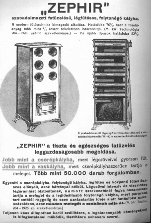

Tisztelt kéményes szakemberek!
A kérdés már többször elhangzott itt, s általánosságban értem is és köszönöm is a sok szakmai okosságot, amit tanultam tőletek. Azonban szeretnék egy kicsit pontosítani, specializálni. Koromlerakódás a téma.
Adva van egy Zephir kályha (8 légcsöves) (műszaki leírás alul) 112-es füstcsőátmérő kimenettel. A füstcső kimenet középmagassága: 104 cm.
A kéményem épített tégla szerkezet, 14 x 14-es tapasztott belsővel, melynek hatásos magassága 736 cm. A bemenet 150 cm magasságban 130-as méretű. Ebbe csatlakozik be az egyedi gyártású saválló acél 115-ös füstcső, két könyökkel.
A múlt fűtési évad végén, kb. 1 hónapig fűtöttem vele, hulladék fával (évekig kint álló építési fenyő maradék, erdőben korhadó vegyes ágak). Először csak a füstcső oldalán folyt a korom. Majd egyre jobban lerakódott. A végén már alig szelelt a kályha, füstölt mindenütt, mert nem nagyon talált utat magának a koromtól bedugult füstcsőben.
Az alapvetést most már tudom: száraz keményfa, megfelelő hőmérséklet a kéményben. De mindez konkrétan?
Tehát részletes kérdéseim:
1. Mivel és hogyan pucoljam ki a lerakódott kormot?
2. Hogyan tudom az optimális égésintenzitást megtalálni? A kályha ugyanis hasonlóan működik a cserépkályhákhoz (ld. műszaki leírás), tehát a viszonylag lassabb égésben vagyok érdekelt. Ráadásul a végső fázisban (parázs) teljesen lezárható a tűztér: na, ezt ezek után már nem nagyon merem megtenni.
3. Érzésre nekem (laikusnak) túl nagy huzatot biztosít a kémény ehhez a kályhához. Ezt hogy tudom kiszámolni?
4. Milyen fákat javasoltok? vagy milyet nem? Tudom, alapvetően akác, bükk, tölgy. De esetleg: ostorfa (ilyenem van egy kevés felvágva), nyár (ilyen van az erdőben)? Kidőlt fákat egyáltalán szabad használni?
Előre is köszönöm a válaszokat.

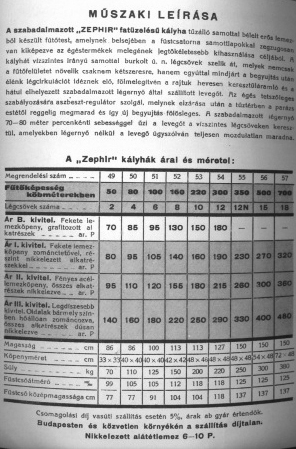

Műszaki leírás: Samottal bélelt erős lemezből készült kályha, belsejében a füstcsatorna samottlapokkal zegzugosan van kiképezve az égéstermékek melegének legtökéletesebb kihasználása céljából. A kályhát vízszintes irányú samottal burkolt ün. légcsövek szelik át, melyek nemcsak a fütőfelületet növelik kétszeresre, hanem egyúttal mindjárt a begyújtás után élénk légcirkulációt idéznek elő, fölmelegítvén a rajtuk hevesen keresztüláramló és a hátul elhelyezett légernyő által szállított levegőt. Az égés tetszőleges szabályozására azbeszt-regulátor szolgál, melynek elzárása után a tűztérben a parázs estétől reggelig megmarad és így új begyújtás fölösleges. A légernyő 70-80 méter percenkénti sebességgel űzi a levegőt a vízszintes légcsöveken keresztül, amelyekben légernyő nélkül a levegő úgyszólván teljesen mozdulatlan maradna.
A 8 légcsövest 160 légköbméter kifűtésére tartja elegendőnek a gyártó. A kályha magassága 113 cm, köpenymérete 42 x 42 cm, súlya 150 kg.
A csatolt képeken jól látszik a működési elv.

1. Az első hibát ott érzem, hogy a 130-as fali hüvely és a 115-ös füstcső között komoly illesztetlenség van, nevezetesen közel 30% luftot számítottam. Készíttetni kell egy lemezműhellyel egy szűkítőt mindenképpen
2. elírtad, a geometriai magasság nem azonos a kémény hatásos magasságával, de ez csak pontosítás, ne törödj vele.
Az a magasság megfelelő egy fatüzeléshez, de
De
Kérdések:
- a koromzsák a kémény alján Tiszta?
- ha egy kézi tükörrel kinézel a szabad égre, a kémény járat tiszta?
ha ez rendben van, akkor egy rossz hír, a kályhád járatai el dugultak.
Vannak különféle szerek, próbálkozni kell, és addig kell ezeket adagolni, lehet, hogy hetek tüzelése, míg helyre nem áll a kályha belső... Persze alapfeltétel, a cső szűkítő passz darab elkészíttetése.
A fa fajtája:
Mindegy, csak lehetőleg száraz legyen. Ami a tisztítás folyamatát illeti, nagyon fontos, hogy szinte gyújtós méretre hasogatott fával tüzelj (pl. 3*3... 3*4 cm-es "pálcikák" ;) . Mindig csak annyit szabad egyszerre rátenni, ami heves égést ad, ez is fontos!
3. A kéményednek, de együtt a most nem optimális kályha együttessel, nemhogy túl nagy a huzata, éppen ellenkezőleg, nincs meg a szükségese... Ezt valószínű a fali-hüvely/füstcső illesztetlenség + a kályhajárat elkormolódása okozza, ha egyébként a kéményen kilátsz a "szabad égre".
4. Tehát összefoglalva > a szűkítő passzdarab + a kémény "tisztasága" + a kályha "kiégetése" meg kell, hogy hozza a rendes működést.
5. a tisztítási ciklusban a kályhádnak lágyan, de dübörögnie kell, de mindig, ez is fontos, hogy a lerakódott pernye és az adalékok hatására elégetett "akármit" kihordja a rendszerből a huzat.
6. az adalékos tisztítási ciklus után amit csak lehet ismét ki kell takarítani, ez is fontos, nézz ki a kéményen is... :(
Egyébként az 160m3 kifűthetőség eléggé eltúlzott egy hagyományos építésű házra, az egy 8*8-as méretet ad, rengeteg...
Persze, azt nem tudom, hogy a kémény csak ezt az egy kályhát szolgálja ki, vagy többet? Ezt is írd meg, kérlek!...
Ha ezeket végig követed, meghozza a kívánt eredményt biztos. Később majd számolj be róla, kérlek...
Nem ismerem ezt a kályhát, de ami egyből feltűnik, az a hőleadó csövek. Ezek intenzíven hűtik a füstgázt, ami miatt a kéménybe már túl alacsony hőfokon lép be. Ezért ez nem úgy működik mint a cserépkályha. Érzésem szerint ebben intenzívebben kell tüzelni, mert a hőleadó csatornák kinyerik a hő egy jó részét a füstgázból. A cserépkályhában nincsenek ilyenek, ott az egész belső teret felfűtöd és csak utána csökkented a tűz intenzitását. Ott észre sem veszed ezt a mechanizmust, mert amíg nem meleg eléggé a cserépkályha külseje, nem csökkented a levegőbeömlést.
A kémény ilyen mértékű kátrányosodása a hideg füstgázra és nedves fára vezethető vissza. Javaslom kéményseprővel tisztíttasd ki a kéményt alaposan. Elképzelhető, hogy a kéményed jóval nagyobb kályhát is elbírna, ezért meg a takarékos - cserépkályhás - fűtési móddal nem tud rendesen felmelegedni. A kémény kitisztítása után változtasd meg a fűtési szokásodat és szerezz be száraz fát. Ezzel a kályhával inkább kandallósan kéne fűteni, amíg fel nem fűtötted a lakást, addig intenzíven, nagy lánggal és csak akkor lezárni, ha már a kémény és a lakás is rendesen felmelegedett. Érzésem szerint a takarékos, kis lánggal történő fűtés esetén a hőcsövek túlhűtik a füstgázt, ezért lenne érdemesebb intenzívebb égést biztosítani. Feltételezem a kéményátmérők különbségét valahogy szűkítővel megoldottad és nem csak úgy bedugtad a kályhacsövet.
