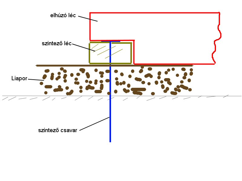

Értem én, de nekem a csavar fejének a síkjában lenne a Liapor teteje. Viszont álmot láttam éccaka, amit reggeli közben lerajzoltam :D Eszembe jutott, hogy annó a gipszkarton váz szerelése előtt még falécekből épített szerkezetben gondolkodtam, amihez létezik ún. szintező csavar. A csavar fejénél lévő bordák első betekeréskor behatolnak a fába, utána viszont a fenyőfa mintájú bordák miatt "viszik" magukkal a lécet. A rajzon persze nem jók a méreterányok, a szintezőlécet pl. nyilván élével fogom állítani.

Ilyesmire gondoltam, csak nem ismertem a szintező csavart. Szerintem ezzel menne a dolog, ahogy teríted az első járható réteget, kiemelheted a léceket.

"Bence" A rajzon persze nem jók a méreterányok, a szintezőlécet pl. nyilván élével fogom állítani.
hajdanán, mikor igen kezdőcske voltam a szakmában, egy saját házikon a léc helyett, hogy ne tévedjek el 30*30*2-es zártszelvény darabokat rakosgattam le vízszintben 'anlégnak' (később colos cső darab volt ugyanez, annak csak egy "éle van, haha). Ugyan ez volt az elgondolás (álom?), csak a szelvényt nem kellett lecsavarozni a saját súlya miatt. A padló penge lett, egy letett labda sehova sem akart elgurulni... :)
A szintezőcsavaros megoldásomban találtam egy csavart :D Mégpedig azt, hogy a betonba fúrt tiplik nem lesznek pont egyforma távolságban egymástól, azaz minden csavarközhöz másik szintezőléc kellene, hacsak nem fúrkálok a szintezéskor, ahogy haladok a feltöltéssel... A zárt szelvényes megoldás viszont jól hangzik, valószínű ez a legegyszerűbb.
Bence írta: A szintezőcsavaros megoldásomban találtam egy csavart :D Mégpedig azt, hogy a betonba fúrt tiplik nem lesznek pont egyforma távolságban egymástól, azaz minden csavarközhöz másik szintezőléc kellene, hacsak nem fúrkálok a szintezéskor, ahogy haladok a feltöltéssel... A zárt szelvényes megoldás viszont jól hangzik, valószínű ez a legegyszerűbb.
Igen, a csavaros dolog sem távolságban, sem magasságban nem vagy alig szabályozható, macerás lassú...
A zárszelvény azért lett később "felejtős", mert azt meg vízszintbe kell játszani, hogy csak egy éle legyen felül. :( Így lett cső a dolog, de 40*40-es szögvas is már megteszi, ha az egyenes pofára fektetve, annak is egy éle lesz...;)
