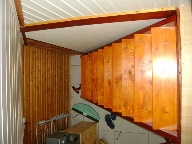

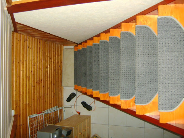

Lépcsőre miért nem jó a Lazúr? Nálam a lépcső Milesi-vel van több rétegben lefestve és lépcsőfokszőnyeg is került rá. A Milesinek több rétegben szép selymes fénye van és szépen csiszolt felületen a tapintása is kellemes.
A lépkedőszőnyeg óta a felső szintre papucs sem jön fel, onnantól tiszta terület és a meredek lépcsőn biztonságosabb a közlekedés..

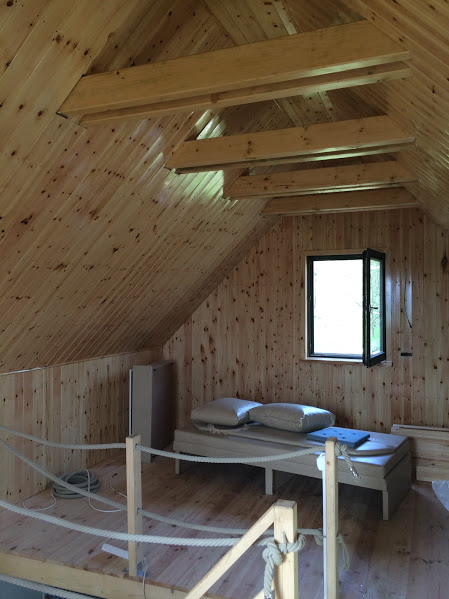

A második kenés után ilyen lett. A képen még erősen csillog, de két hét elteltével szép, selymes fénye lett.

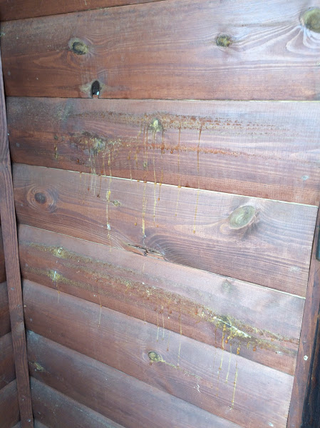

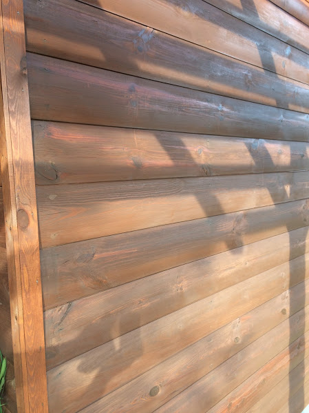

A külső faborítást is elette az idő (két éve kapott utoljára vékonylazúrt!), főleg a déli oldalon. Ezt mindenképpen rendbe akartam tenni, mielőtt a nyár beköszönt. A sok (hidegben szerencsére megkeményedett) gyantát spaklival lekaptam, finoman megcsiszoltam, és kétszer átkentem. Most nagyon széo, de aggályaim vannak. A képen talán nem látszik, de a kifolyó gyanta nem csupán a felszínen van jelen, de a rostok közé is beszivárgott. Próbáltam lakkbenzin hígítóval kioperálni, de nem tudtam. Így aztán a fa szerkezetében levő csorgásokra rá kellett kennem. Az a gyanúm, hogy majd csúnyán átüt.
Kívül a fal erősen gyantás.
A javítás és két kenés után ilyen lett.

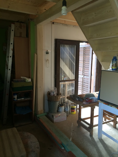

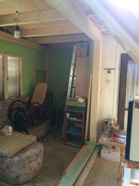

Megint más: az újonnan épített tetőszerkezet födémgerendáit a ház oldalán felállított oszlopok közötti gerendák tartják. A födémgerendák 5 métert hidalnak át, s úgy éreztem, közben jól esne nekik egy alátámasztás (a statikus kinevetett). Majd' a ház közepére tehát tetettem egy közbenső alátámasztást. Ez olyan oszlopokon áll, mint a váz, de hogy a ház közepén ne pontszerű nyomást gyakoroljon a vékonyka betonra, ezért a padlóra fektetett gerendára állíttattam az oszlopokat. Vagyis most hosszanti irányban van egy 20x20-as gerenda, ami szint eltolásos konyha-nappali kialakítást tesz lehetővé. Próbálok képet is csatolni.
A nappali emelt szintje:
- hajópadló borítást kap, alatta a megmaradt szigetelőanyag fekszik (szépen befedve páraáteresztő fóliával, hogy ne legyen poros), VAGY
- kiügyeskedjük, hogyan lehet tárolóhelyet kialakítani a padló és a beton közötti 20 centin. 2 kisautó gumigarnitúráit el lehetne itt rejteni (ha már a sufnit le kellet bontanunk). Oldalról nem hozzáférhető, csak felülről, ergo felette egységes padlót nem tudnánk kialakítani. Ráadásul a (bármilyen) padló alátámasztásai osztják a rejtekhelyet. Meg lehetne ezt ügyesen csinálni? Vagy maradjunk a szigetelt és rögzített hajópadlós megoldásnál? Ötlet? Tipp?
Még valami a felső szint padlójához: olajat és viaszt kap. Majd jól elmondom, milyen volt vele dolgozni, s megpróbálom képekkel dokumentálni az eredményt (és a tapasztalásokat).
Szerintem teljesen feleslegesen rakattad be középre a támasztógerendát. Statikus érti a dolgát, de én sem rakattam volna be statikusi végzettség nélkül sem. Mivel tervező készítette az emelet kiépítésének tervrajzát, így hidd el, kiszámolta mit bírnak a gerendák. Azt mondom, még most sem lenne semmi hátrányod, ha a közepéről kiszedetnéd a plusz gerendát. Csak foglalja a helyet és problémát okoz. Visszakerestem a képeket, a sarkokban lévő függőleges tartógerendák befúrt U kengyellel lettek rögzítve, elég lett volna ezekhez a gerendákhoz is.
A szoba padlóján végigmenő gerenda a feltámasztáshoz képest max 1 méterre lehet teherelosztás szempontjából hatásos, a többi része csak helyet foglal. A fa annyira rugalmas, hogy a középső részen már nincs értelme mint teherelosztó gerenda, maximum akkor, ha a szoba (keresztgerenda) közepén is lenne még egy függőleges tartógerenda.
Én felszedném a földön fekvő gerendát akár úgy, hogy a függőleges gerendák megmaradjanak, a tövében (esetleg némi ráhagyással) elvágva. Akkor még a helyén marad a plusz keresztgerenda, bár nincs igazán tartó funkciója maximum az emelet födémgerendáinak berugózását (mozgását) csökkenti.

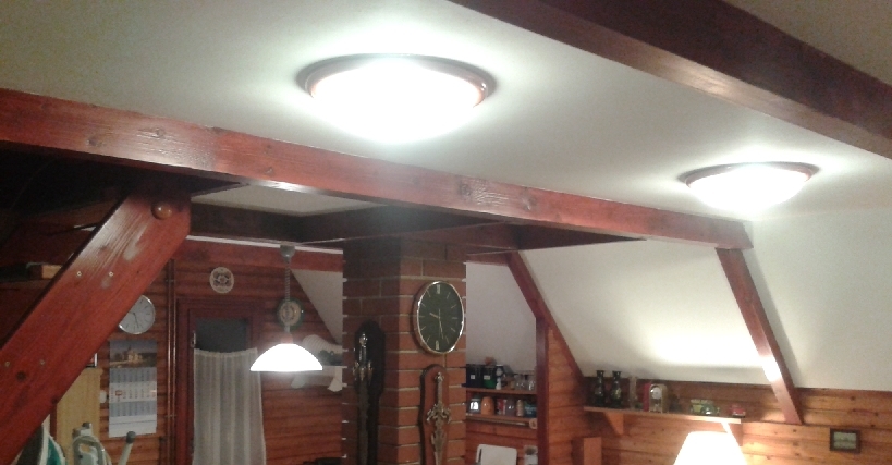

Vettem a fáradtságot és visszakerestem az első hozzászólásodat. Akkora a házad alapterülete, mint az enyém. 6*5 m-es. Nálam átlagban méterenként vannak a födémgerendák egymástól (lépcsőnél szélesebb, a végein keskenyebb) és nincs középen végigfutó hosszanti gerenda. Természetesen ezért kicsit mozgolódik a födém, ha járkálok rajta, de a gipszkarton alsó borítás évek alatt sem repedt meg, tehát nem veszélyes mértékű.
A födém nem támaszkodik sem a kéményre, sem a fürdőszoba falaira és a felső szinten bútorok is vannak az ágyakon kívül, amik tovább terhelik a födémet.
Hidd el, nincs szükséged arra a hosszanti tartógerendára. :)
Nem kérdéses, hogy igazatok van (Neked is, a férjnek is, a mérnökembernek is). Nekem mégis tetszik a gondolat, hogy a konyha/előszoba és a nappali szintje egymástól elváljék. Sokat nézegettem tegnap, hogy hol, hogyan volna érdemes elvágni a padlón fekvő gerendát, de ez csak erősítette bennem a 'szeretném a dobogót' gondolatot.
Hogy marad-e, még nem tudom. De ha igen, s készen lesz az alja, majd mutatok képeket.
Addig is agyalok a dugihelyen, meg a padló rendbetételén (utóbbit a hét elején terveztem megcsinálni).
Nem akarok beleszólni, ha Neked tetszik, akkor legyen így.
Engem zavarna egy eleve kis térben lévő felesleges "műtárgy" ami foglalja a teret. De ez csak egy dolog, szerintem idővel kellemetlen lesz az állandó "lépcsőzés", főleg vendégek esetén, akik majd bukdácsolnak rajta. :roll:
Azért kíváncsi vagyok, hogyan oldjátok meg.

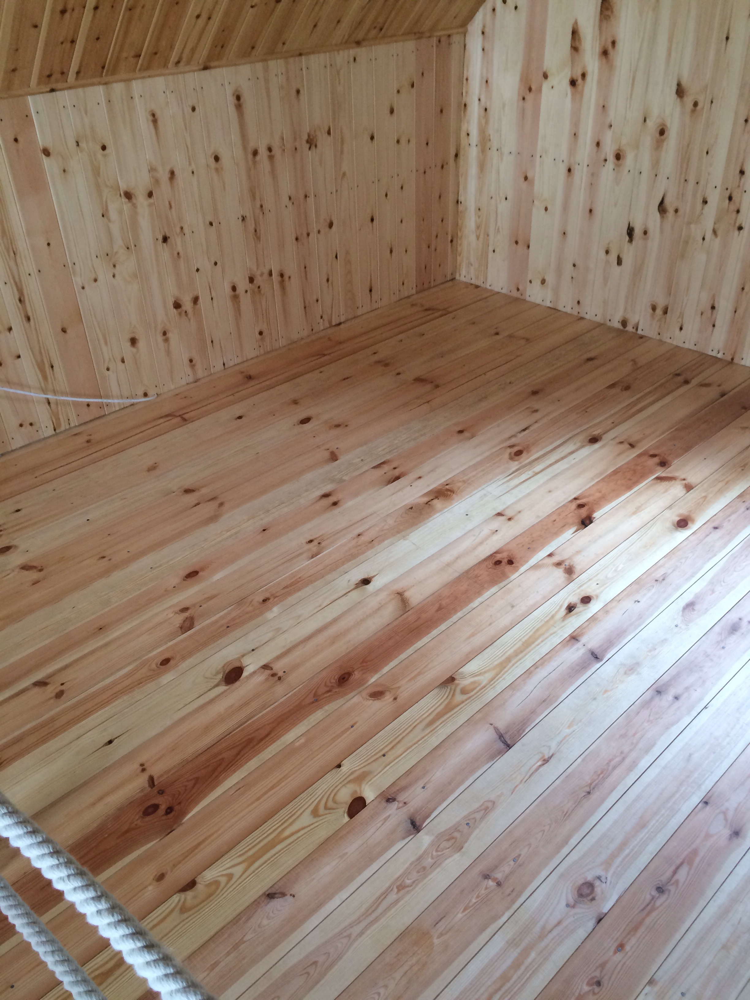

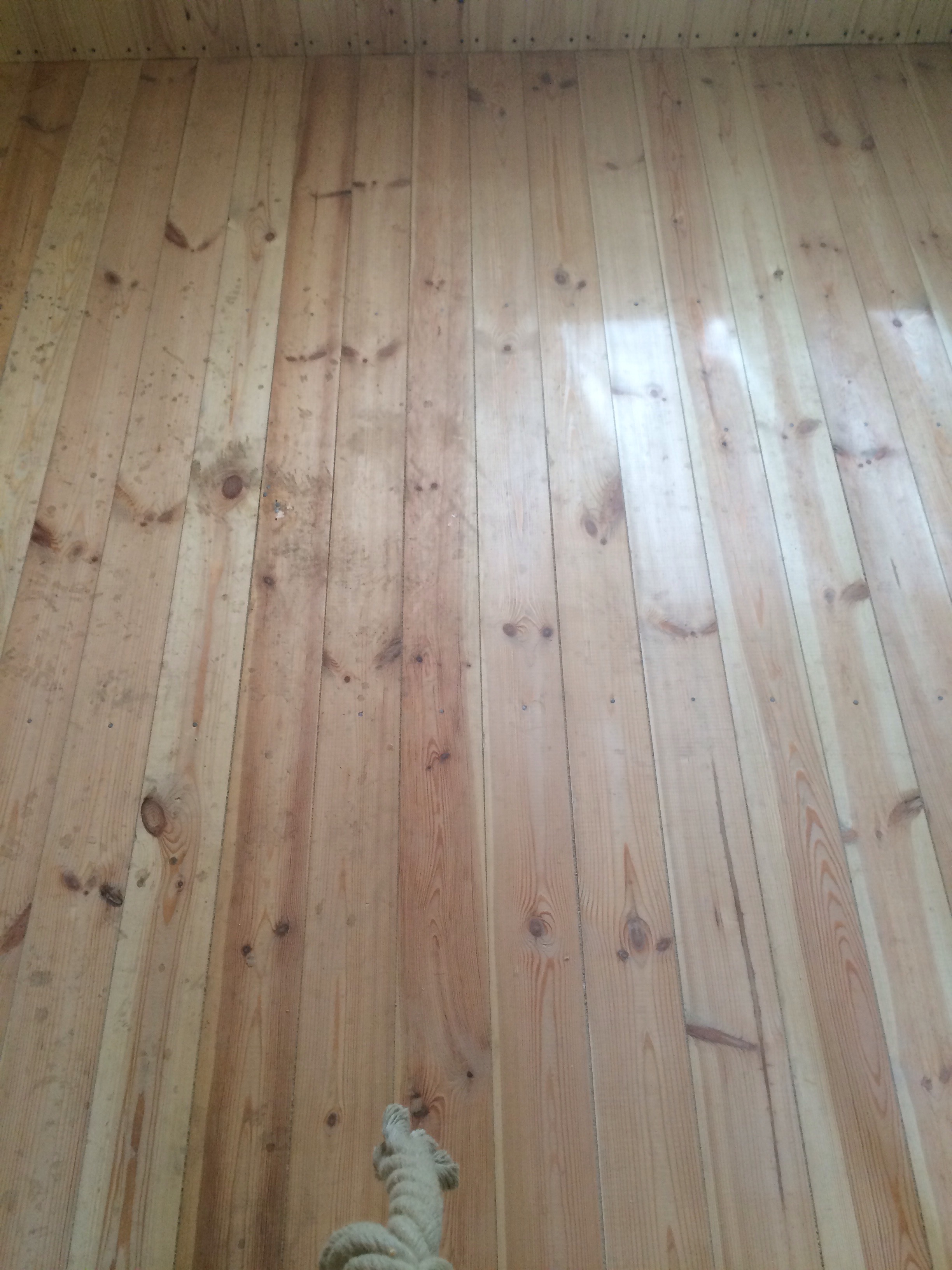

Egy heti megfeszített munkával felcsiszoltam a padlót.
Egy képen: ilyen volt s lett
Végül a padlóolaj mellett tettük le voksunkat, így vettem olajat, balzsam terpentint es carbaubaviaszos izét a végére (es ápoláshoz).
Leírom a kézi felhordas tapasztalatait, mert amikor én kerestem, nem találtam megfelelő infót.
A padló a legegyszerűbb (s szinte a legolcsóbb, vagyis semmi extrával nem kezelt) borovi hajopadlo. A kemenyviasz olaj olyan, mint a mez (színét s állagát tekintve egyaránt). A felcsiszolt padlót agyon porszivoztam (minden resbol mindent kiszedtem), majd egy puha szoru ecsettel elkezdtem kenni. Szépen, vékonyan, alaposan eldolgozva a felületen. Amennyire csak tudtam, belemassziroztam a fába az anyagot. 25-30 perc után finom ronggyal visszatöröltem a be nem ivódott részt, s hagytam pihenni. 24 óra elteltével újabb vékony réteget kentem egy 60x60 cm-es területre. Ezt egy az egyben le kellett törölnom, a második réteget mar egyáltalán nem kérte a fa. A lényeg: harmadannyi anyagot használtam fel, mint amit írt a prosi. Vagyis a materia nagyon (nagyon!!!!!!!) kiadós, ha tényleg csak annyit kenunk fel, s dolgozunk el, amit a fa magába is szív (vagyis kicsivel többet, hisz azért egy pólót megtöltött a 30 nm-en feltorolt többlet). Ősszel ujra kenem.
A padló nagyon finom lett. Lágy tapintású, sárgás színű.
Talán látszik, mit kertem mar s mit nem...

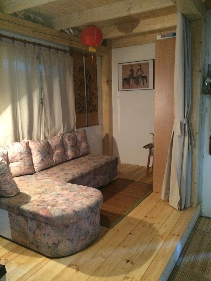

Elkészült a dobogó. Azt gondoltam, zavaróbb lesz a szintkülönbség, de kifejezetten előnyösnek tűnik. A kép nem a legjobb, de valahogy így kezd kinézni a dolog.
A padlóolaj nekem nagyon bejött, a lenti fa padló is olajat kapott. Még jócskán akad odabent tennivaló :-)
