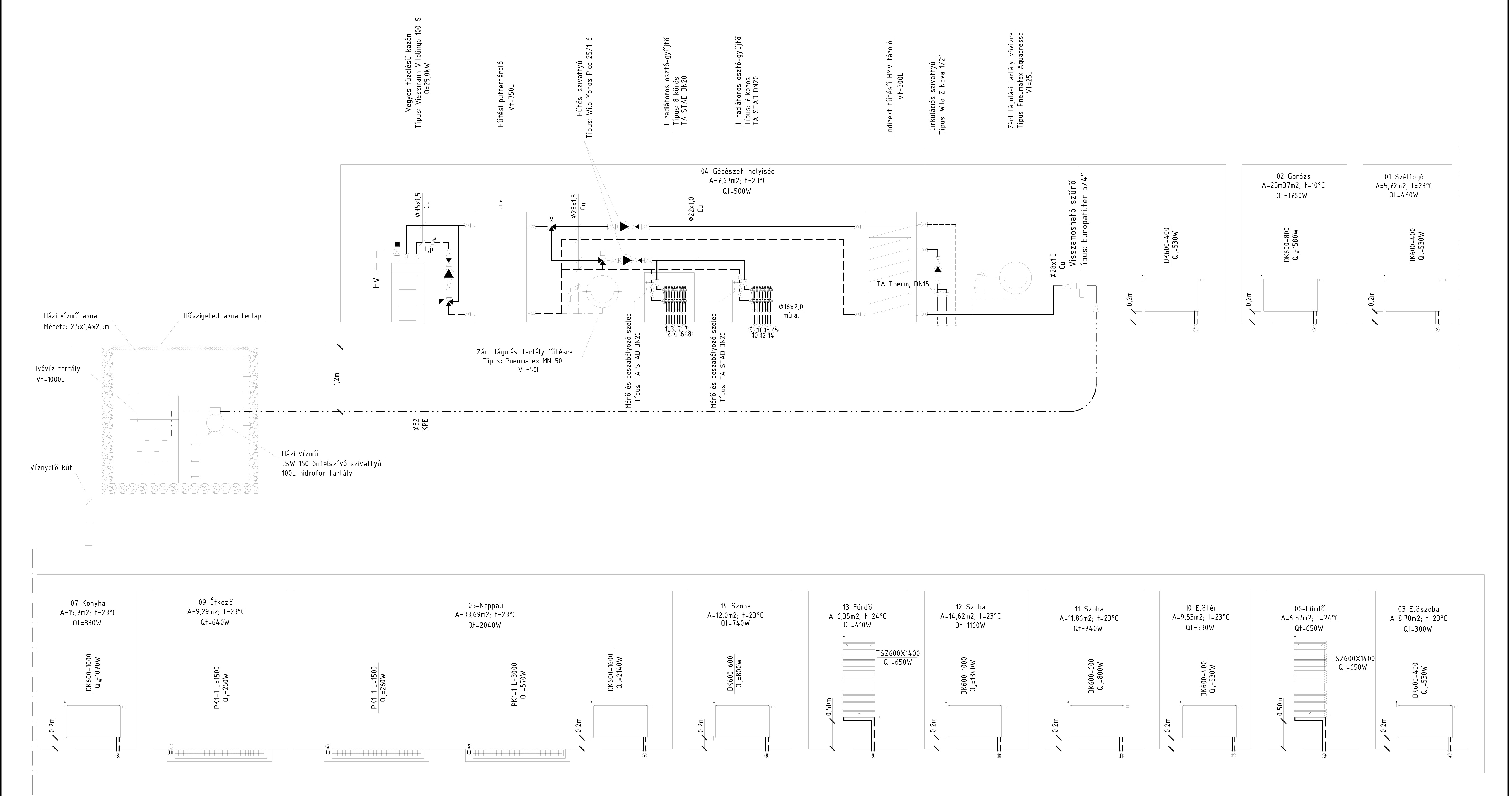

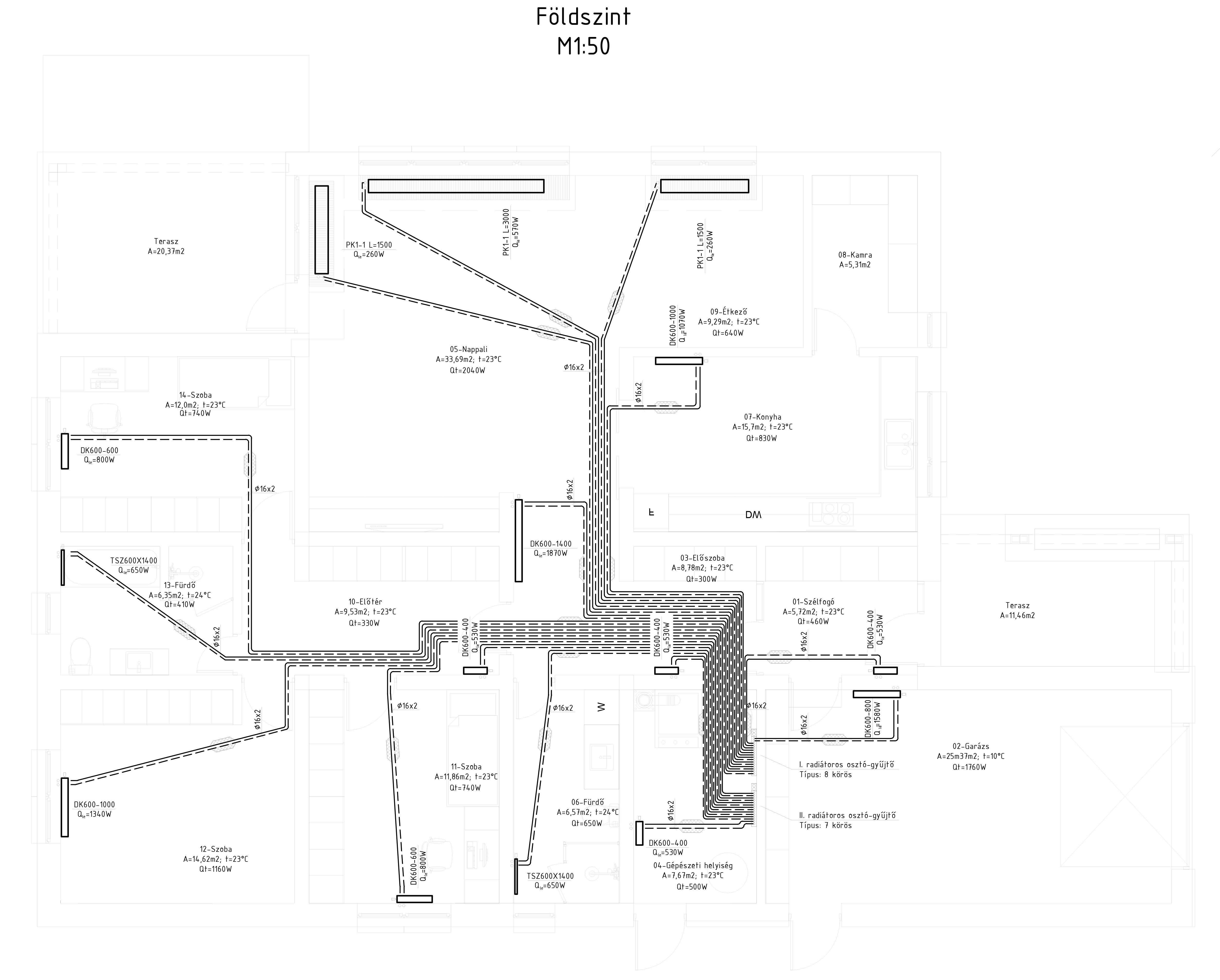

Új építésű házunkba a fűtést szeretnénk magunk kivitelezni. Apósom lesz benne a fő segítség aki nem profi fűtésszerelő, de otthonosan mozog a témában. Főképp HMV és HHV szerelésével foglalkozik, de nem fő állásban, fűtést is csak rézcsővel szerelt eddig, újabban PP-R csövekkel. Ha már a szerelési költségen úgy is tudunk spórolni, ezért megterveztettem a rendszert egy épületgépésszel.
Kíváncsi vagyok a véleményetekre, hogy a rendszer megfelelő e, minden a helyén, a méretek stimmelnek, stb.?

Esetleg a tervről valakinek véleménye?

ngyrpd írta: Sziasztok!

Természetes, hogy a mérnök garanciát vállal a munkájára, de ettől még érdekelne más véleménye. Lehet, hogy egy kontár, vagy csak benézet valamit, vagy épp (remélem ez van) tökéletes a rajz! Vagy valamit túlbonyolított, amit egyszerűbben meg lehetne oldani stb.

Nem látok benne hibát, de nem is vagyok gépészmérnök. Már majdnem belekötöttem, hogy szerintem kicsi a puffer, de ott van a HMV tartály, ami kiegészíti a hiányt. Önmagában a fűtéshez ökölszabály szerint 1250 l-es puffer kellene, de a 300 literes HMV tartály a 750 l-es pufferrel együtt a kazán szempontjából megfelelő. Egyetlen dolog, a puffer csak a fűtésrendszert látja el tartalék melegvizzel, így kisebb idejű lesz az áthidalás, amíg nem kell begyújtani a kazánt.

Igazából gondolkodom rajta, hogy inkább 1000L puffert teszek, mert az még ép befér az ajtón.

Ha növeled a puffert, akkor a fűtésoldalon jobban jársz, mert nagyobb áthidalási idővel számolhatsz, de a HMV tartály ellátását szabályozni kellene.
A puffer kimenetnél a háromjáratú szelep működését nem látom tisztán. Ez válassza szét a fűtési és HMV rendszer ellátását és thermoszelep, de milyen logikával osztja szét a pufferből jövő melegvizet? Csak a beállított hőmérséklet felett enged a HMV tartályba vizet?
A másik, a fűtési körben mi célt szolgál a motoros szelep, pontosabban mi fogja vezérelni, vagy hogyan?
Lehet szétválasztanám a két kört, mindegyiknek legyen meg a maga szabályozórendszere, mindkettő közvetlen a pufferből induljon, szerintem úgy pontosabban lehet szabályozni.
Még egy dolog eszembe jutott. Vegyestüzelésű kazánnál mindig fel kell készülni arra az esetre, hogy áramszünet lesz fűtés közben. Ezt meg lehet oldani szünetmentes táppal is, de egyszerűbb gravitációs keringésre készíteni a csövezést a kazán és a puffer között. Ehhez megfelelően vastag csövek és lehető legegyszerűbb csővezetés szüksége, lehetőleg minimális kanyargással.
A rajzot elnézve 35 mm-es csövet számolt a tervező a kazán és a puffer között, de én legalább eggyel nagyobb méretűt tennék be, hogy szükséghelyzetben a szivattyú leállásakor elinduljon a gravitációs áramlás.
A tervezett 35-ös rézcső 5/4-es vascsőnek felel meg, míg a 40-es már 6/4-esnek, az 50-es meg 2"-osnak.
Csak a kazán és puffer közötti két csőről beszélek, a kazánvédő körhöz elég a 35-ös, ott nem lesz gravitációs keringés.
Kedves Plaszlo!
Köszönöm az észrevételeket! Természetesen nem tudom a válaszokat, de beszélek majd a mérnökkel, hogy megbeszéljük ezeket a kérdéseket. Amint lesznek válaszaim ide is megírom, hátha más is okulhat belőlük. :)
