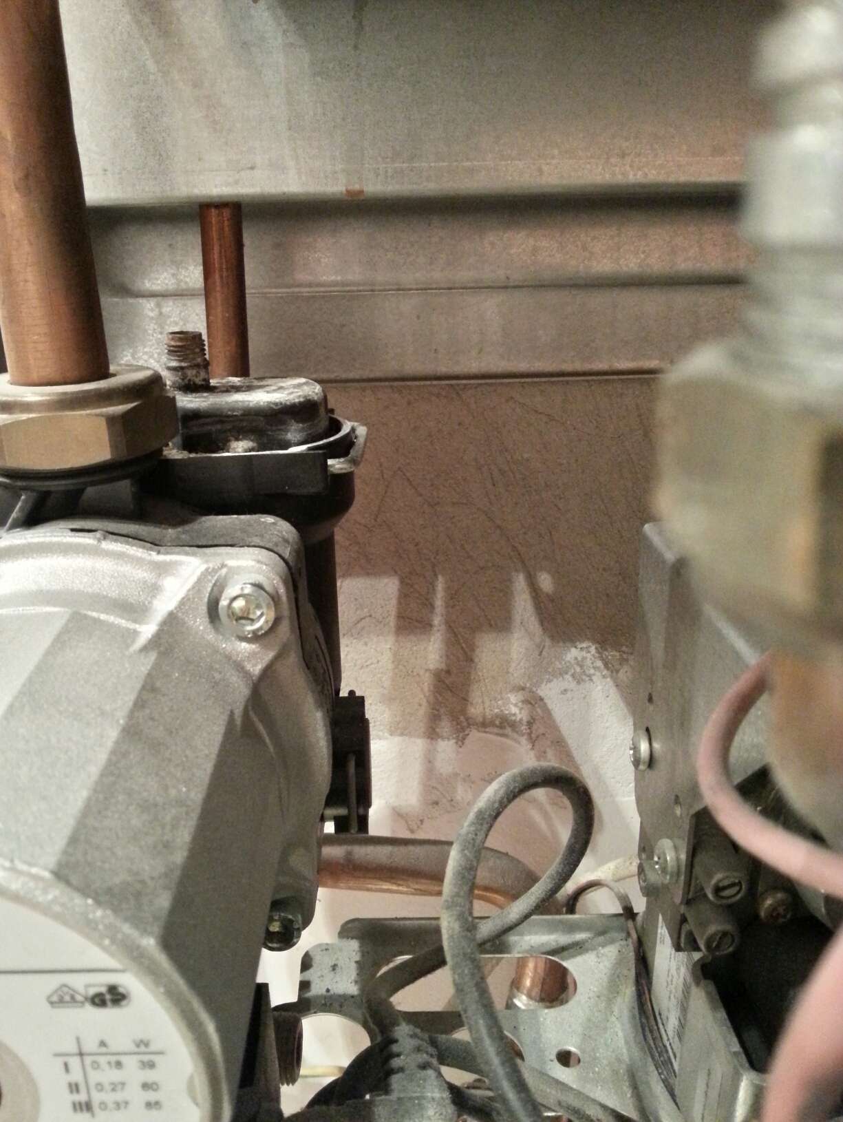

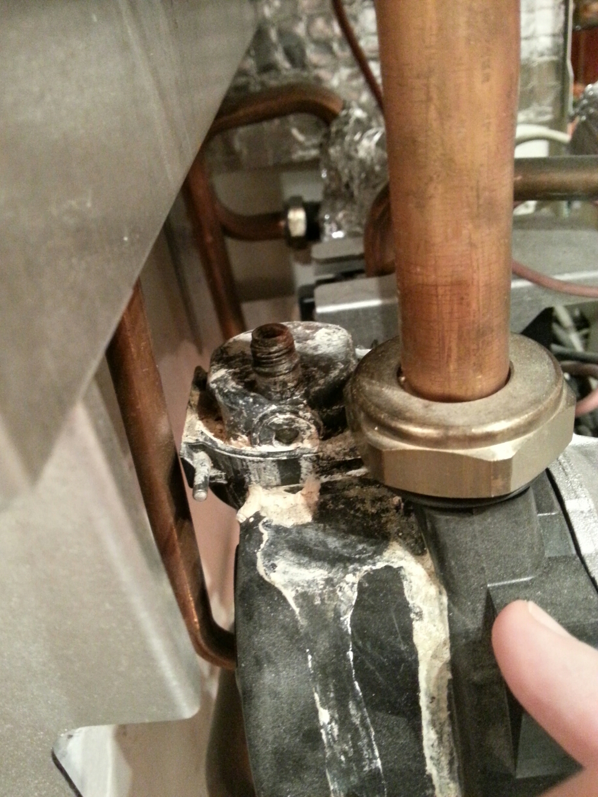

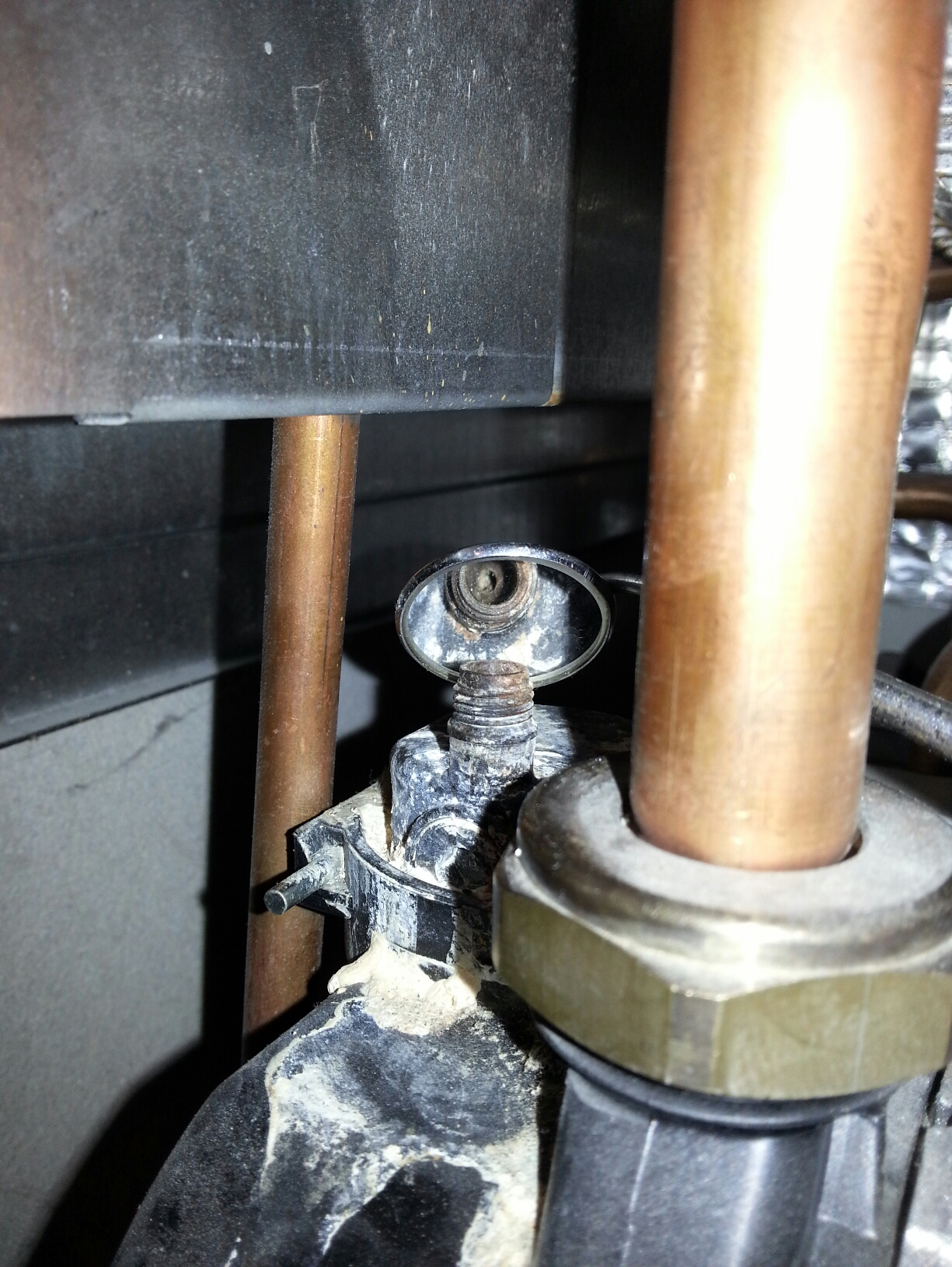

Sziasztok, üdvözlök mindenkit! Tudnátok segíteni abban, hogyan tudom ezt a légtelenítő szelepet kipucolni, h normálisan működjön? Le lehet ezt venni a fedéllel együtt? Egy Wilo szivattyún van rajta és rengeteg levegő van a rendszerben, amikor a melegvizet (rövid kört) fűti. úgy kéne csinálni, hogy nem teszem tönkre a szivattyút vagy a lapátjait, mert még elég új!
köszi előre is a tanácsot.
