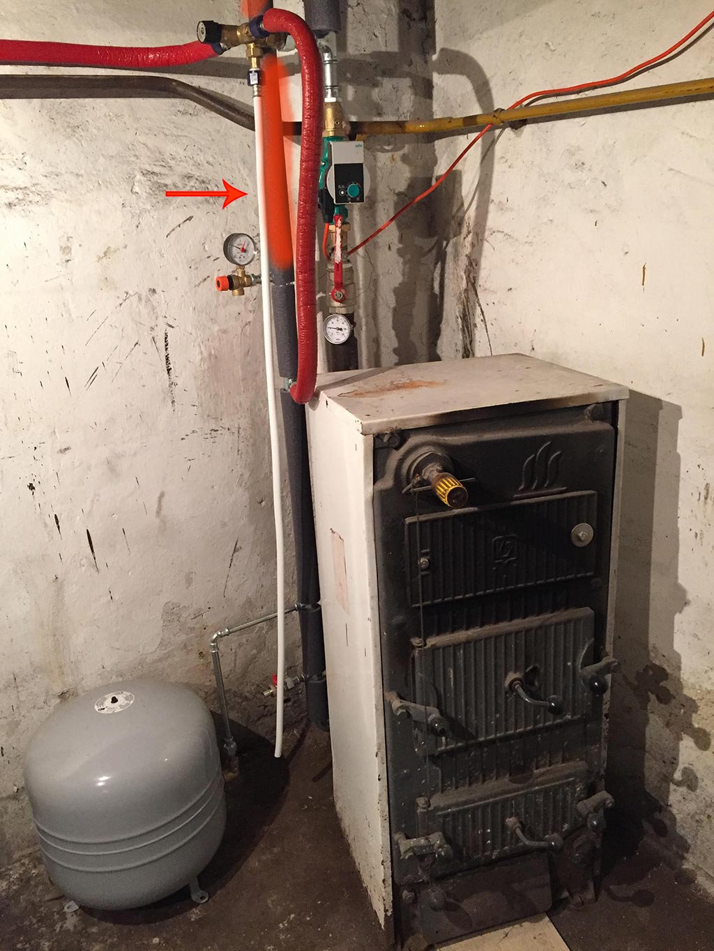

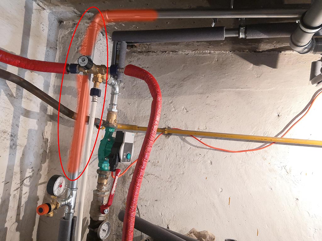

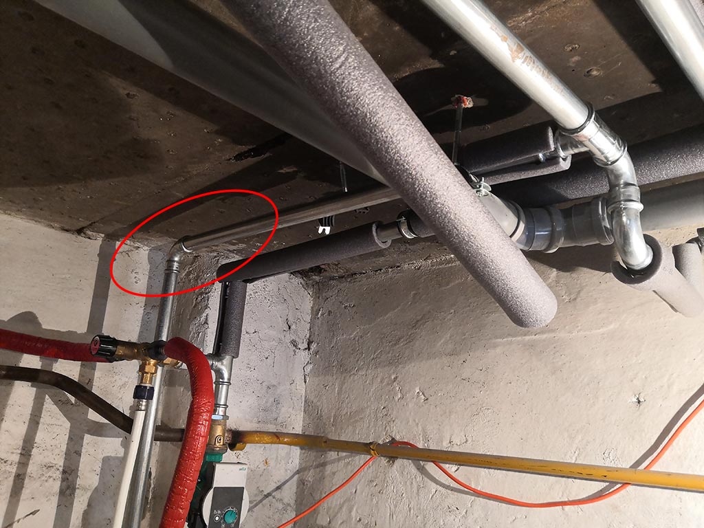

Sziasztok! Van egy kis gondunk, amihez segítséget kérnék (amellett, hogy a kivitelező tojik ránk). Fűtésfelújítás után a kondenzációs kazán teszi szépen a dolgát, viszont a vegyestüzelésű kazánnál nem fordul át a víz. Majdnem robbanás lett a vége, mikor ezzel szembesültünk. A pirosan jelzett szakaszon valószínűleg a levegő egyszerűen megreked és nem megy át (csak ott nem meleg a cső, ha fűtünk gázzal). Ha levesszük a szivattyút, felette elzárjuk a víz szépen kibugyog a szivattyú alatt. Ez fordítva is igaz, tehát dugulás kizárva. A szivattyú nincs eldugulva és működik, de nem veszi fel onnan a vizet gondolom a vákum miatt. Ha a szivattyú alatt elzárjuk és oldalt bármelyik szelepet kinyitjuk csak azon a rövid szakaszon lévő víz (a levegős rész és az elzáró között) eltávozik. Mi a megoldás? Vágjuk szét a csövet és adjunk neki magasabb szöget? Még annyit tennék hozzá, hogy fent 2 automata légtelenítő van a legmagasabb pontú radiátoroknál, a gázkazán mellett is van egy, ahol a csövek a legmagasabb ponton vannak, elvileg a készülék is automatán légtelenít. A radiátorokban egy pici buborék sincs, de még is ez van.

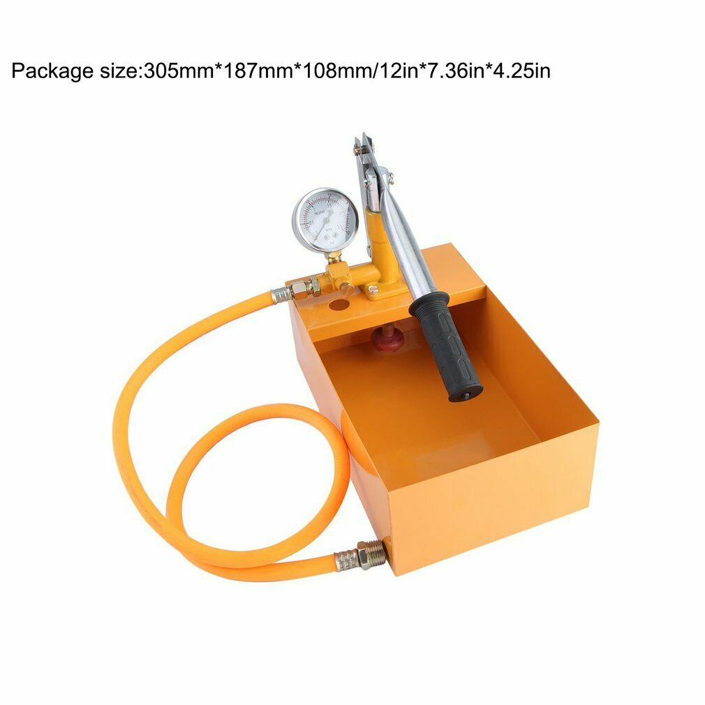

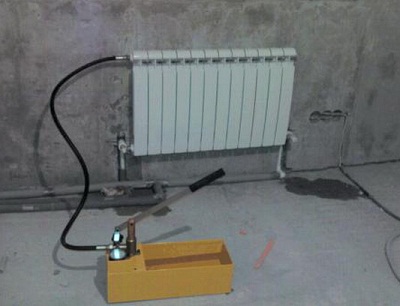

Az lenne a kérdésem, hogy ha teljesen elkészült a fűtési rendszerünk, hogyan kell a nyomáspróbát a fényképen látható készülékkel elvégezni?
Annyit látok, hogy vizet szív fel, majd nyomja tovább. Az egész rendszert ezzel kell feltölteni? Nem csak levegővel kell a rendszert feltölteni?
Előre is köszönöm a választ!
Hát a kivitelezőnek azért ezt tudni kellene :shock:
Először levegővel nyomják meg mert ha az szivárog attól még nem fog elázni semmi. Aztán ha nem sziszeg sehol a levegő nem fúj buborékokat a szivárgás jelző folyadékba a kritikus helyeken tehát tömítettnek tűnik akkor kell vízzel feltölteni, teljesen légteleníteni a rendszert, majd jöhet a vizes nyomáspróba. Nyilván akkora nyomással amekkora engedélyezve is van a rendszer elemeire. Viszont a tágulási tartály az hamisítja a próbát (kompenzálja a kisebb szivárgást) ezért azt ki kellene iktatni. Ha másképp nem az egész kazán lezárásával hiszen azt úgy is nyomás próbázták már a gyárban :D
célszerű 24 órát nyomás alatt tartani a rendszert (lehet akár többet is) hogy a kicsi szivárgás okozta nyomásesés is észre vehető legyen. No és nem valami gagyi kínai nyomásmérő órát használni hanem olyant ami hitelesített.

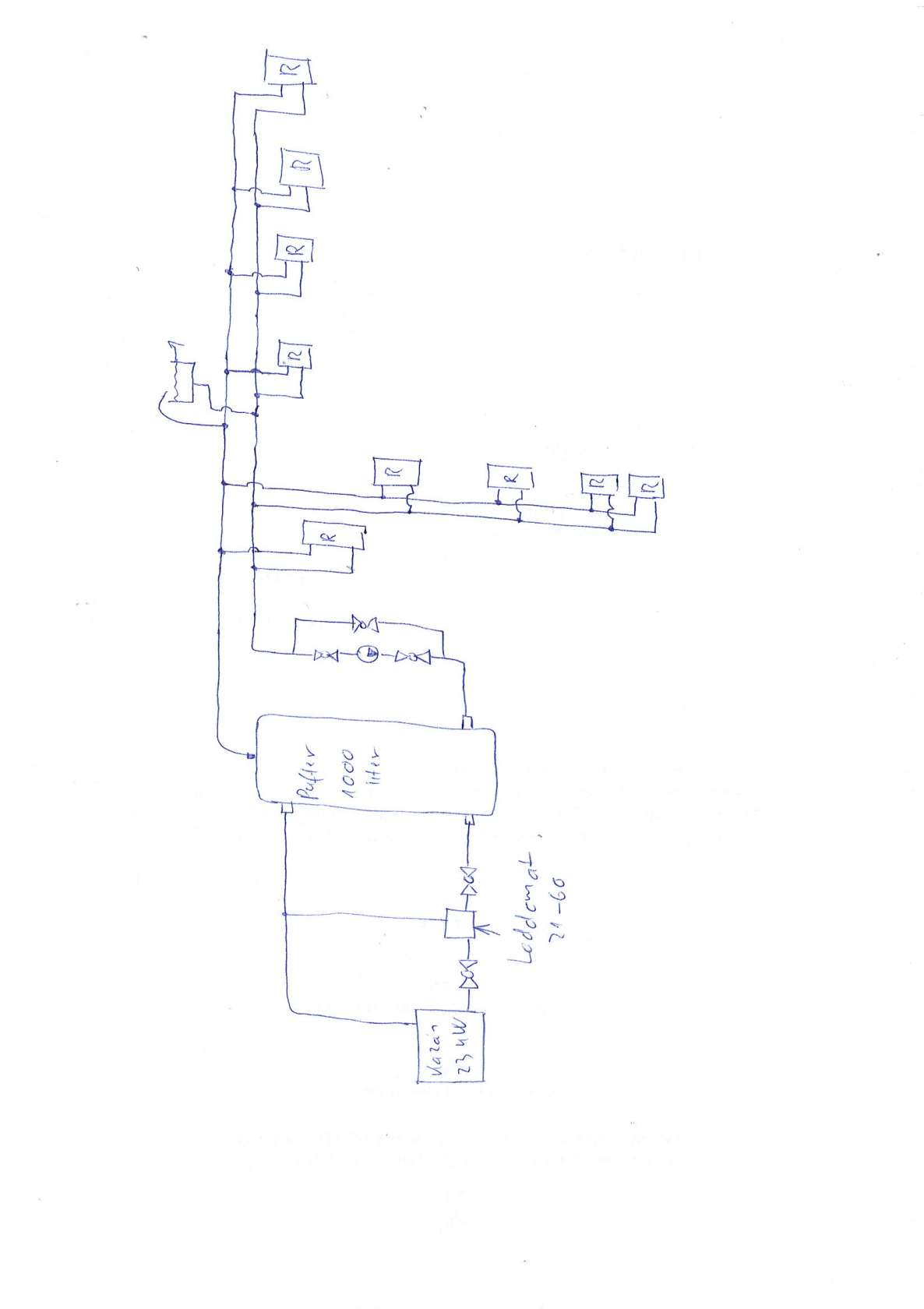

Egy kis segítséget szeretnék kérni! Adott ez a fűtési rendszer, az lennne a kérdésem, hogy az miért lehet, hogy 65 fok fölé nem tudom melegíteni a kazánt? Illetve a puffer mintha visszafűtené a kazánt... a laddomatot füstgáz termosztát vezérli, a másik szivattyút csőtermosztát. Kedves hozzáértők, a radiátor körében jó helyen van a szivattyú? Szinte mindenhol az előremenőben van a keringető. De nálam szerintem nem jó lenne ott mert a "biztonsági előremenőn" a szivattyú a tágulási tartályban keringetné a vizet. Mit kellene változtatni ahhoz, hogy a laddomat szivattyúja és a radiátor keringetője ne hassanak egymásra, valamint a házba a begyújtást követően jöjjön a melegvíz ne csak ha a puffer teteje elkezd melegedni. Előre is köszönöm!
