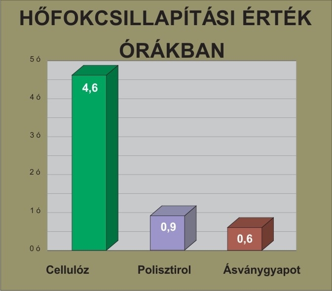

Kiemelkedő napsugárzás elleni védelem
A cellulóz-szigetelés magas hőtároló képessége jelentősen késlelteti a sugárzó Nap melegének hőhatását. A tetőtérben emiatt éjjel is hűvös marad, Ön zavartalanul pihenhet.
A hőszigetelés U értékéhez hasonlóan ez a felmelegedési mérték is méretezhető. Ezt a késleltetett felmelegedést hőfokcsillapításnak nevezik, és órában adják meg, hogy a külső sugárzó hő hatása mikor éri el a belső teret. Minél nagyobb a csillapítás, annál később kezd a belső tér felmelegedni.
Hőcsillapítási érték.jpg (67.34 KiB) Megtekintve 15904 alkalommal.
