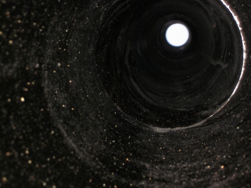

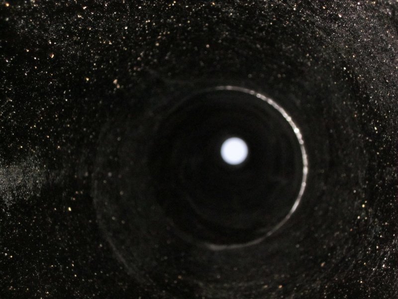

Jól látható a labirint a füstgáz oldalról nézve. Ez lehet tele pernyével, mindenféle lerakódással. Ezt teljesen kitisztítani, hááát, nem is tudom
- ha nézed a metszetet, jól látható az is, hogy a hőcső samott ágyban van, az nem érintkezik közvetlen a füstgázzal.

Én úgy gondolom, a tárgyi kályhában nincs jelentős kokszos korom, inkább csomó pernye az ami a bánatot okozza azt kell onnan "kifújatni/kihordatni" a heves égéssel és adalékokkal, de hetekig.
