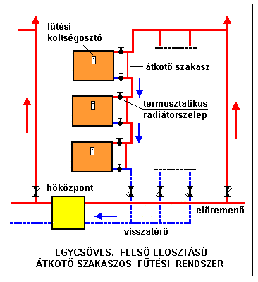

Így nézne ki a soros rendszer, általában lakótelepeken használták, vagy használják:
