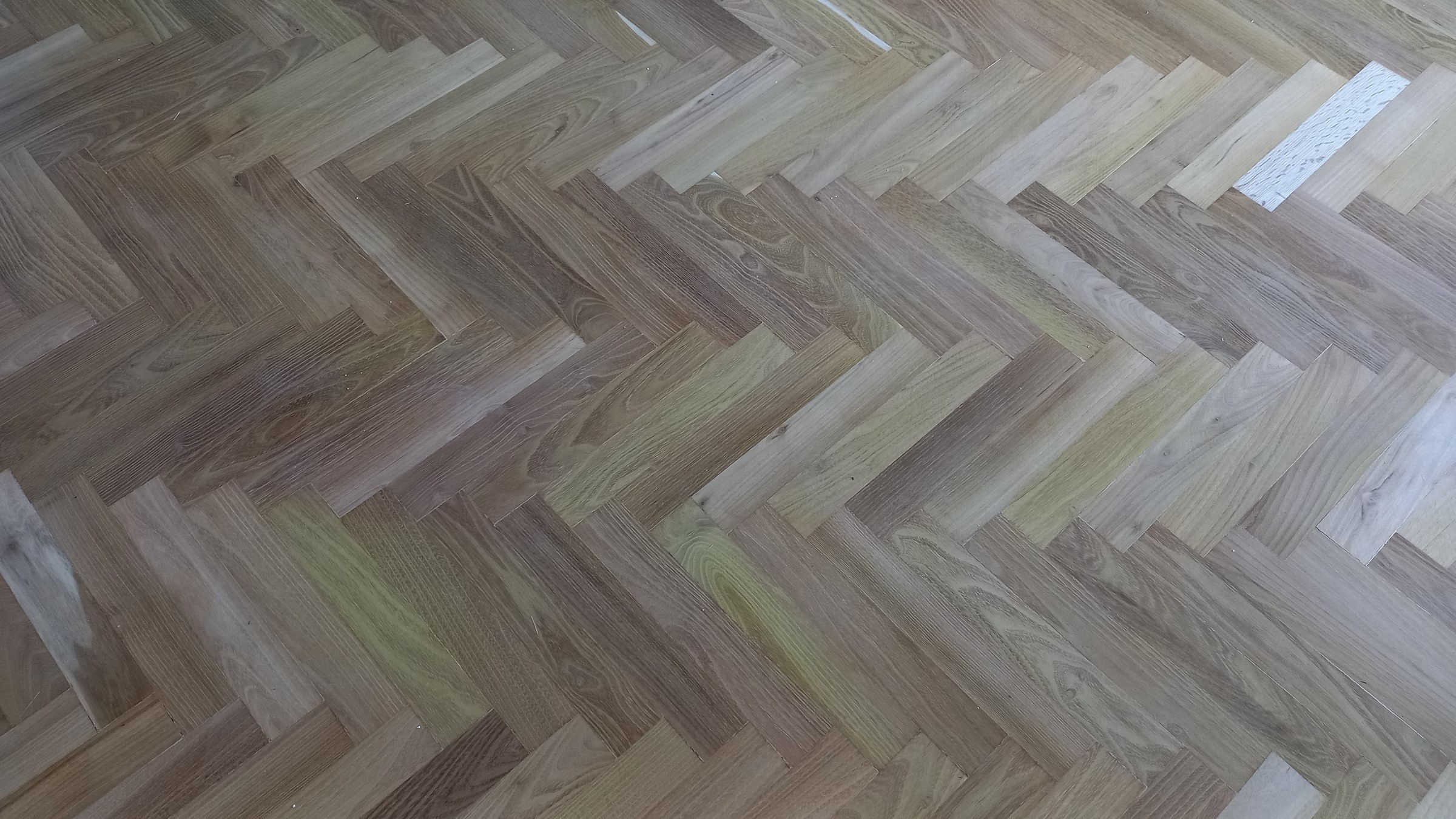

Tisztelt Hozzáértők!
Segítséget kérnék a parkettással folytatott vita eldöntéséhez.
Néhány hónapja állapodtam meg egy parkettással, hogy az általam vásárolt lakás kb. 40 éves vakpadlós akác parkettáját felcsiszolja, lakozza.
Rábeszélt a vizes bázisú lakkra, (Murexinre)
El is készült a munka, kb. két nap alatt.
Szép volt a friss lakkozott felület, meg is dicsértem érte.
Eltelt három hónap, amíg nem tudtam a lakással foglalkozni, majd mikor a berendezést vittük fel, érdekes változást tapasztaltam a parkettánál: egyes parketták zöldes árnyalatot vettek fel.
Először a gyártóhoz fordultam, aki szerint az eredetileg oldószeres lakkra nem lett volna szabad vizes bázisúval alapozni, ez okozta az elszíneződést.
A parkettás szerint szép a felület, az akác már csak ilyen.
Mi lehet itt a probléma?
Igaza van a parkettásnak? Az akác zöldes?
