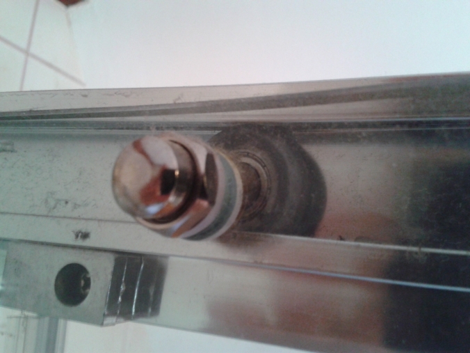

A Fürdőkabinom görgői így néznek ki (talán ez segít):
Sajnos már nem emlékszem, de lehet a díszkupak az anyától függetlenül is levehető...
