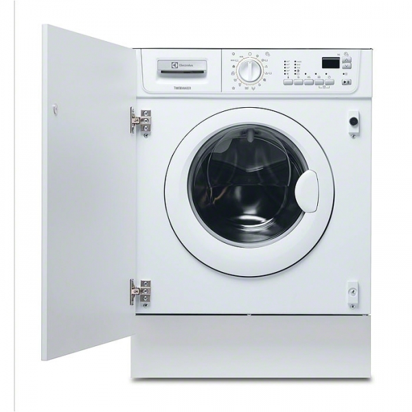

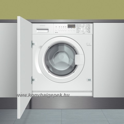

A mosógép elöltöltős és takarás miatt szeretnénk rá ajtót tenni, de mivel nem lesz körülötte szekrényváz, ezért csak magára a mosógép "testére", az elejére tudnánk a zsanérokat rögzíteni.... Képet láttam már ilyen megoldásról a neten, de az is lehet, hogy az eleve beépíthető mosógép volt.

Valószínűleg beépíthető mosógép lehetett amit láttál.
Ötletadónak, kis ügyességgel megoldható, de fontos, hogy a mosógép ajtaja ne lógjon ki nagyon a gép síkjából.
