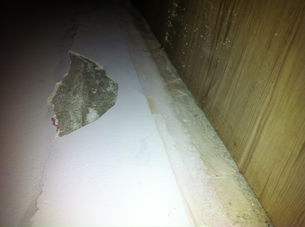

Egy kis segítségre lenne szükségem. Van a fal alján egy olyan hiba, amely visszatér sajnos. Remélem van olyan szakember, aki tud benne segíteni, hogy lehetne megszüntetni, mert tanácstalan vagyok.
A fürdőszoba és hálószoba beltéri fal alján a laminált műanyag alatt páracseppek voltak, ezért lecsavaroztam, majd visszahúztam elő a szekrényt. Pár hónap után pedig a padlótól 20 cm magasan salétromos fal fogad, amely le dúrja magáról a vakolatot. Mivel a fürdőkád van a fal egyik oldalán, ezért megnéztem, de nem szivárog le a kád mellett víz. Mivel a második emelet van a lakás, ezért gondolom, hogy az alattam lévő szomszéd mennyezetén ismét nem lehet hiba. Ebből gondolom, hogy pára, de csináltam egy fényképet, remélem ebből lehet látni a hibát. Elképzelésem szerint a pára gombásodást okozna, nem pedig az egész falon VÉGIG 4-méter hosszan a vakolat leválását. Ha végigkopogtatom, akkor lehet hallani, hogy levegő van alatta teljes hosszban, tehát 4-méteren végig. Még amire gondoltam, hogy a vízcső megy a falba talán és annak a nem megfelelő szigetelése tud-e ilyet okozni.
(5-éves társasház, tehát új építésű. Szoktunk szellőztetni télen is, sőt nyitva van a Velux ablak szellőző nyílása a nappaliban lévő 3-ablakon amely a hálószoba mellett van és mindig nyitva van az ajtó!)
Mit lehet ellene tenni, hogy ez a hiba megszűnjön?
Köszönöm előre is a válaszokat.
Norbert
Szerintem csőrepedés, jó, ha az alsó lakónál még nincs. Szerelőt hívnék.
Annyi, hogy volt kint szerelő. Azt mondta, hogy tuti nem cső és lefolyó probléma, mert minden száraz.
Megnézte a fürdőkád és csempe között is, ott lehet látni, hogy régen volt vízlefolyás. (valószínű, hogy a kád és csempe között volt tömítési hiba, amit újra sziloplasztoztak). Sajnos nem biztos, hogy jól el lett távolítva a salétrom a falról és most ismét előjött. Tehát most itt tatunk.

Azt a képet nem tudom megfejteni. A lambéria a falon van és ahol hiányos az padló, vagy pont fordítva?
