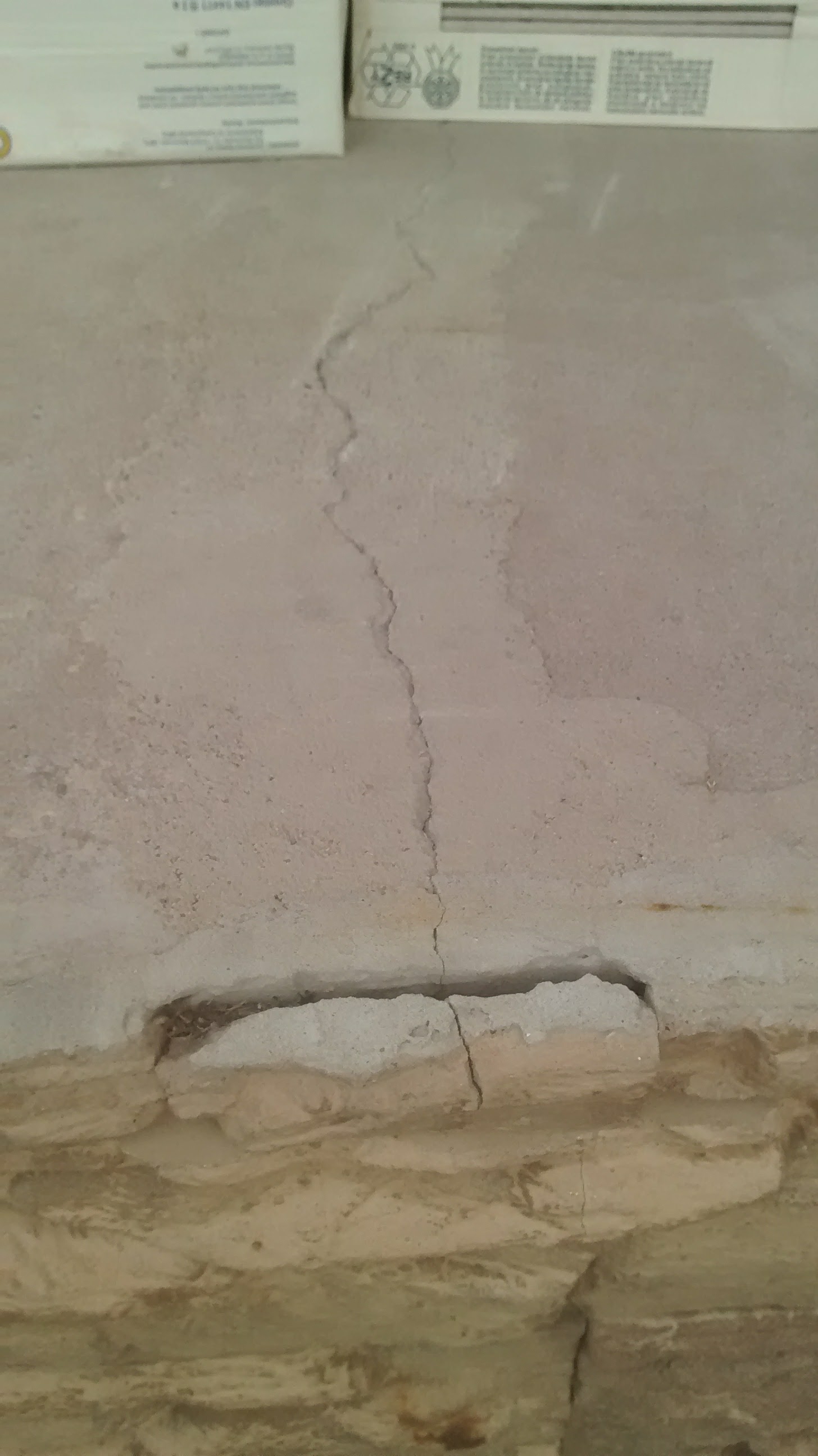

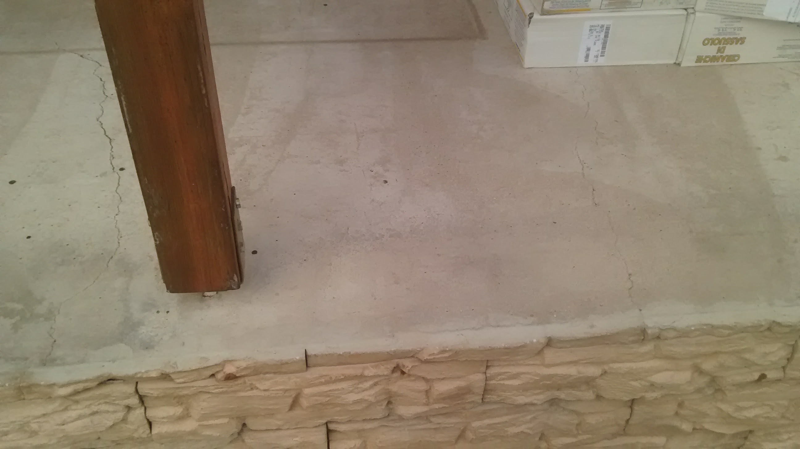

Burkolnánk két kisebb teraszt, de az egyiken meglehetősen nagy (és sok) repedés található. Ezeknek az eredetére szeretnénk rájönni, hogy a legjobb megoldást tudjuk választani a kivitelezéshez.
A kisebbik terasz ~13m2 egészen jó állapotban van így hét év után, nincs tető fölötte és az egyetlen nagyobb repedés a terasz és a teraszra vezető lépcső találkozásánál van.

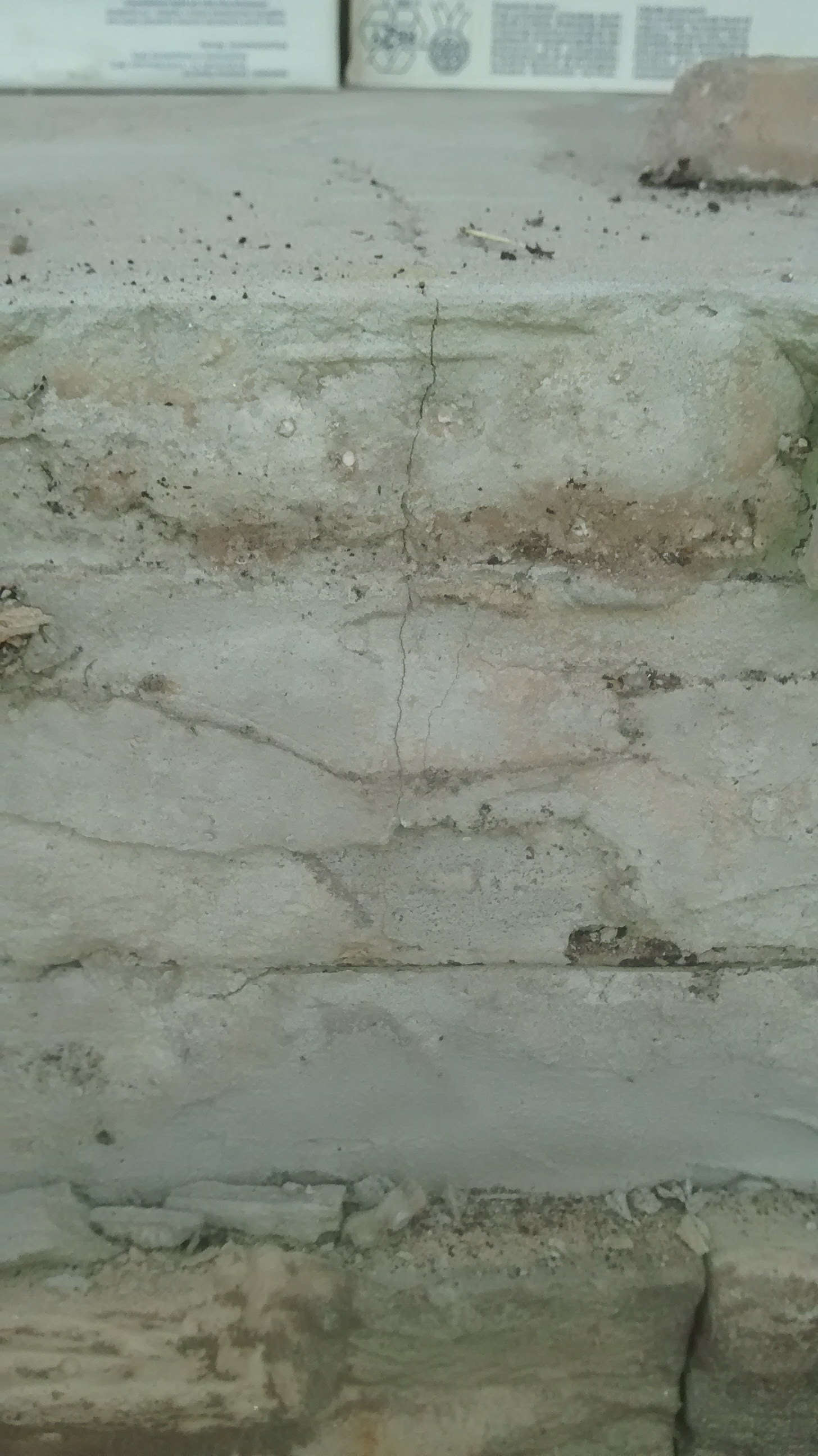

A nagyobbik ~19m2 erősen repedezett. Ez a szerkezet szintén hét éve készült, viszont efölé már került egy ácsolt tetőszerkezet. A képeken látható, elég szélesek a repedések, meglehetősen kesze-kuszán futnak, nincs egy adott vonal, ahol végig megrepedt volna a beton. Vastagsága kb. 10 cm, két rétegű, középen bitumen lemezzel szigetelve. Az egyik repedés végénél leszedtem a lábazati kövezést; erről is készült kép. Ott látható, hogy az alsó betonréteg ép, a repedés a bitumen lemezig tart.
