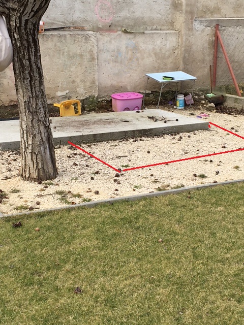

Szeretnék tanácsokat kérni alap-bővítés témakörben:
Helyzet: van egy 1,5x 3m es beton alapom, amit szeretnék bővíteni a kép ábrázolása szerint (pirossal jelöltem a hozzácsatolandó felületet), kb 1,5 x 2,5 M-es kiegészítést kellene hozzáilleszteni.

Rossz hír, megkötött betonhoz nem köt az új. Ebben az a gond, hogy sosem lesz egységes, mindig két külön darabként fog viselkedni. Gyakorlatilag megsüllyedhet az új rész, eltávolodhat a másiktól.
Amit tehetsz: összevasalod a két felületet. Ha elég vastag a régi beton, akkor fúrj bele néhány betonvasat (ne merőlegesen) és kösd össze az új beton vasalatával. Ha nagyon laza a talaj felétek, akkor némi sávalap sem lenne rossz megoldás. A repedés, rés mindig megmarad a két beton között, de azt rugalmas tömítőanyaggal ki tudod tölteni. Lehetőleg ne legyen vékonyabb az új felület, mint amihez hozzákötöd.
