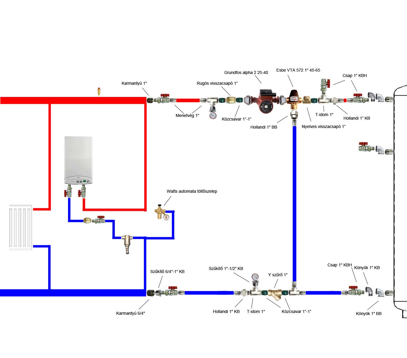

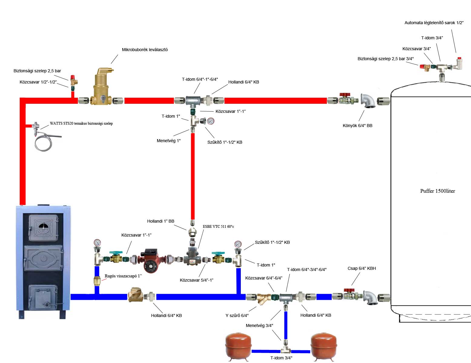

Eddigi rendszerrajzok amiket ajánlottak:
részletrajz_kazan_kor (1).jpg (90.07 KiB) Megtekintve 6609 alkalommal.
részletrajz_radiator_kor (1).jpg (70.67 KiB) Megtekintve 6693 alkalommal.
Esetleges véleményeket szeretnék kérni.

Teljesen jó az a séma amit belinkeltél. Sokunknál működik ez a rajz.
Apróbb módosításokkal. A kis kazánhoz Én is sokallom az 1000 litert. 750 az maximálisan elég. Az 1000-est sokáig tart felfűtenie.
A lemezkazán felfújódik részt , azt nem teljesen értem / értelmezem, mert ha nyomásálló akkor nincs miről beszélni.
Megfelelően méretezett tágulási tartállyal és megfelelő biztonsági berendezésekkel nem ingadozik a nyomás, illetve nem forr fel a rendszered.
