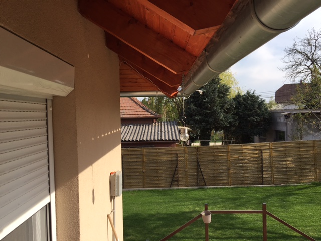

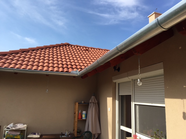

1.a problémám ott van (az első :-D),hogy nálam a tetőszerkezet gerendái lelógnak a teraszajtó/ablak tetejéig (csatoltok fotót),így a falra "applikált" tartó és onnan kifutó gerendák - szerintem legalábbis- elbukott ötlet.
A terasz maga 5x3 méteres, a fedett rész kb. 2,5( ez a méret túllógna kb 0,5m-rel) x 4,5M
Kérdésem: szerintetek hogyan lehetne ezt megoldani,hogy gusztusos legyen.
Külön problémának érzem,hogy a magassága 238 cm a belógó szarufa aljának.
saját terasz magasság,szarufa alja 238cm
saját terasz szarufák "kívülről"

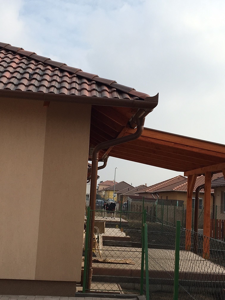

Sétálva sógoroméknál láttam egy megoldást,hogy a szarufákhoz van rögzítve a gerenda, mindenféle alátámasztás nélkül.
Idővel nem "húzza" le ez a tetőszerkezetet?

Csatoltam fotókat a sajátomról és az ellesett megoldásról:
ellesett teraszfedés megoldás

Szerintem nem fogja "lehúzni".
A gond másrészt az is, hogy egy vápás, negatív sarok kialakításban van a tervezett terasz, ilyenkor jobbára egy önálló fedés szokott működni, ami kapcsolódik a meglévő levezetéshez és tetőhöz, de gyakoribb a teljesen önálló kialakítás, s bár a tető folytatása is elképzelhető, mint a sógoréknál, de nem lesz igazán szép, esztétikus megoldás.
Ha jól látom Bramac rendszerű a tető, egy tisztességes ácsolatnak ez elvben meg sem kottyan, a tervezett fedés esetén a fedésnél nehezebb a tartó szerkezet maga. Nagyobb problémának látom, hogy ebben a megoldásban a terasz tető lejtése kicsi lesz, illetve inkább kivágták a csatorna helyét, ezzel némiképp meggyengítve a szarufa bekötő részét.
A tető elkészítésénél mindenképpen érdemes az uralkodó széliránnyal is számolni, ha a megfúvás kedvezőtlen, a kialakuló légerők akár az egész fedéllemezt leszakíthatják.
Érdemes tovább kutakodni, vagy átgondolni a kialakítást. Esetleg úgy, mégis önálló. valamilyen megtört megoldásban gondolkodunk, mint pl itt, a komplex szerkezetű megoldásoknál.
