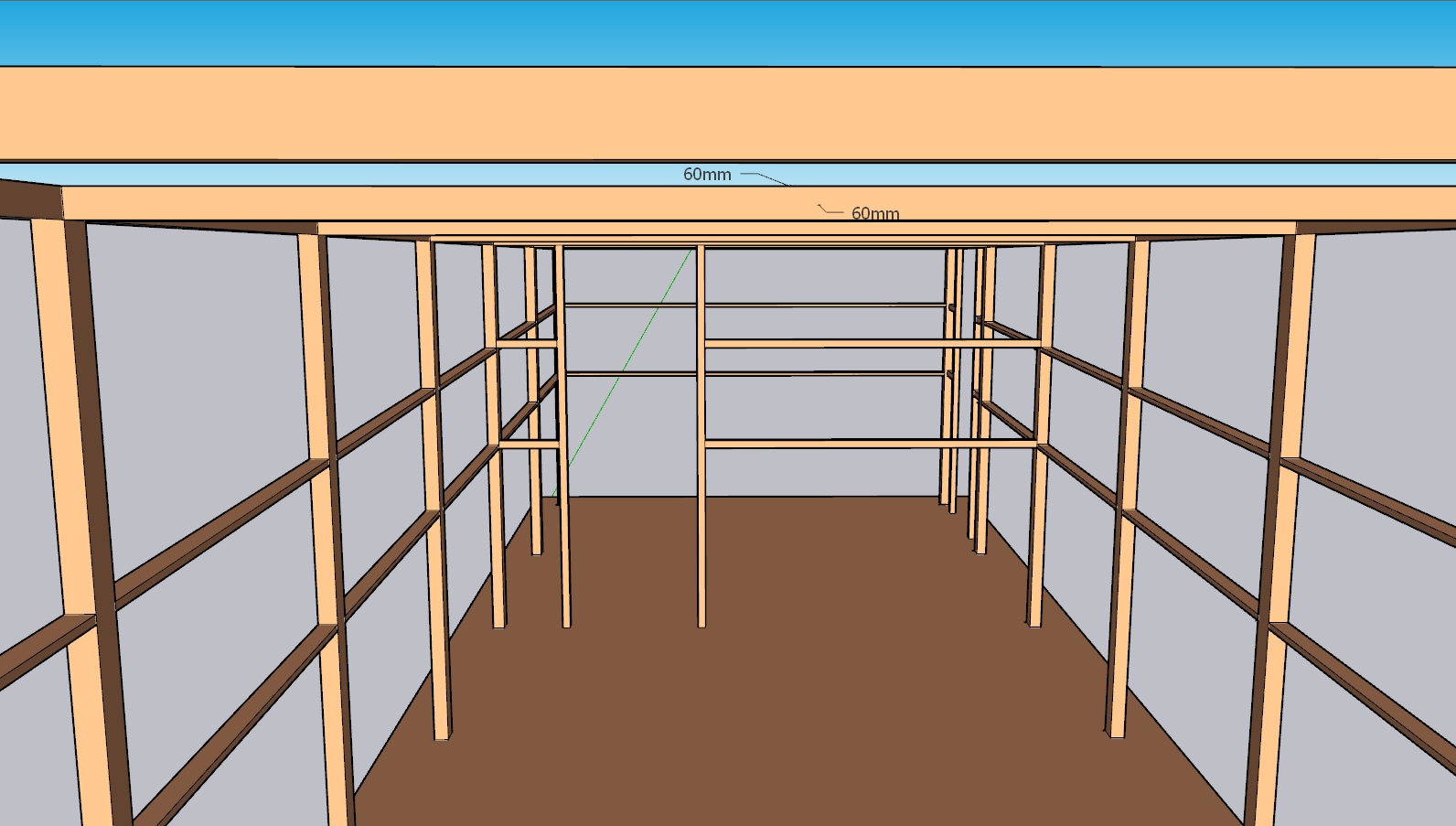

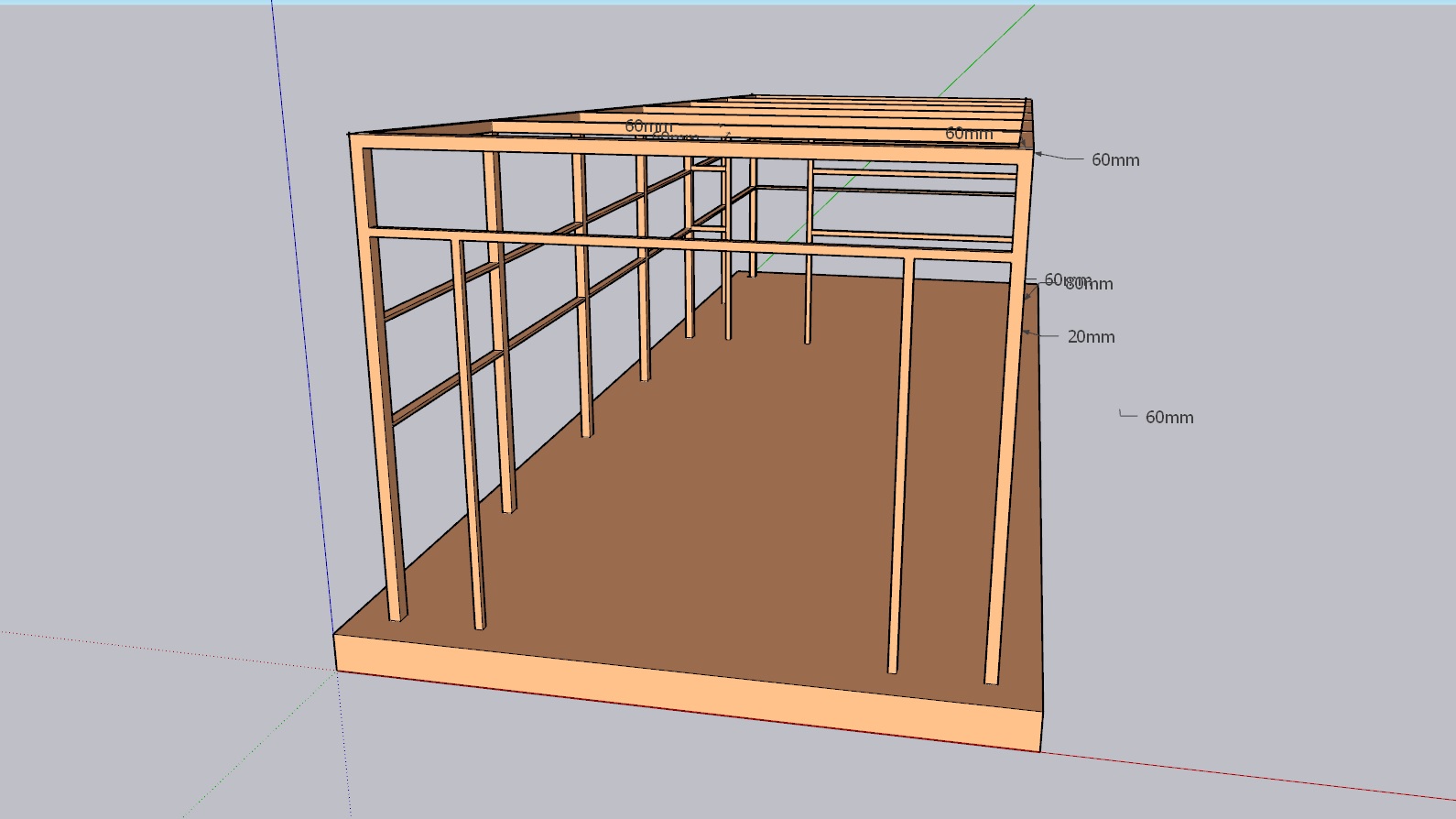

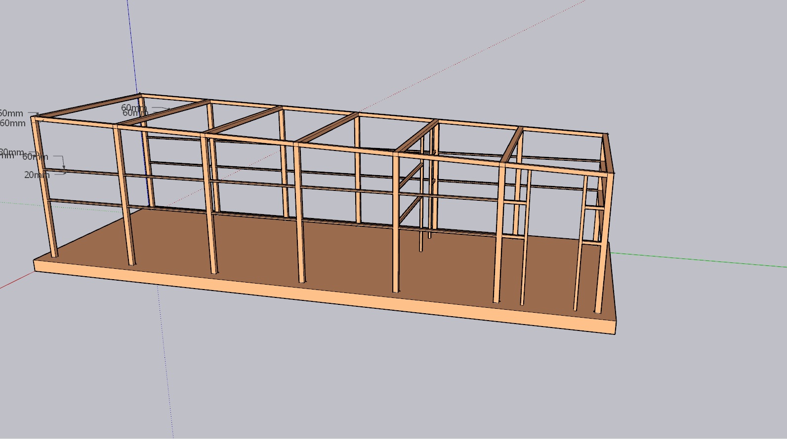

Mellékelek pár képet a 3D-s tervről, valamint egy SketchUp fájlt, ha esetleg valakinek van ilyen szoftvere, megtudja nézni minden szögből.
Elképzelésem szerint 80x60*3mm zártszelvény oszlopok tartanák a szerkezetet.
Minden oszlop 50cm mélyen lenne a garázs szint alatt, ezeket tenném le kezdésnek.
Hegesztenék az aljukra pár betonvasat, hogy a függőleges erőket ellensúlyozzam, majd így lennének egyenként betonozva első körben.
Amint ezek a helyükön, jönne a szerelöakna ásás, zsaluzás és a garázs megkapná a teljes beton kiöntést.
Elöl 2,4m magasan lesz a szerkezet csúcspontja, hátul pedig 2m magasan a beton szinthez képest.
Tetőszerkezetet 60*60*3mm zártszelvények alkotnák mindenhol, 1m és 1,52m magasságban pedig 60*20*2mm vízszintes merevítéseket tennék.
A műhely rész a 6-3m találkozásánál lenne elválasztva, ahova majd tennék egy 70cm széles ajtót, amit szintén zártszelvényből csinálnék, valamint még egy ajtót, hogy a műhely külön bejáratú legyen, ne kelljen hozzá felnyitni a 2m*2m billenő garázskaput, amit szintén magam csinálnék.
Burkolat mindenhol trapézlemey lenne,oldalakon, ajtókon, tetőn.
