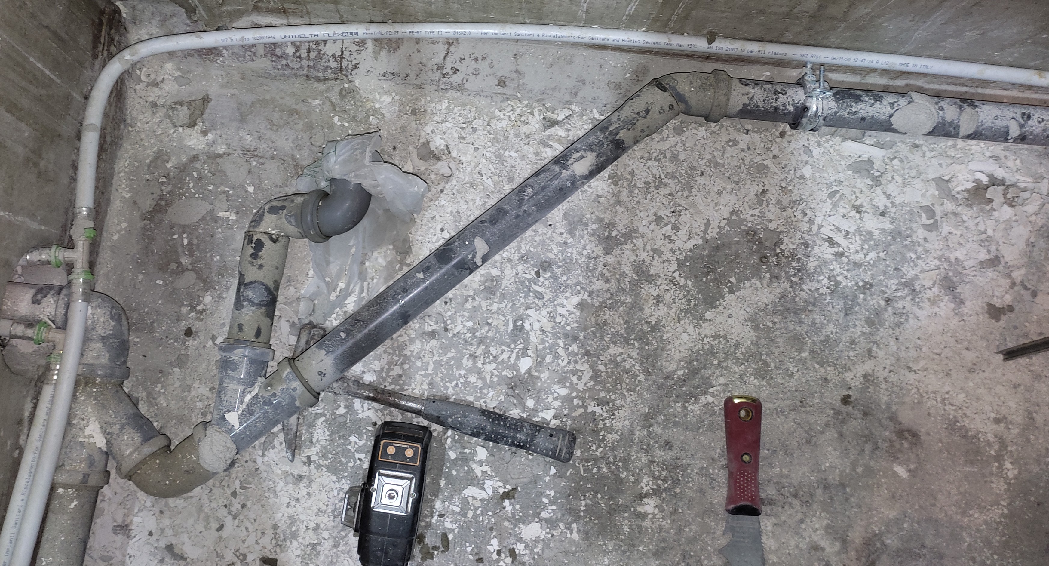

Sziasztok! Mennyire problémás szerintetek, ha egy mosdó, mosogatógép és egy zuhanytálca több 90 fokos idommal van bekötve? Vízszerelő megcsinálta, de lehet kisebb zuhanyzóra gondolt, panellakás. Mivel épített zuhanyzó lesz, szeretnék 100%-ig biztos lenni, hogy működni fog. Képek:
Képek szerint bal oldalon lesz a mosdó, közepén zuhanytálca egy 30liter/perc átfolyású folyókával, jobbra pedig mosógép kiállás. (Mindegyik 40-es cső)
Köszi!
Nem lennék rá büszke ha ezt én csináltam volna és szerintem nem alaptalanok a kételyek. Kevesebb kanyarból is összelegózható és nyilván annak kellene a legegyenesebb szakasznak lenni amin majd a legtöbb víznek kellene távozni és gyorsan is.
Dugulás elhárító legyen a talpán ha ebbe a csőgörényt szeretné elnyomni ha egyszer szükség lenne rá.
