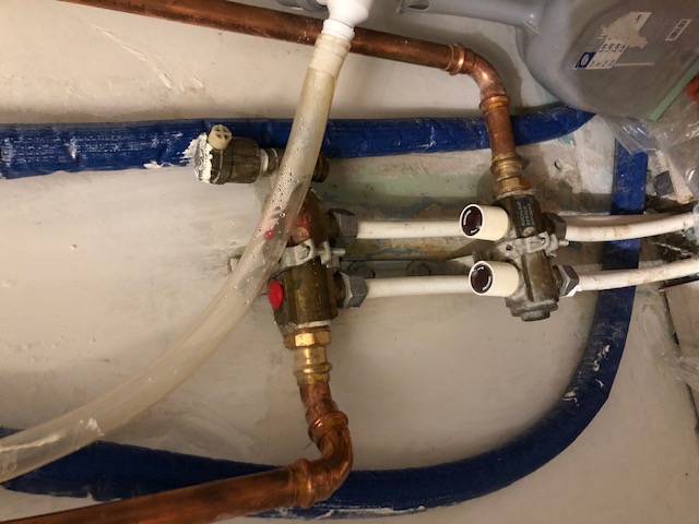

Amire rájöttem(?). ByPass rendszer. 2 körös. (A kazán alatt van egy kütyü. 2 kis tekerővel. Ha elzárom az egyiket vagy a másikat, akkor vagy az egyikben vagy a másik körben nincs víz. Ezért gondolom, hogy két körös) Az egyik körben 3 radiátor van, a másikban 2db.
Az elosztó működik, mert meleg az elmenő és a visszatérő csöve. Tehát küldi arra a meleg vizet.

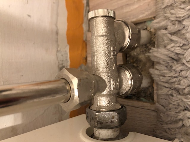

Ami van. A radiátorok alján a szelep nanotubo. Ha jól látom a neten, akkor ez 50%. Ezek 2 helyen ki lettek cserélve, de oda 100%-osak kerültek. Arra az ágra került 2db, ami tökéletesen működik. Tehát nem látok összefüggést.
Felül mindenhol cserélve lettek a szelepek.
Próbáltam tekergetni a 2db 100-ast félig elzárni alul a torlóval(?), hátha így 50%-os lesz, de semmi változást nem hozott.

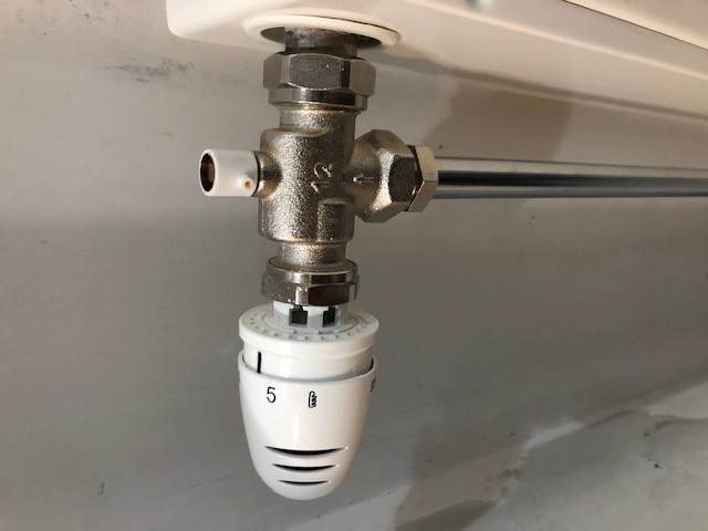

Ilyeneket vetettek velem alulra: Herz radiátorszelep 100% 3/4" egyenes alsó szeleptest összekötős rendszerhez, Törölközőszárítós szelep 100% lándzsás (De ezek kiálóan működnek egyébként, hiába 100%-osak)
Felül meg ilyen van: Herz radiátorszelep 100/50% felsőrész összekötős rendszerhez, ez mindenhol cserélve lett.

Köszönöm a hozzászólásodat! Végül is megoldottam. Az egyik radiátornál minden létező helyen légtelenítettem. Aztán ahogy mentem a másikhoz, az már igen kellemes meleg volt. Erről jön a melegvíz. (Legalább a sorrendeket is tudom). Visszamentem a másikhoz és addig folyattam a vizet belőle mindenhonnan amíg meg nem jelent a meleg víz. A kazán alatt van egy meleg víz szabályzó kütyü. Piros kupakos a képen. Ott próbáltam állítani, de meg sem moccant a szabályzó csavar, WD-40 meg egy kis erőkar. Aztán végül megadta magát. Ki és be tekergettem. A három radiátornak jobban betekertem és a 2-nek meg jobban kiengedtem.
