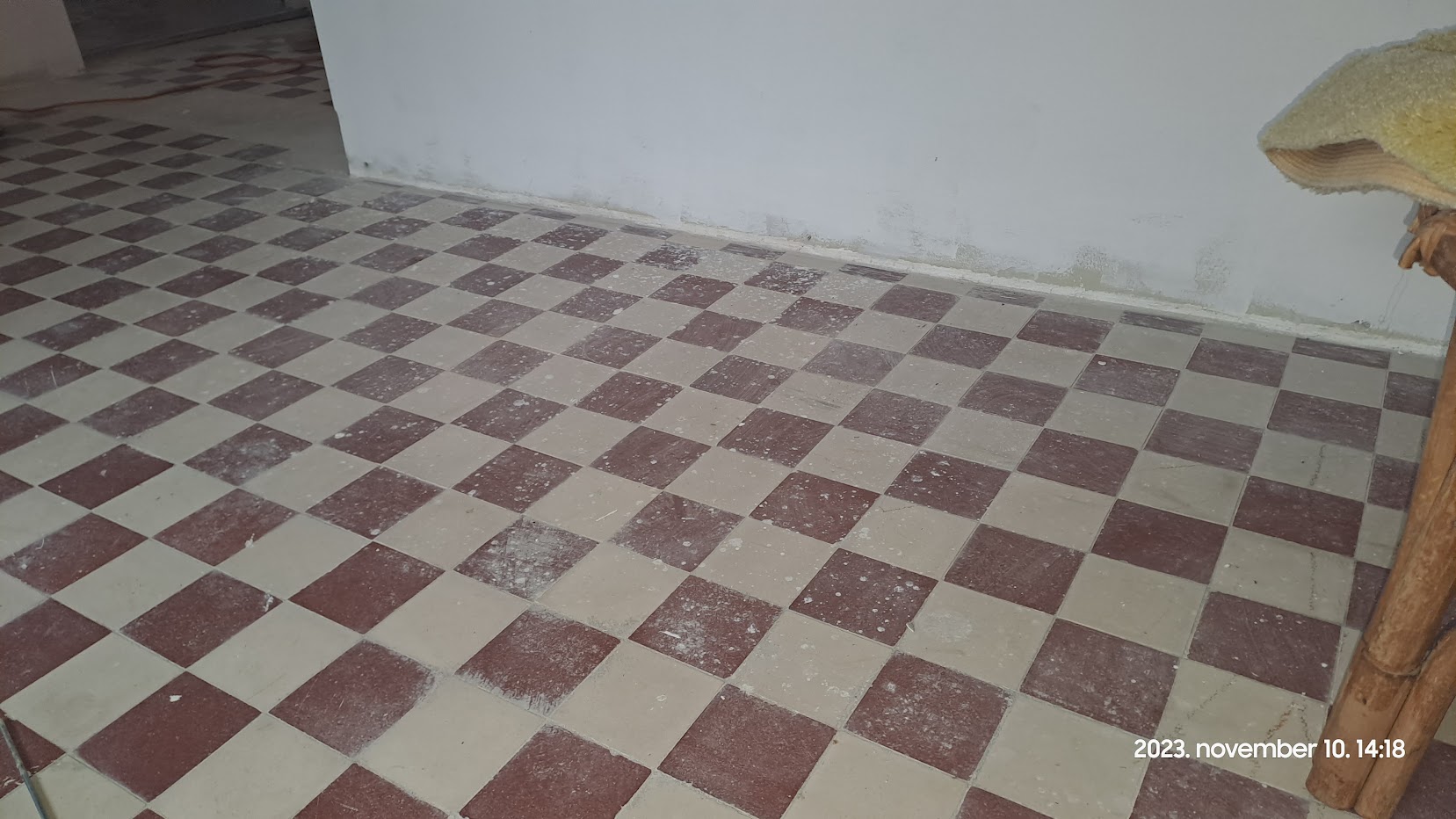

Lakásfelújítás zajlik és sajnos elkövettem azt a hibát, hogy nem takartam le a padlót. Glettelés, csiszolás, festés "maradéka" leszóródott a padlóra, viszont most nem tudom teljesen tisztára mosni. A metalkira PVC padlót fogok ragasztani.
A kérdés, hogy mivel tudnám tisztára mosni ?
Illetve ha nagyjából semmi sem szedi le a port a metlakiról, akkor számíthatok rá, hogy a ragasztó is hozzátapad ?
Többnyire a savas szerek segítenek a meszes foltok eltüntetésében. Ecet ecetes víz citromsavas oldat, vízkőoldó. Nyilván óvatosan, mert a fuga anyagát is megtámadhatják. Olyan amit a reklámokban látsz hogy "ráfújod letörlöd és tiszta" - csak a mesékben léteznek. Ha nem számít hogy össze karcolódik a felület akkor csiszolóvászon, ha igen akkor fémforgács mosogató dörzsi ami leszedheti még.
