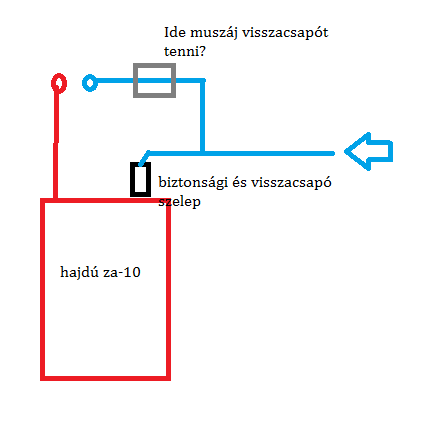

Hasonló kérdésem lenne (lehet, hogy ugyanaz....), mint a kolégának volt.
Hajdú zárt rendszerű vízmelegítőt szeretnék beszerelni.
Jön a tápvíz (hideg), utána teszek egy T elosztót,
- egyik irány megy a csaptelephez mint hideg
- a másik irányban biztonsági és egyben visszacsapó szelep, majd vízmelegítő betáp, utána vízmelegítőből a ki irány a csaptelep melegvízhez.
Kérdés:
A bekötési rajzon van a hidegvíz ágon, a T elosztó és a csaptelep között egy visszcsapó szelep. Ez feltétlen szükséges? Vagy "csak" a vízhálózat védelme miatt van?
Valamint lenne még egy kérdésem:
5 rétegű csővel és presses idomokkal szeretném megcsinálni a rendszert.
Tahát jön a horganyzott csövem a falban (hideg tápvíz),végződik egy fél colos apamenetben, ahova a régi elzárócsap csatlakozott. Itt szeretnék átváltani az 5 rétegű csőre egy egyszerű anya-cső átmenettel. Utána kell ugye beépítenem a T elágazást majd az egyik ág megy a vízmelegítőhöz, a másik ág megy a hidegvízcsaptelephez. Ebben az ágban vagy lesz visszacsapó vagy nem, (majd ha választ kapok az előző kérdésre :) ).
Kérdés, hogy befalazhatók-e egy visszcsapó szelepet? Vagy az 5 rétegű csővel ki kell jönnöm egy kiállással, oda becsavarni egy T eloszt+visszacsapót, majd visszamennem a falba és folytatni 5 rétegűvel a csaptelepig?
További kérdés, hogy írja a leírás, hogy ha vörösréz csővel szerelem a hálózatot, akkor kell szigetelő elem a vízmelegítő és a vörösréz közé. Ugye most nem lesz nálam vörösréz cső, de réz T idomot tehetek be? A réz csak akkor baj, ha összeérne a vízmelegítő acél elemével, akkor ott kialakulna egy kis elem és elkorrodálna a csatlakozó.
Hello
Köszi a rajzot !
Pár helyen már jártam de ennyire túlspirázott rendszert még nem láttam. (vagy nem voltam figyelmes :) ). Biztos vagyok benne hogy a sok unatkozó mérnök tud okos magyarázatot adni hogy miért kell oda visszacsapó (1 ötletem nekem is van) de nekem és a családban még pár helyen évtizedek óta működik minden azzal a kombinált visszacsapó és biztonsági szeleppel amit a bojlerhoz adtak. Persze ha inkább raknál akkor azon a csövön bárhová teheted a visszacsapót ( tehát egyből a T után is) el fogja látni a funkcióját.
Természetesen a visszacsapó is befalazható ( nem a bojler biztonsági szelep) legfeljebb ha elromlana ki kell vésni :) úgy mint bármely más befalazott vízgépészeti elemet.
Press idomokhoz prés is kell és ha nem dolgoztál még vele akkor talán a kulcsos idomok jobbak lesznek. Ami fontos hogy szerelés előtt "kaliberezni" kell a csővéget, erre kapható kaliber szerszám de ha ügyes vagy 2 perc alatt csinálsz magadnak.
Ha azt írták hogy kell szigetelő elem réz cső esetén akkor annak oka van (korrózió). Rézcsöves rendszerbe nem szereltem még bojlert, így hiszek nekik :)
