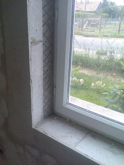

Már elkezdtem csinálni! Ahogy haladok csinálok képeket, később felteszem azokat a fórumra.
Terveim szerint ősszel csináltatok külső tokos redőnyt a régi helyett.
Üdvözlöm!

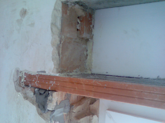

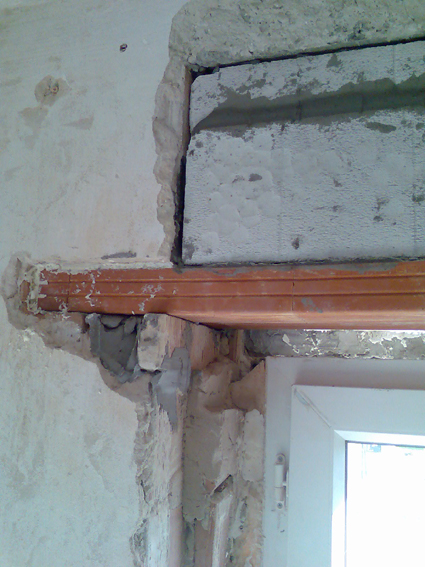

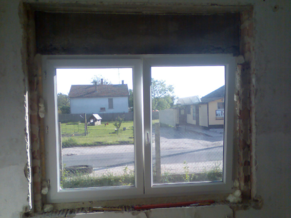

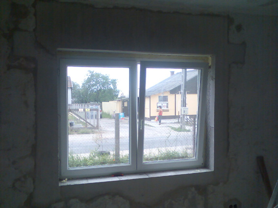

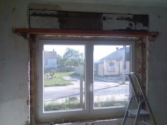

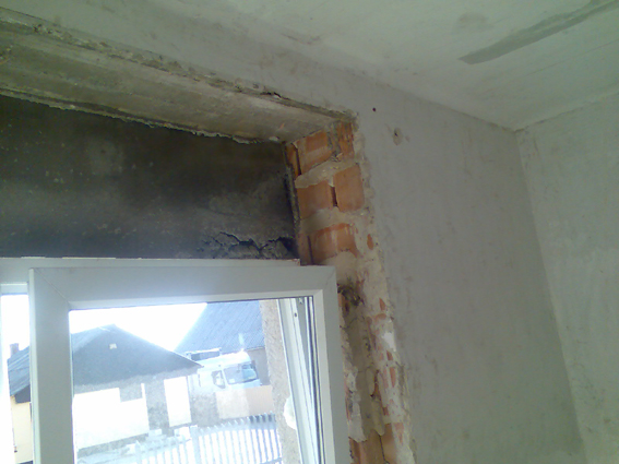

A mellékelt képek szerint szépen lassan halad az átalakítás.
Úgy látom a képek fordított sorrendben kerültek föl, sebaj!
A munka folytatása a "Festés előkészítés?" témában folytatódik.
Most már szerencsére ez következik.
Gratulálok, szép lett. :D
Az áthidaló és a betonfal közé is jutott hőszigetelés? Az egyik képen mintha a hungarocell végét látnám.
Igen van szigetelés az áthidaló és a betontakaró között is.
Az nem külön polisztirol lap, hanem a 8 cm-es polisztirolt a ragasztáson kívül még egy kis váll befaragásával felültettem az áthidalóra.
Valószínűleg az látható a képen.
Természetesen az is be lett dryvithálózva és vakolva. Úgy gondoltam így még kisebb a hőhíd kialakulásának az esélye.
