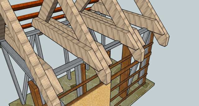

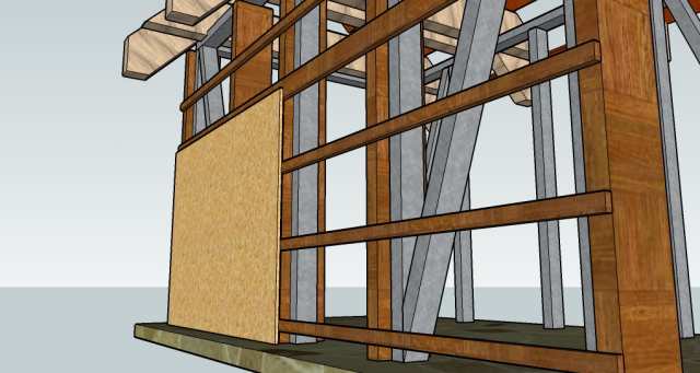

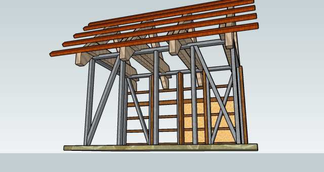

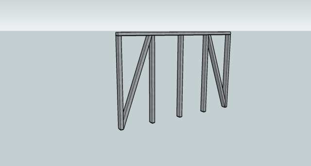

Hogy jó példánál maradjak, én ezen megfontolások miatt választottam anno a fémvázat, amire fából alkottam meg hasonló keretet. Lentebb csatolt képek egy ilyen hasonló megoldást próbálnak megmutatni, de hozzáteszem, igazán saccperkábé alapon készült, pusztán az egyes részmegoldásokra próbál rámutatni. A tetőszerkezetre konkrét péda itt található, mind a megoldásra, mind a tervre. Persze ehhez a Sketchup programot telepíteni szükséges!
A gyakorlat azt mutatja, hogy a szarufatávolságok osztásában állított oszlopokat felhasználni egyben a külső és belső burkolat megtartásához, elégtelen. A nagy távolság miatt - 80-90 cm - minimum 15mm-es OSB lemez lenne elégséges, azonban ez is képes súlyánál fogva később a hossz mentén behullámosodni.
A másik probléma az OSB vagy éppen rétegelt lapok vízérzékenysége. Ugyan kapható impregnált, vízhatlannak mondott lap, azonban ezek is, a vágások mentén, a szálirányban képesek vizet felvenni, és így megdagadni. Ennek megakadályozására mindenképpen érdemes - a csapódó eső ellen - egyrészt alászigetelni, másodsorban pedig egy durva kavicsolással megvédeni a lapok alját, hogy oda víz ne juthasson.
A mellékelt képek, hangsúlyozottan, pusztán az általam alkalmazott elvi megoldásokat mutatják be, illetve mi mindenre használható ez a SU program. Tervezésnél érdemes a kocsi alapméretéből kiindulni, számba venni az esetleges tárolókat is, vagy éppen még a család kerékpárjai is beférjenek. Kiszállásnál sem elhanyagolandó, hogy ajtónyitás ne érjen fel egy rémálommal (mibe ütöm be ma az ajtót?) Persze, gondolva ezek anyagi terheire is! És miért is fontos ez tervezésnél? Pár éve volt olyan munkám, amikor egy hagyományos (tégla, malter, stb.) házilagosan készült garázsban kellett villanyosítanom. Mikor visszamentem szerelvényezni, a furcsa az volt, hogy a végfalon végig le volt verve a már előzőleg felhordott vakolat olyan 80 cm magasságig, mi több valami rossz rongy darab volt végig felszögezve. Nem igazán értettem, de csak ki bújt a kisördög és rákérdeztem a tulajnál, tán felázott, vagy mi történt az adott résszel? A válaszon mindenki gondolkodjon el maga, én próbáltam komoly maradni. " ...mikor beálltam kocsival, nem tudtam becsukni a garázsajtót, viszont így már sikerült." Az élet írja a legjobb sztorikat. :D
A továbblépéshez és kiinduláshoz mindenképpen ezeket ajánlom mindenképpen figyelmebevenni!
A mellékelt képeken az egyes színek alkalmazása elsősorban az eltérő anyagok megkülönböztetését szolgálja!
További sok sikert, várom a további lépéseket!
