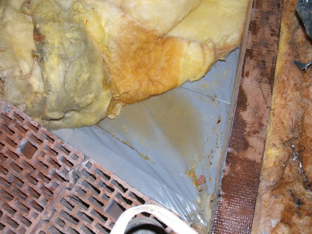

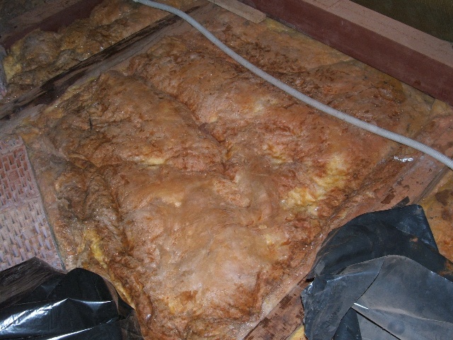

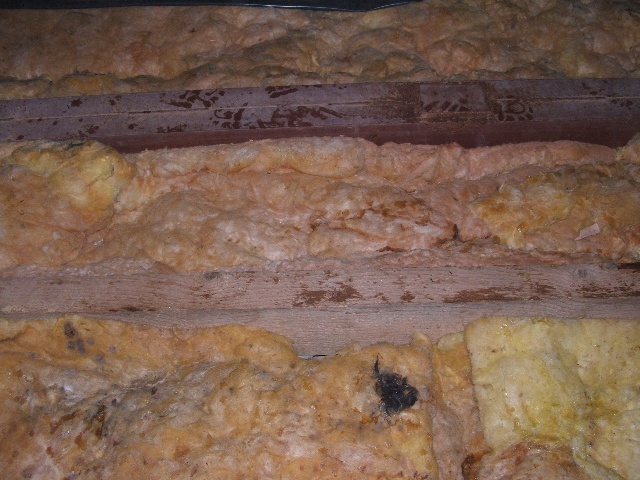

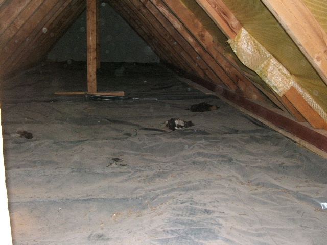

Itt egy példa Kősárkány fórumtársunk esetei közül, amikor egy rosszul kivitelezett födémszigetelést kellett rendbe hoznia. Azért nem ő adta közre, mert nem tudná még higgadt hangnemben kommentálni az esetet.
Ez a födémszigetelés első ránézésre rendben van:
Kicsit figyelmesebben megnézve óriási baki látszik a képen, hiszen normál fóliával van lefedve ami totál párazáró.
"Élet" a fólia alatt.
Látható, a fólia alatt tiszta víz a hőszigetelés.
A szigetelőanyag áll a vízben, hisz alatta is párazáró fólia van ami teljesen helyénvaló, de csak a szigetelés alatt. Nem tudom milyen szaga lehetett, de minimum poshadt és ez a szigetelés gyakorlatilag semmit sem ér mint hőszigetelés. A vízzel telített szigetelőanyag hőszigetelő képessége a töredéke lett a száraz állapotának.
Az elázott hőszigetelőanyagot egyszerűbb kidobni, mint kínlódni vele. Bár elvileg ki lehet szárítani a napon, de valószínűleg összeroskadt a víztől és a kiszedéstől, valamint tele lehet penészgombával és a spóráival. A legkisebb nedvesedés hatására újra bepenészedne.
Az egész tetőfelületet a szigetelőanyag eltávolítása után ki kell takarítani és alaposan kiszárítani. Ha a gerendák nem lettek levédve gombásodás ellen, akkor azt a beépítés előtt pótolni kell. Itt a faszerkezet egy növényolajos, gombásodás és penészesedés ellen védő bevonatot kapott az elhelyezés előtt.

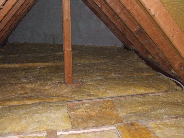

Ezután következhet az új szigetelőanyag lefektetése:
tető 001.jpg (138.69 KiB) Megtekintve 24588 alkalommal.
tető 004.jpg (141.92 KiB) Megtekintve 24614 alkalommal.
tető 005.jpg (144.64 KiB) Megtekintve 24600 alkalommal.

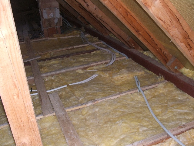

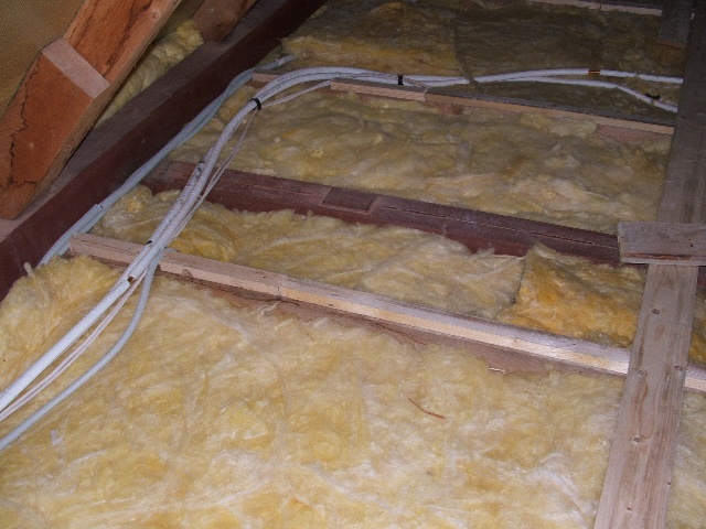

Az elektromos kábelek biztonságos elhelyezése és védelme érdekében a gerendákra tetőlécből magasítást raktak és ahol a kábelek a gerendák fölött átmennek rést hagytak neki.
tető 009.jpg (144.42 KiB) Megtekintve 24548 alkalommal.

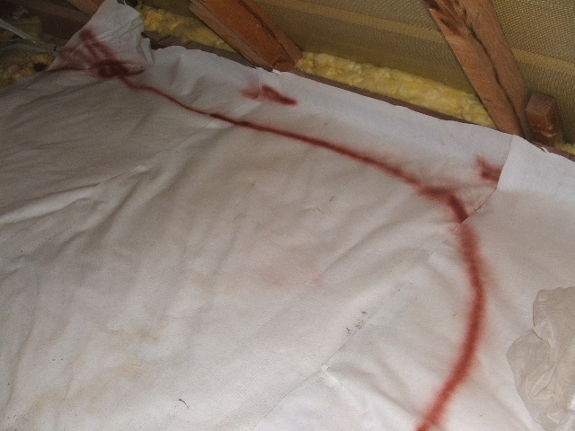

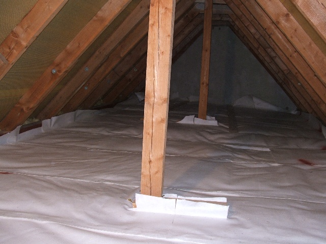

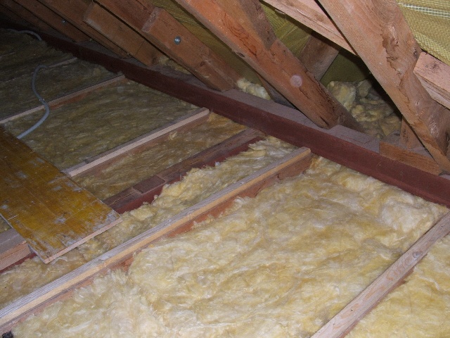

A tömören és egyenletesen elhelyezett szálas szigetelőanyagot páraáteresztő speciális üvegszálas geotextíliával fedték be. Ez megvédi a portól, az esetlegesen beszálló porhótól és becsapódó esőtől, míg az el nem párolog róla, de teljes mértékben engedi szellőzni a szigetelőanyagot. Hiába van alulról párazáró fóliával elzárva a pára útja, tökéletes zárást szinte lehetetlen készíteni, ezért valamilyen mértékű pára mindig belekerül a szigetelőanyagba (lásd az előző hsz. képeit), de a geotextília nem zárja el a pára útját, így a szigetelőanyag ki tud szellőzni.
tető 016.jpg (121.59 KiB) Megtekintve 24591 alkalommal.
A csík nem tudom mi a szöveten. :wink:
tető 017.jpg (113.14 KiB) Megtekintve 24582 alkalommal.

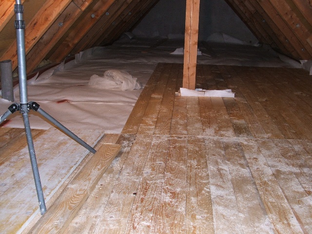

És végül miatt deszka borítást kapott. Itt nem a terhelhetőség a lényeg, csak a járhatóság biztosítása.
tető 018.jpg (155.13 KiB) Megtekintve 24599 alkalommal.
üdv
A "csík" jelöli a gépészeti (áram, klíma)vezetékek helyét, hogy a deszkaborítás felerősítésekor nehogy baleset legyen.
