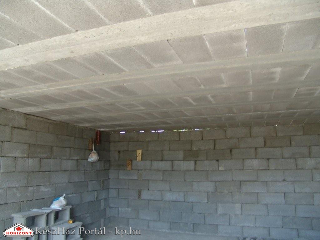

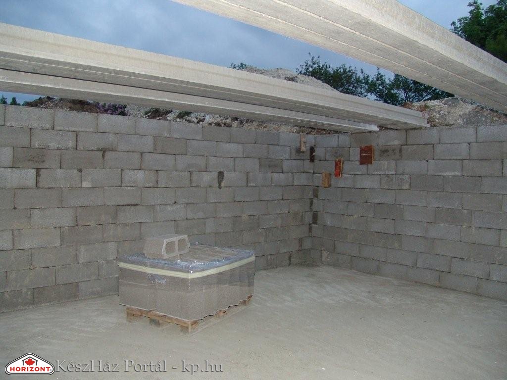

Két dolog nem világos. A sávalap kb 60 cm mély és 30 cm széles, abba megy bele kb 10 cm beton? Erre a 10 cm-es rétegre tehetem rá a betonzsalukat? Az egy kicsit vékonynak tűnik, még bevasalva is. Vagy először ki kell öntenem a 60x30-as sávalapot és arra jön még rá a 10 cm beton?
A másik ami nem teljesen világos, hogy a beton gerendát nem elég csak felültetni a már kiöntött zsalukövekre. Úgy írtad, hogy meg kell emelni. Ha meg kell emelni, akkor mivel, vagy alá kell tenni valamit?
Találtam pár képet a neten mellékelem.
A képeken nincsen megemelve a gerenda, csak egyszerűen rá van ültetve az oldalfalra.
Az első kérdésben a 2. verzió a helyes, tehát a sávalapra (nem közé) jön még a 10 cm vasalt beton.
A második kérdésben igazad van, nem kell megemelni (mással kevertem), de a gerendákat be kell kötni a koszorúba.
