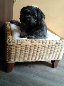

Köszönöm a bizalmat Részetekről :( ,nem mondom,hogy jól esik... Gondoltam,hogy adok egy jó tippet (ahogy nekem is adta valaki egy másik oldalon,és hasznát is vettem az infónak),de úgy látszik,hogy én voltam túlbuzgó és ebből nem sült ki jó dolog!....NEM reklámnak szántam,hanem leírtam a tapasztalataimat és igyekeztem érthető lenni.
Mellékeltem egy képet,igaz nem a burkolatra lett fókuszálva(mivel más okból készült a kép)... vegyétek reklámnak vagy aminek akarjátok! Eddig is nézegettem ezt az oldalt,mert kaptam pár jó tippet,de úgy látszik,hogy nem tettem eleget az itteni etikettnek és újként egyből támadás ér,pedig csak jót akartam...
A magam részéről csak megköszönni tudom hogy teljesítetted a kérésem ! Köszönöm. A sok éves laminált már kezd unalmas lenni és ez elég dekoratív feldobni a hazat. Aranyos a kutyus :)
