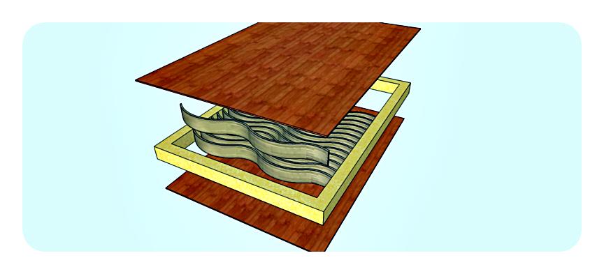

Panel ajtó alatt hagyományos farostlemez-fakeretes ajtót, vagy valamiféle betétes ajtót értesz?
Ha hagyományos, akkor az lényegében egy fakeretből és a kereten belül lévő, az ajtó vastagságának megfelelő távtartó farostlemezekből áll, melyek ragasztással vannak rögzítve. Kiszerelve a zárszerkezetet és egyéb fémalkatrészeket, elvégezhető a szétszerelés. Szerkezeti kialakítását a mellékelt képen lehet látni.
Lényegében szétszedés nélkül a Photoshopot leszámítva nem ismerek átalakítási módot. A farost lemezt a széleken egy éles, széles asztalos vésővel fel kell vágni, lehetőleg a hátsó résznél, mert ha sérül, akkor ez levágható. Körbehaladva ki kell bontani a másik oldalon is. Ezután nincs más, mint a két rövidebb oldalból ki lehet vágni a szükséges hosszt, mintegy 15 cm-t. De nem szabad pontosan egymással szemben elvágni, mert ajtó egyszerűen "kettécsuklik, eltörik" itt a későbbi használat során. A vágást mindenképpen belülről érdemes egy megfelelő betét léc beragasztásával és rögzítésével tovább erősíteni. A sarokponthoz közelebb, egy belső nút kialakításával és alkalmasra vágott rétegelt lemez darabbal még a sarok is tovább erősíthető. A belső távtartókat mindenképpen érdemes megtartani, vagy megfelelő szélességű lécezéssel kiváltani. Ha visszarakhatók a régi külső oldalak, ragasztással először az egyiket, majd a távtartók beragasztását követően a másikat is a helyére lehet ragasztani. Ha nem sikerül sérülés mentesen levenni, farostot mint ilyet már nem készítenek,akkor lehet megfelelő MDF lappal pótolni, melyet bárhol megfelelő méretre vágnak. Végül marad némi becsiszolás és festés.
