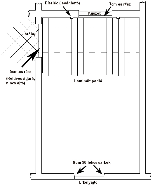

Hamarosan laminált padló lerakására szánom el magam, de lenne pár kérdésem ezzel kapcsolatban:
1. A mellékelt képen a küszöb előtt mi a megoldás arra, hogy ne legyen nagy hézag? A küszöb alá nem tudom csúsztatni a padlót,
Vettem már véglezáró profilt, de az nem takar el ekkora rést. Ha meg a lapokat beljebb csúsztatom azon a részen, akkor nem lesz
összhangban a többivel. Mi ilyenkor a megoldás?
2. Az ajtószárfától is ugye kell tartani az ajánlott 1cm-es diletációs hézagot, azt a részt mivel lehet takarni? Színazonos szilikonnal nyomjam ki?
3. Mivel panellakásról van szó, (mondanom sem kell) a falak nem teljesen egyenesek (finoman szólva). A szegélyléceket milyen módszerrel érdemes feltenni?
4. Az erkélyajtónál a sarok még szemre sem 90 fokos. Itt farigcsálásra lesz szükség mind a padlót, mind a szegélyt tekintve. Mert gondolom a szegélyhez való
sarokelem ilyen esetben nem használható (?).
A segítséget előre is köszönöm.
1., Gondolom az ajtó felőli oldaltól kezded a lerakást, ezért csalj egy kicsit az indulóelemmel és vágjál le akkora részt a falnál lévő elemekből, hogy a küszöbnél pont méretes legyen. Egy kis veszteséged keletkezik, de hibátlan lesz a küszöb beugrásánál, az eltérés meg nem lesz feltűnő az egész szálakhoz képest.
2., a dilatációs hézagot mindenhol tartani kell, a standard színekhez lehet kapni színazonos szilikon fugázót.
3., padlóra fektetve, DE a falhoz rögzítve, így a padló tud alatta mozogni.
4., marad az egyéni kivitelezés, "farigcsálás". Ehhez jó segítség a fejező körfűrész, vagy lyukfűrész. Érdemes hulladékanyagon kipróbálni a megfelelő szögbe vágást.
