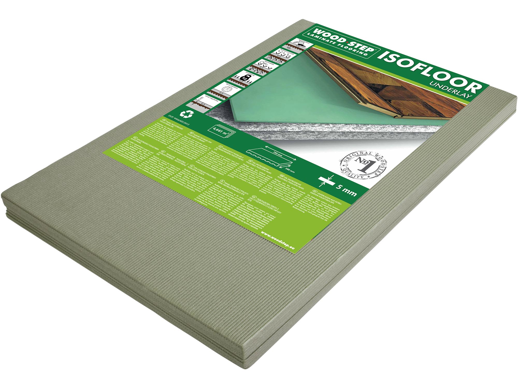

Nem figyeltem eléggé.....ha az 5 mm-es alátét az alábbi:
http://www.diego.hu/laminalt-padlo/alatetek/woodstep-isofloor-alatet-5mm--zold
akkor az aljzatkiegyenlítéssel lesz gond, az alátét nem tudja kiegyenlíteni a túl nagy szintbeli eltéréseket.

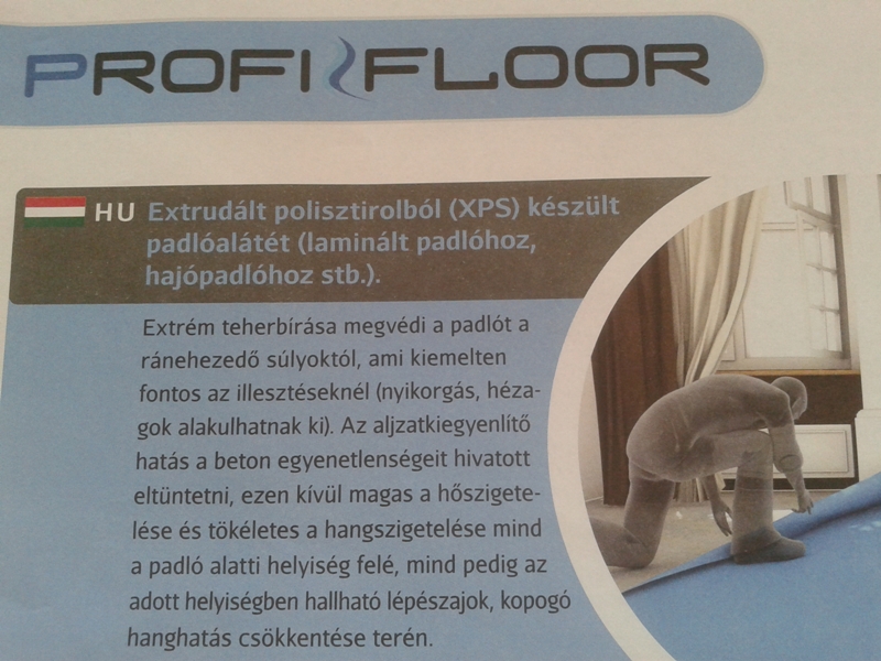

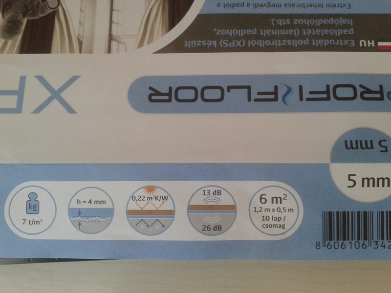

Köszönöm a választ.
Megpróbálok csatolni képet arról, hogy milyen alátétet tettünk le.
Sikerült akciósan hozzájutnunk ezért úgy döntöttünk, hogy jobb minőségűt veszünk. Ha ez nem megfelelő, akkor milyen alátétet javasolnál?
Előre is köszönöm.
Üdv.:
Alexandra
Ami képet felraktam csak az első találat volt, természetesen más, erre készült kiegyenlítő is ugyanolyan jó lehet. A leírás alapján jót választottatok, bár nem volt még szerencsém hozzá.
Sajnos ez sem tud egy bizonyos határ felett kiegyenlíteni, így a betonfelület egyenetlenségére kell gyanakodni.
Eszembe jutott még egy dolog, ha a mester nem törődött az illesztésekkel és túl nagy rések vannak az alátétlapok között.....ettől is nyikoroghat a parketta. Erre lenne jó megoldás a Profi Floor Puzzle, amit ha rendesen összeraknak, résmentes illesztést ad.
