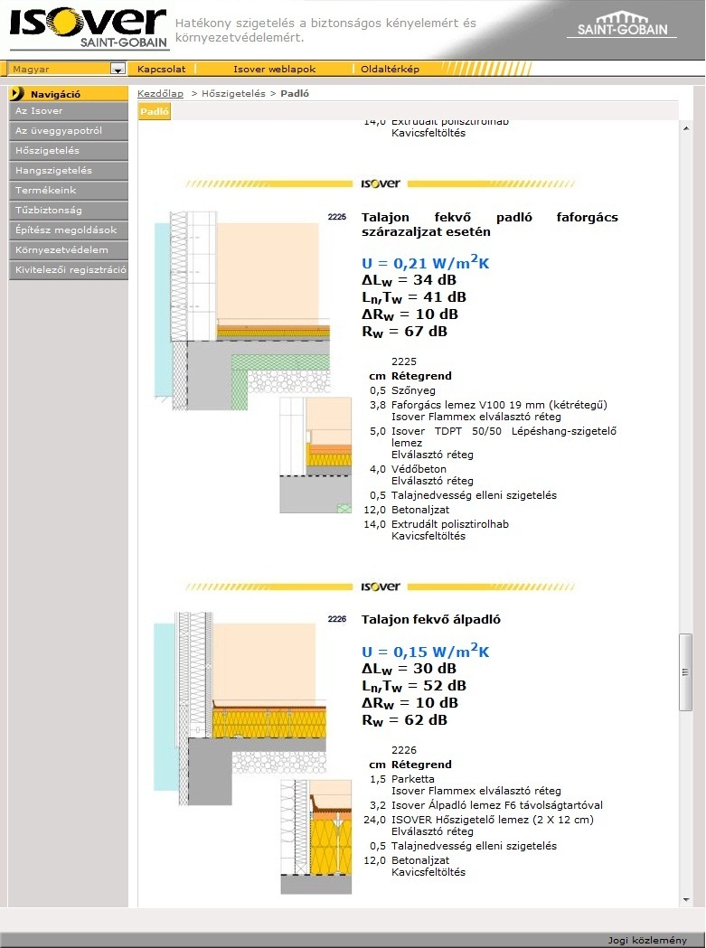

Az előző hsz-emben ajánlott Isover termék: lépésálló, terhelhető üveggyapot tábla (http://www.isover.hu).
TDPT lépéhang-szigetelő üveggyapot lemez
λD = 0,033 W/mK
Rugalmas szálszerkezetű üveggyapot lemez. Nem éghető, tűzvédelmi osztálya A2. Ellenáll a kártevőknek, rágcsálóknak és rovaroknak.
Alkalmazási területek:
. emeletközi födémeken, hideg- és melegburkolatú helyiségekben, padlófűtés esetén az úsztatott padlószerkezet úsztató (rugó) rétegeként 10 kN/m2 (1000 kg/m2) terhelésig egy vagy két rétegben is,
. padlásfödémeken, emeletközifödémeken faszerkezetű száraz esztrich alatt, vagy úsztatott fapadlóknál a párnafák alatt úsztató (rugó) rétegként csak 2 kN/m2 (200 kg/m2) terhelésig egy vagy két rétegben is.
N lépéhang-szigetelő üveggyapot lemez
λD = 0,036 W/mK
. padlásfödémeken, emeletközi födémeken faszerkezetű száraz esztrich alatt, vagy úsztatott fapadlóknál a párnafák alatt úsztató (rugó) rétegként csak 2 kN/m2 (200 kg/m2) terhelésig egy vagy két rétegben is.
Árak:
Isover TDPT lemez:
20 mm-es: Br.: 1170 Ft/m2,
25 mm-es Br.: 1463 Ft/M2
http://www.isover.hu Kezdőlap > Termékeink > Emeletközi födémek, padlók hang- és hőszigetelésének anyagai

Úgy tűnik árban sokkal jobb az üveggyapot, főleg ha a csekély vastagság miatt párnafákat sem kell lerakni. (ezt meg kell kérdezni tőlük) A felületi teherbírása alapján nem szükséges a párnafák alkalmazása, de az üveggyapot rugalmassága miatt elképzelhető, hogy szükséges lesz.
Az OSB lapos megoldás nem túl szerencsés, ha nem egyenes a beton, billeghet rajta (vagy később nyikoroghat a parketta) és a vágási felületein a nedvesség hatására problémás lehet.
A szintek megfelelő magasságbeállítása érdekében lehet öszvérszerűen is alkalmazni a kétféle anyagot, alul üveggyapot, rá egy vékonyabb OSB lap merevítő réteg és arra a szalagparketta. Jó lenne valahogy úgy megoldani, hogy nagyjából egységes legyen az aljzat felépítése, a különböző anyagok rugalmassága miatt ne legyen eltérés a helyiségek között. Ennek érdekében meg kellene mérni, mennyivel lehet az egészet megemelni, hogy az ne legyen zavaró.
