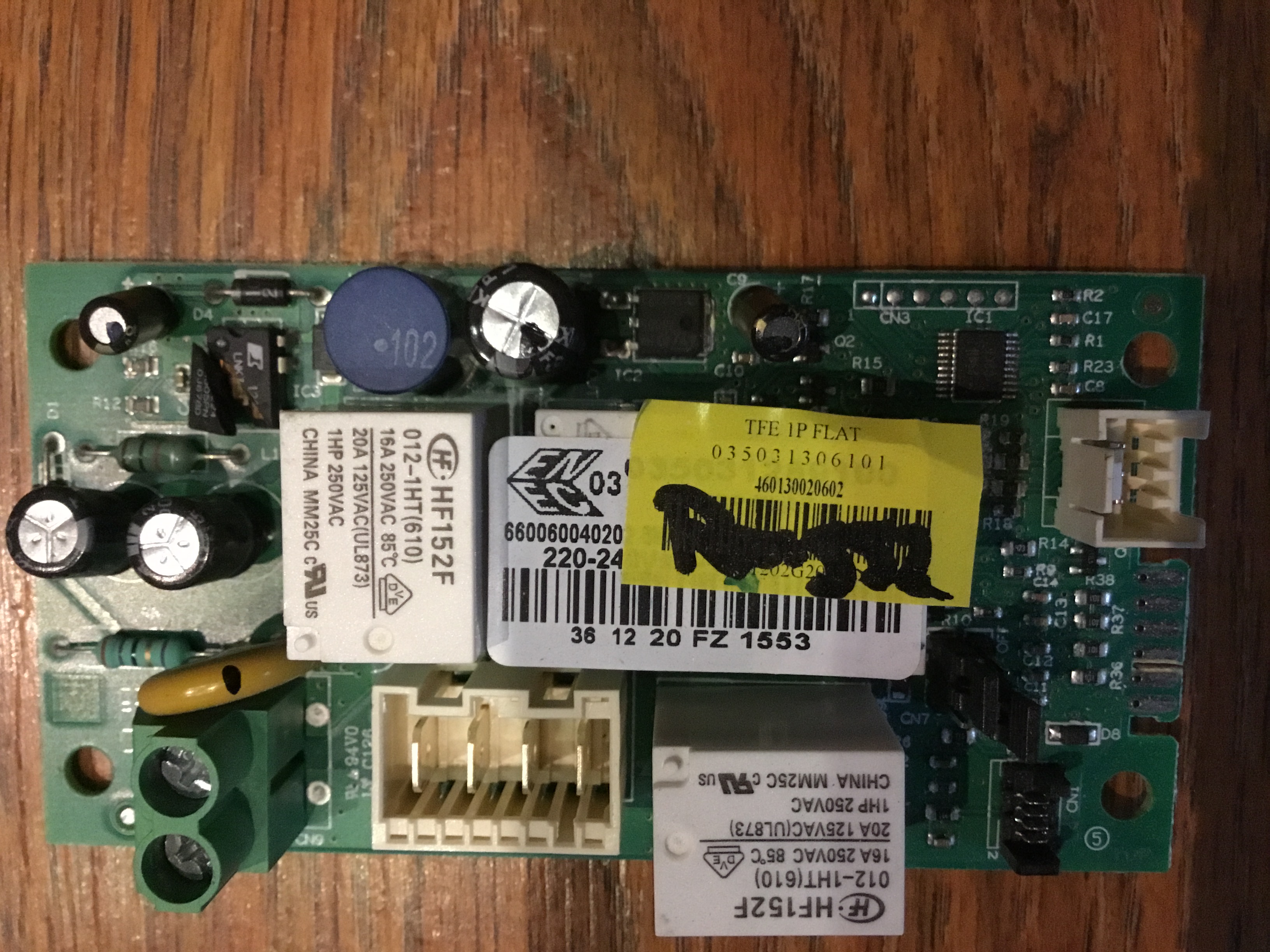

Hasonló problémánk van mint az előző hozzászólónak! Egyik pillanatról a másikra nem működik a bojler (Velis VLS 100). Reggel még ment, este már nem. Szétszereltük, kipucoltuk, fűtőszál, fűtőbetét rendben van. Az elektronikával lehet gond. 2 kondenzátor cserélve lett, most sem működik. Mi lehet még a gond???
Általában az ic szokott elfüstölni. Én cserélni szoktam, javításához nem értek.
Biztos bután fog hangzani a kérdés, de mi az az ic? :)
Integrált áramkör. Soklábú fekete alkatrész.
https://www.google.hu/search?rlz=1C2GGR ... VWVmOzSULM:
A jumperek alatt a bal alsó sarokban az a picike? Ilyet lehet kapni egy mezei alkatrészboltban, pl ahol kondenzátort árulnak?
Bocs a sok buta kérdésért, de örülök, hogy végre találtam valakit, aki ért hozzá! :)
Pont az ellentétes oldalon. A bojler javításhoz érték, a panelt cserélni szoktam!
