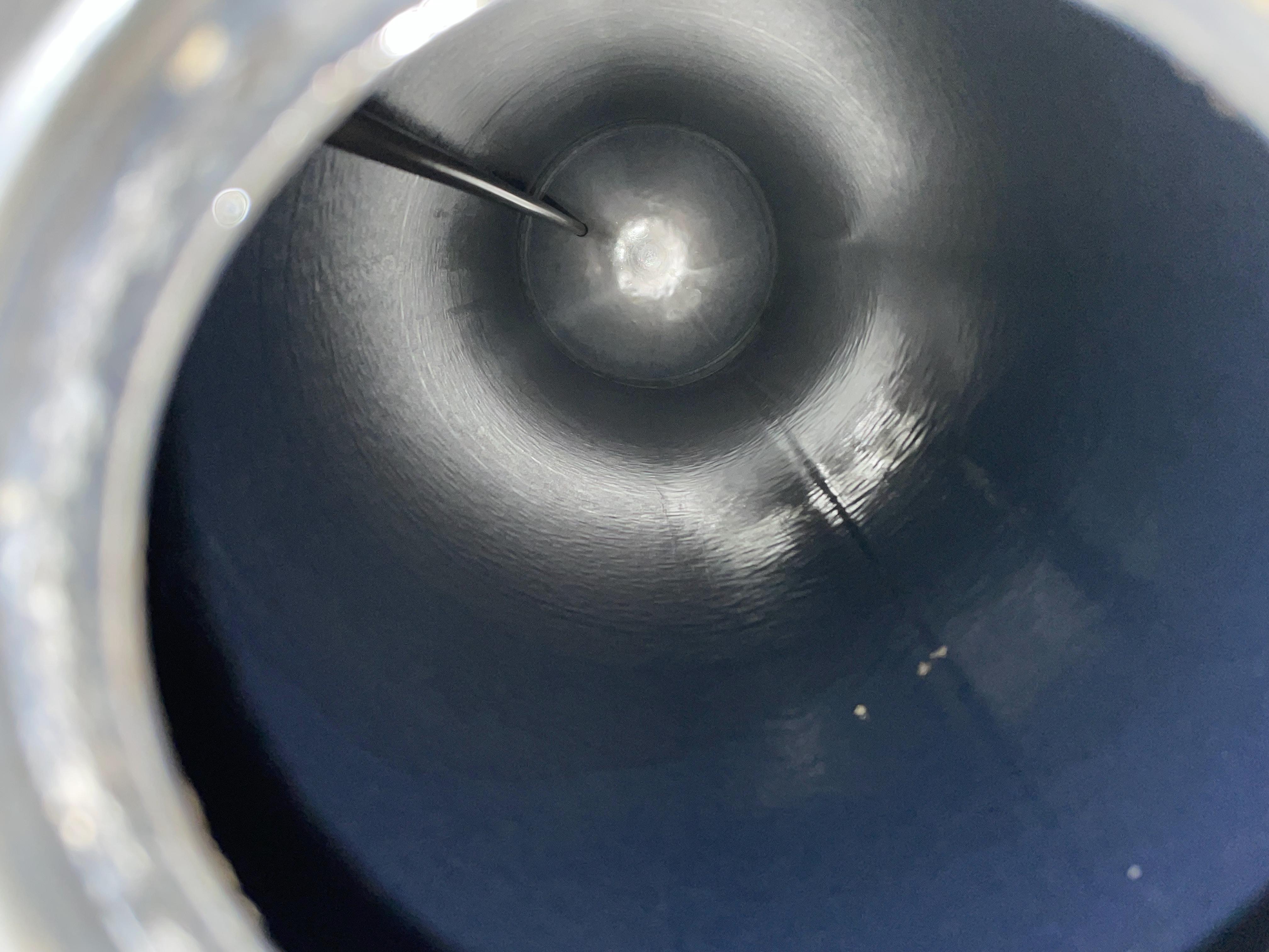

Nos a történet vége az lett, hogy 5 év karbantartás nélküli használat után megbontva a bojlert egy halom vízkő kijött a hideg oldalból, (meleg oldalból kevesebb), de a bojler belseje makulátlan, mintha vadonatúj lenne. Szerelő elmondása alapján azért mert itt nálunk Dunaújvárosban lágy a víz és immár 5 éve 40 fokon használtuk/ használjuk.
Meleg oldalon fűtőszálat cserélt (mienket elvitte - felújítottat hozott) + új anódrúd + tömítés. Hideg oldalt tegnap szétbontottam, kipucoltam mert brutál gané volt benne. Vízkőoldóval letakarítottam a fűtőszálat így ma azt nem cserélte csak anódrúdat és tömítést ott is. Javaslata alapján ITT nálunk min 2, max 3 évente ezeket a karbantartásokat el kell végezni. Caklipak 40et fizettem érte. Plusz kikapcsoltattam az Antibakteriális 60 fokos hülyeséget amit havonta egy alkalommal végzett a bojler.
Amúgy csillagcsavarhúzóval, 10es dugókulccsal, vízkőoldóval, 2 tömítéssel és 2 anódrúddal otthon bárki eltudja végezni aki érez magában annyi afinitást.

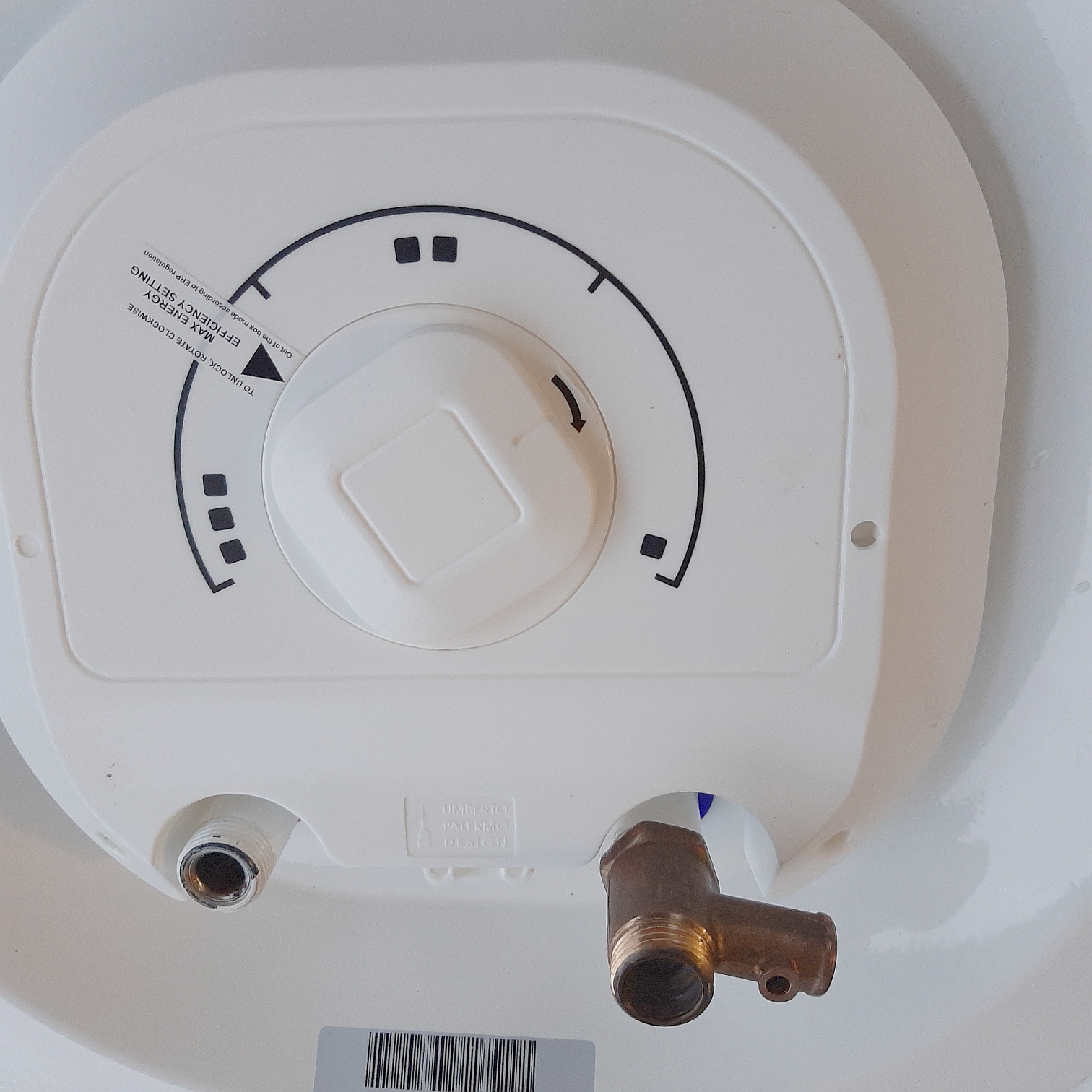

Nem Velis, hanem egy Lydos-ról van szó, de a kérdésem tekintetében szerintem mindegy is.
Annyit tudok a készülékről, hogy kb. 4 éve lett felszerelve a szüleimnél, én csak most kezdtem el tanulmányozni közelebbről.
Csupán a hidegvizet beengedő és a HMV-et kiengedő flexicsövek voltak csatlakoztatva a képen látható csonkokra.
A hidegvíz bemeneten egy biztonsági+visszacsapó szelep látható, de nyitó karja nincs. Nem vagyok biztos benne, de talán ezekhez a bojlerekhez gyárilag (vagy az Ariston Mo. részéről) ezt a biztonsági szelepet mellékelték, mert sokszor láttam már őt a neten, felhasználók által feltöltött képeken.
Jól sejtem, hogy a bojlert így, ilyen bekötéssel kb. lehetetlen leengedni?
