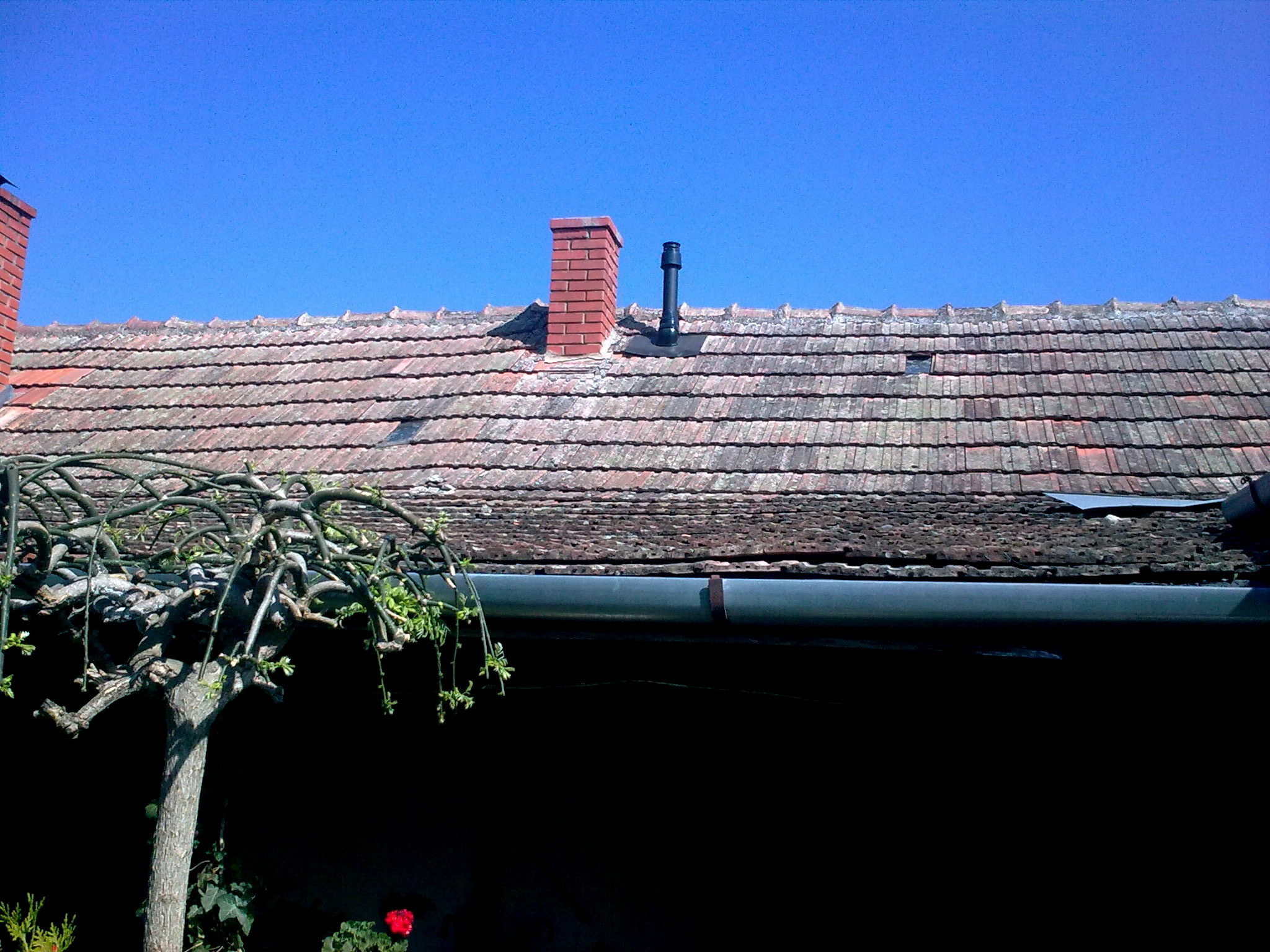

kis kémény.jpg (554.9 KiB) Megtekintve 15641 alkalommal.
set79! 2015 májusi adatok szerint. kihívsz egy engedélyes gázszerelő szakembert és miután felvázoltad neki az igényed Ő elkészíti az ajánlatot amihez mellékeli a megfelelő szakáruházból kapott árajánlatot. Pld.: Westen star condens 24 gázkazán 259900.-,Energy radiátorok mérettől függően 14190.- és 33000.-/db, a további szerelvények 5 db radiátor és kb 100m2 össz.helység tekintetében további 500000.- körüli költség lehet. Ehhez jön a munkadíj, cca.300000.-, a tervezői díj 40000.-, a gázszolgáltató csatlakozási díja 25000.-, hitelesített helyszínrajz 3000.-, engedélyes elektromos szakember bekötési díja 12000.-, beüzemelő szakember díja 17000.-, kéményseprő cég engedélyezési díja12195.-(itt megjegyezném, hogy turbo condenz gázkazánhoz nincs szükség semmiféle kémény építésre vagy bélelésre. A kazán felszerelési helyétől függetlenül kilehet vezetni az égésterméket akár függőlegesen akár megtörve kibújtatva a tetőn keresztül.)A kéményseprő cég ezekbe bele sem tud kötni. végezetül már csak egyetemes szerződést kell kötni a szolgáltatóval. (most veszi és adja tovább valakinek orbán urunk a rendszert)
