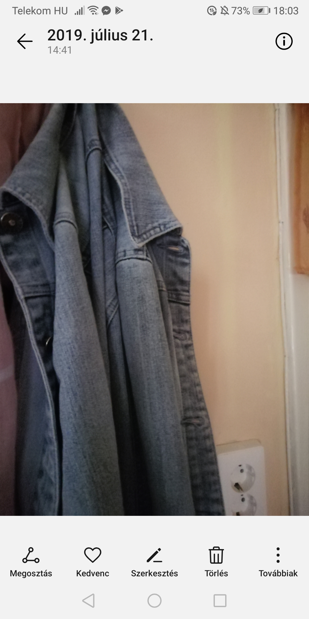

Olyan problémám lenne, hogy az elosztódoboztól a konnektorig vezető sávon kifakult a fal. Mi lehet ennek az oka? Festés és vezetékcsere 2 éve történt.
Hát más anyaga van a fal vakolatának és más a kábelcsatorna vakolásának. Más a nedvszívó képessége más a struktúrája. Át kell glettelni az egészet és úgy festeni. Vagy fehérre kell festeni az egészet és kevésbé fog látszódni. Az új autóknál is éles szem megmondja a fényezést látva hogy melyik elem fém és melyik műanyag.
Az is szokott ilyet okozni, ha a csövet tiszta gipsszel fogatják vissza, a gipsz még glettelés után is átüt. Ilyen esetben én homokot keverek a gipszhez, úgy ez kevésbé vagy egyáltalán nem jelentkezik. Segíthet egy vastagabb glett és újrafestés, bízzunk a csodában.
