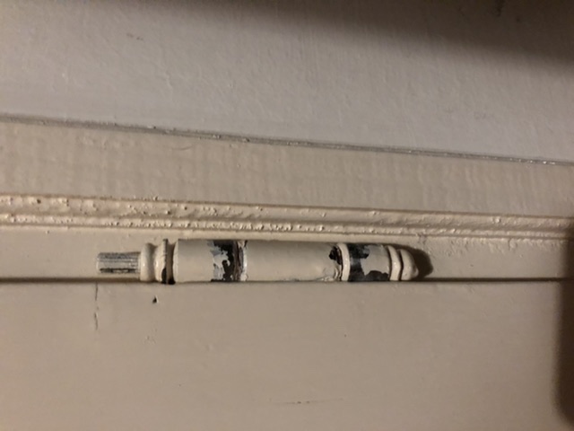

Segítséget szeretnék kérni egy a képen látható ajtópánthoz.
Milyen módszerrel lehet errôl az ajtót vésô nélkül leszedni...
Szia, nem vagyok szakértő, de én megnézném, hogy a fölső "pöcköt" ki lehet-e húzni/feszíteni, vagy csavarni. Nyilván a sok festéktől össze van gyógyulva, de valahogy összerakták, akkor szét is kell jönnie :D
Balázs
Ez egy bevésett ajtópánt, lényegében két vastag szög rögzíti a helyén, azt kell megkeresni, ezek általában bognár szegek, vagy a fejüket egyszerűen elfűrészelték. nem egyszerű, de a festék eltávolítása után általában láthatóak, olyan 10-15cm távolságban van a pánt végétől a két szeg.
Ezeknél hasonló a megoldás.
http://www.zar-vasalas.hu/wswebshop32.c ... -1&AK=1420
