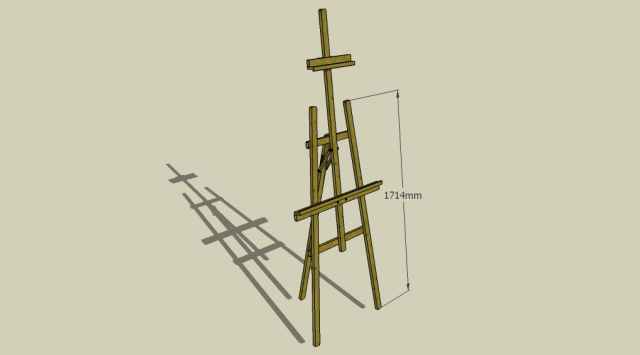

Érdemes áttekinteni az ezermester régebbi számait, én is sok hasznos ötletet és indítást kapok belőlük, esetleg nem-e akadsz egy számodra is alkalmas megoldásra. Nem tudom ismered-e a Sketchup programot? Ha nem, le tudod tölteni innen. Ennek használata magáncélra teljesen ingyenes, de ami esetedben fontos, hogy ehhez tartozik egy 3D warehouse, ahol keress az easel találatokra. Számtalan, e programot felhasználók modelljei között válogathatsz, kiválaszthatod a neked tetszőt, letöltve azt, megmérhetők annak a méretei, tetszés szerint átméretezhető egy része, vagy az egész is. Akárcsak a lenti képen látható módon.

Ezek a tervek állati szépek! :) Nagyon ügyes.
